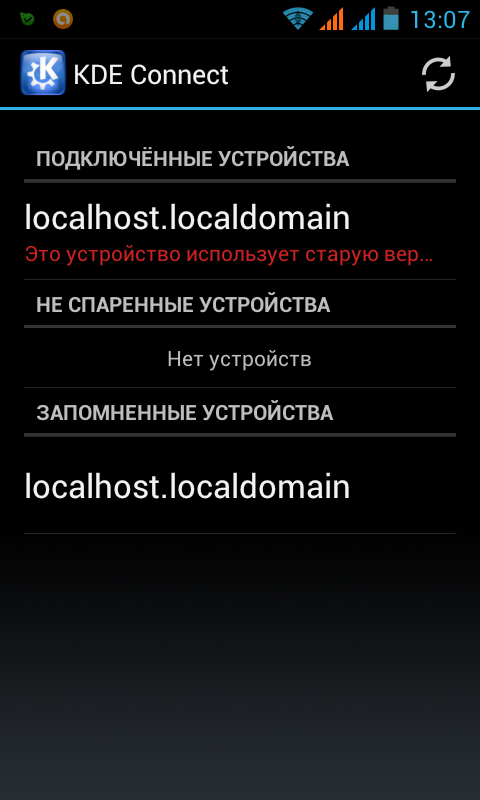

После недавних проблем с компом было заменено железо вместе с винтом, Роса была установлена заново вместе со всеми вытекающими. и когда начал стыковать свой андроид через KDE-Connect, то программа телефона выдала ЭТО (см.скриншот), хотя соединение прошло нормально.
Re: KDE-Connect
DELTA-79 писал(а):После недавних проблем с компом было заменено железо вместе с винтом, Роса была установлена заново вместе со всеми вытекающими. и когда начал стыковать свой андроид через KDE-Connect, то программа телефона выдала ЭТО (см.скриншот), хотя соединение прошло нормально.
В репозиториях сейчас версия 0.4.1, самая свежая. Надо обновить систему, видимо.
