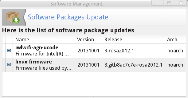

После сегодняшнего обновления пропал wifi (не видит железа). Среди обновлений было какое то firmware обновление для Intel wifi (не запомнил точного названия пакета), может оно убило? :(
Может у кого будут какие мысли по этому поводу?..
Rosa Fresh 64bit.
Wifi адаптер "intel corporation centrino ultimate-n 6300", через lscpi виден.

решено как решено , но есть одно но с этими пакетами. пришли обновления пол часа назад и вот что в итоге выдало. :
2 установочных транзакций не удались
Во время установки возникла ошибка:
файл /lib/firmware/ar3k/30000/PS_ASIC.pst из устанавливаемого пакета linux-firmware-20131001-5.gitb8ac7c7e.noarch конфликтует с файлом из пакета kernel-firmware-extra-20120909-1.noarch
файл /lib/firmware/ar3k/AthrBT_0x11020000.dfu из устанавливаемого пакета linux-firmware-20131001-5.gitb8ac7c7e.noarch конфликтует с файлом из пакета kernel-firmware-extra-20120909-1.noarch
файл /lib/firmware/ar3k/AthrBT_0x31010000.dfu из устанавливаемого пакета linux-firmware-20131001-5.gitb8ac7c7e.noarch конфликтует с файлом из пакета kernel-firmware-extra-20120909-1.noarch
файл /lib/firmware/ar3k/ramps_0x31010000_40.dfu из устанавливаемого пакета linux-firmware-20131001-5.gitb8ac7c7e.noarch конфликтует с файлом из пакета kernel-firmware-extra-20120909-1.noarch
файл /lib/firmware/brcm/bcm43xx-0.fw из устанавливаемого пакета linux-firmware-20131001-5.gitb8ac7c7e.noarch конфликтует с файлом из пакета kernel-firmware-extra-20120909-1.noarch
файл /lib/firmware/brcm/bcm43xx_hdr-0.fw из устанавливаемого пакета linux-firmware-20131001-5.gitb8ac7c7e.noarch конфликтует с файлом из пакета kernel-firmware-extra-20120909-1.noarch
файл /lib/firmware/cxgb4/t4fw.bin из устанавливаемого пакета linux-firmware-20131001-5.gitb8ac7c7e.noarch конфликтует с файлом из пакета kernel-firmware-extra-20120909-1.noarch
файл /lib/firmware/libertas/sd8688.bin из устанавливаемого пакета linux-firmware-20131001-5.gitb8ac7c7e.noarch конфликтует с файлом из пакета kernel-firmware-extra-20120909-1.noarch
файл /lib/firmware/libertas/sd8688_helper.bin из устанавливаемого па
извиняюсь видимо фразу не скопировал полностью, ну думаю суть понятна. конфликт пакетов. что делать?

странно у меня система сразу заругалась. более того в общей куче было что то типа самбы и еще всего понемногу. естественно когда я отключил два пакета на которые ругалась система остальные сразу поставились, но вот эти двое висят до сих пор.

Selish

slavyanix писал(а):решено как решено , но есть одно но с этими пакетами. пришли обновления пол часа назад и вот что в итоге выдало. :
Ну еще и пакеты по разному "обозвали": новый-то linux-firmware..., а старый kernel-firmware..., вот этот старый ручками можно удалить, тогда все ОК.

slavyanix
Сообщения: 888
Re: [Решено] Пропал wifi
Сообщение slavyanix »
может оно и так. но мне пока прикатил 5 релиз и вот он то и страдает фигней. а 6 релиза пока никак не дождусь. ну да ладно пока это не так страшно.

Сообщения: 888
вот только что прилетел. и все вроде бы встало на свои места. не то что бы меня это серьезно доставало, комп то стационарный и без wifi . так что не страшно. раздражало постоянное напоминание о обновлениях.
