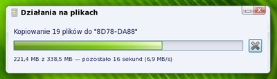

Копирование файлов на флэш-накопитель через порт USB.
Как распознать при копировании файлов подошло к концу:
1 - исчезают графическом окне отображается состояние процесса копирования.
2 - индикатор перестанет мигать устройства.
