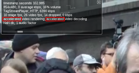

Далее просто запускаете из консоли firefox вот таким образом:
[awl@fresh ~]$ VDPAU_DRIVER=va_gl firefox
Для проверки наличия аппаратного ускорения заходите на http://www.youtube.com и проигрываете какой-нибудь ролик. При клике правой кнопки мыши на области видеоролика в выпадающем меню выбираете пункт "Статистика для сисадминов". Если видите то, что у меня на скриншоте обведено красной линией, значит аппаратное ускорение работает.
