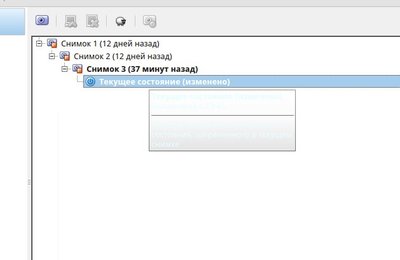

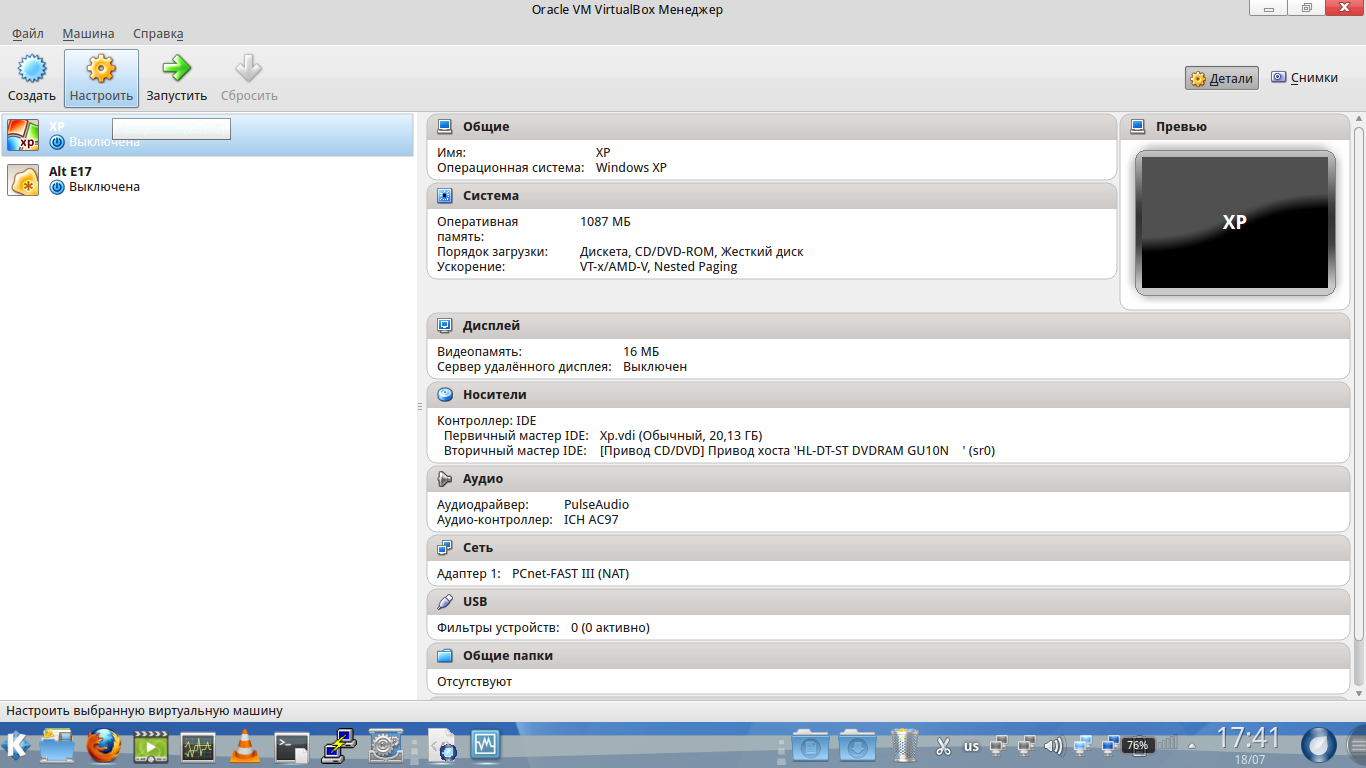

Помогите решить проблему, VirtualBox 4.2.12 Oracle VM VirtualBox подсказки цвета "не выразишь" на светло сером...

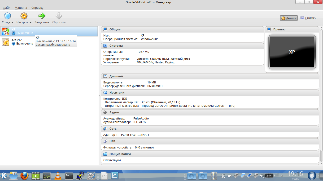

2013-07-19 10:19	Попробуйте выполнить следующие команды.
Из-под root:
rm -f /etc/skel/.config/Trolltech.conf
Потом из-под обычного пользователя
rm -f ~/.config/Trolltech.conf
и перелогиниться.
У меня после этого всё стало нормально:
