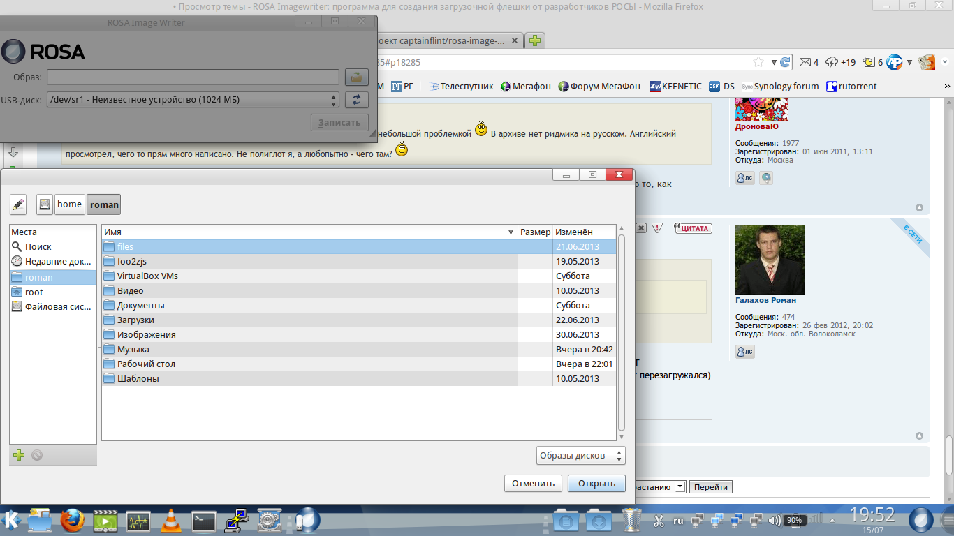

Все очень просто и интуитивно понятно:
Включаем программу - в верхнем окошке указываем путь к образу, если у вас вставлена только одна флешка, то она сразу выберется в нижнем поле, если флешек несколько, нужно выбрать нужную и нажать, единственную кнопку -записать.
Re: ROSA Imagewriter: программа для создания загрузочной флешки от разработчиков РОСЫ
Win -версия Такая же, только на английском, но тоже интуитивно понятна:

Что-то в первом посте темы не нашел описания.
UPD Увидел в Redme - но там на английском, а он в России не так популярен, как в остальном мире :)

Спасибо, исчерпывающе. Согласен, без мануала интерфейс можно одолеть а те кому пригодятся исходники, об английский не споткнуться :)
С уважением, Fox909.
P.S. Но согласитесь, всё же было бы приятно, в разработке российских программистов, увидеть русский язык с максимальной поддержкой :)
