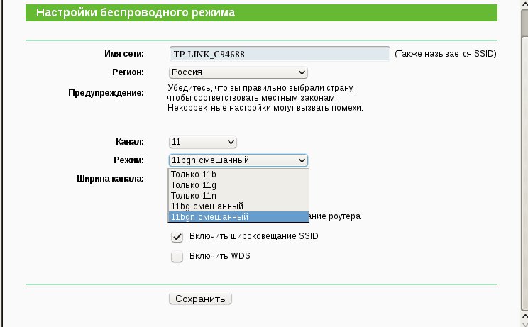

Я у себя заметил такое.
Если в роутере TL-WR741ND ставлю любой режим отличный от выбранного,
то скорость 54 мб.
И только на 11 bgn смешанный получаю скорость 150 мб.
то скорость 54 мб.

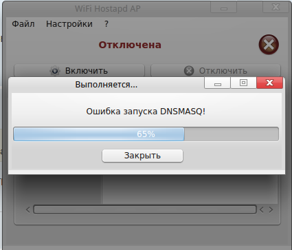

Re: Создание точки доступа
не получается
- DELTA-79
- Сообщения: 1916
- Контактная информация:
А у вас R3?zidar писал(а):не получается
