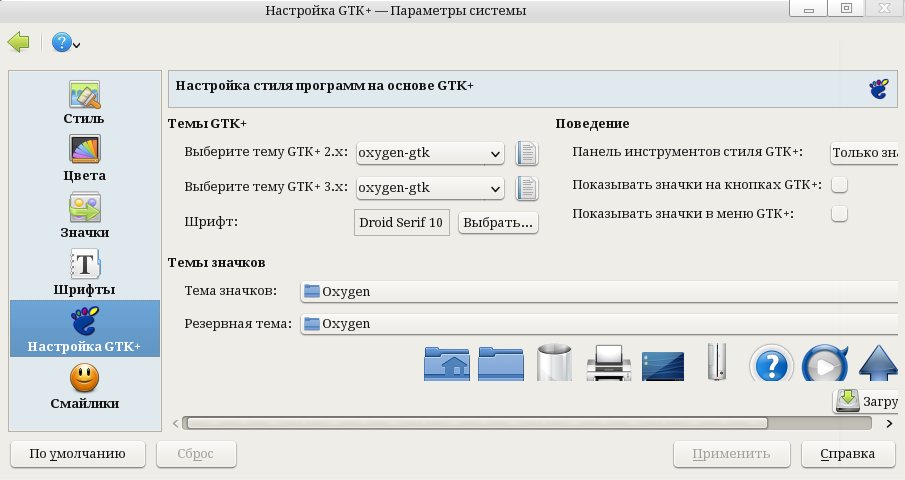

Странно. Поставил для внешнего вида gtk-2 приложений тему oxygen-gtk
и фокус перестал переходить на "Выход".
На теме elementary проблемы.
А вы попробуйте поставить пакеты kde-gtk-config и oxygen-gtk.
Как будет на этой теме?

xruss писал(а):установка пакетов не помогла, перезапуск приложения и системы - тоже:(
А вы тему для gtk выбрали?
