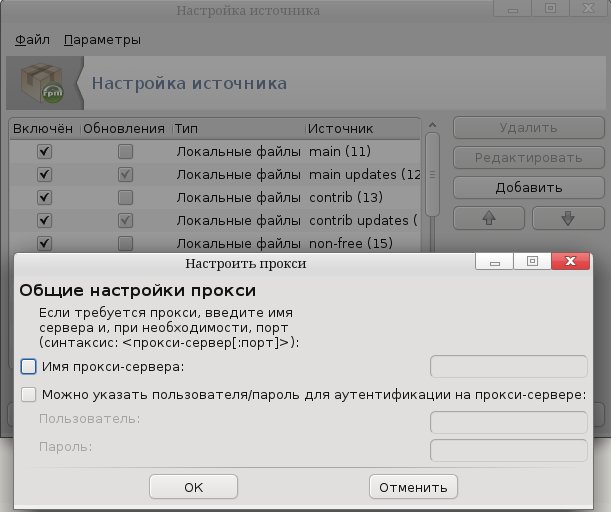

Сообщения: 8033
Re: ошибка urpmi :(
А если вбить настойки прокси в /etc/urpmi/proxy.cfg?
Или в графике в настройке источников.

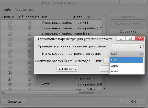

akdengi
Сообщения: 1381
Re: ошибка urpmi :(
Сообщение akdengi »
банально попробуйте открыть ссылки в браузере (должно скачать) и через wget url...
