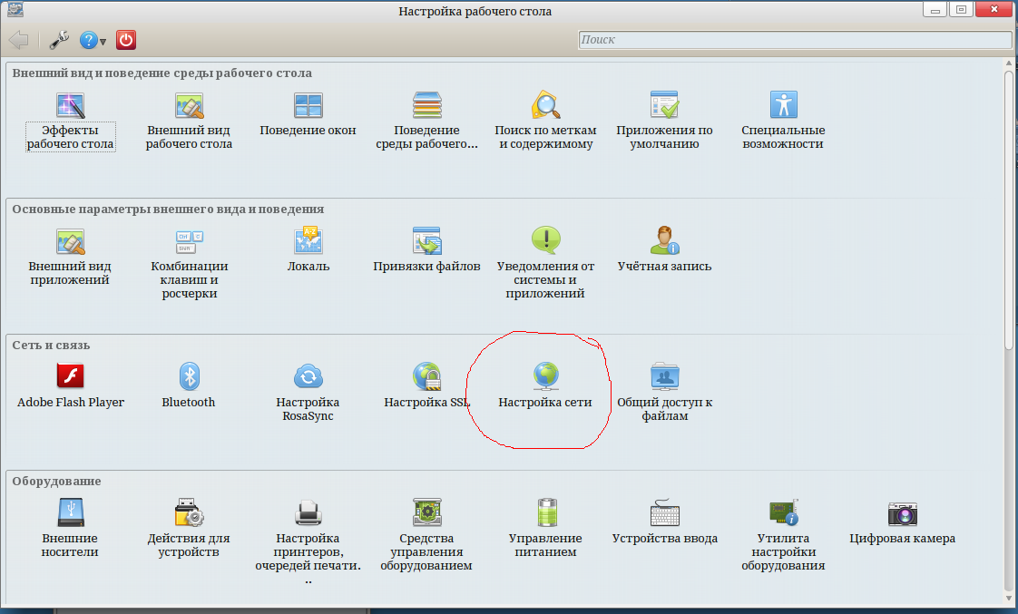

Если пропал значек апплета knetworkmanagment,
то можно настроить тут. Он берет все оттуда.

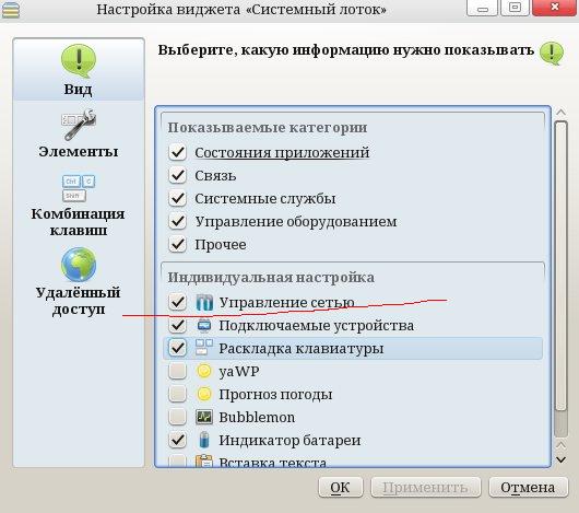

Похоже что слетели настройки системного лотка.
Нужно поставить галочку.

VictorR2007 писал(а):Похоже что слетели настройки системного лотка.
Сделано.

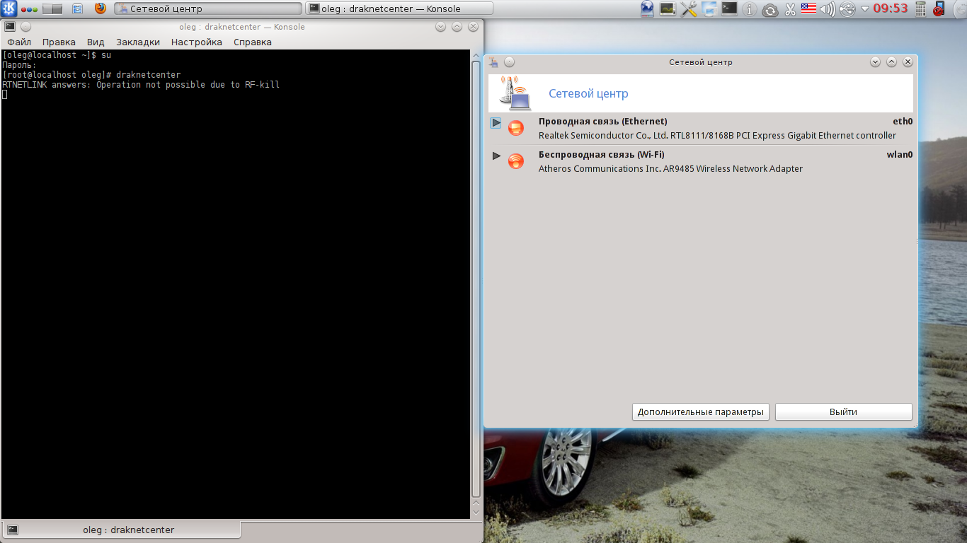

Далее, можно наблюдать следующее: Сетевой центр:
не показывает соединение 3g, хотя фактически оно - есть. Создать новое подключение (ррр0), в данной ситуации, я затрудняюсь.

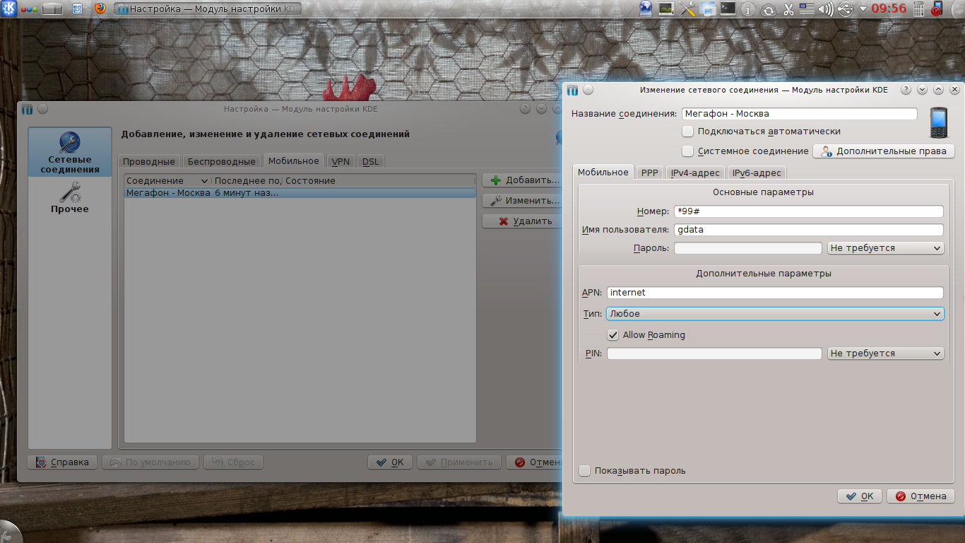

в самом нетворк менеджере когда вызываешь настройку есть пункт 3g. вот там и настраивать нужно. еще может быть проблема в допуске пользователя к использованию подключения. нужно проверить стоит ли разрешение пользоваться сетью для всех остальных. ведь само подключение настраиваешь от рута.

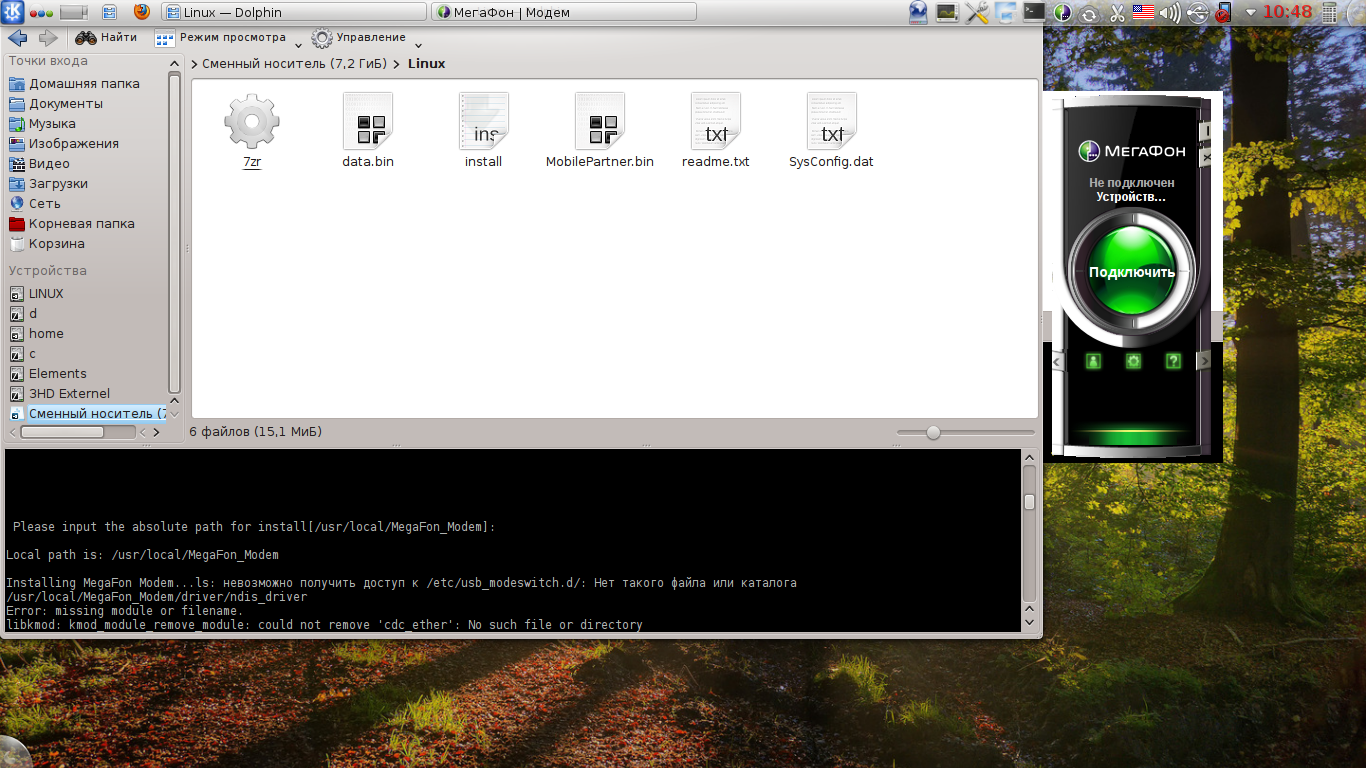

Вот еще отчет консоли по установке модема:
Installing MegaFon Modem...ls: невозможно получить доступ к /etc/usb_modeswitch.d/: Нет такого файла или каталога

Install NDIS driver failed.
The compiling environment is not all ready.
Please check gcc, make and kernel buid(/lib/modules/3.6.10-nrj-desktop-1rosa/build) to be all installed?
Now please enter any key to finish other installations.
NDIS is disabled, and only Modem can be used.

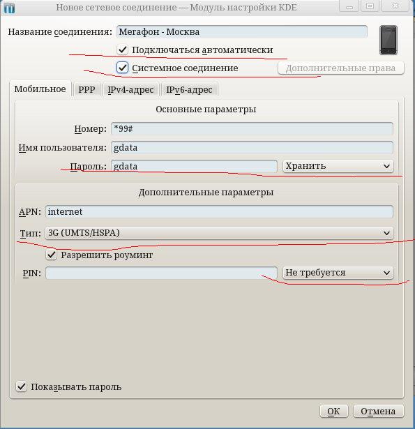

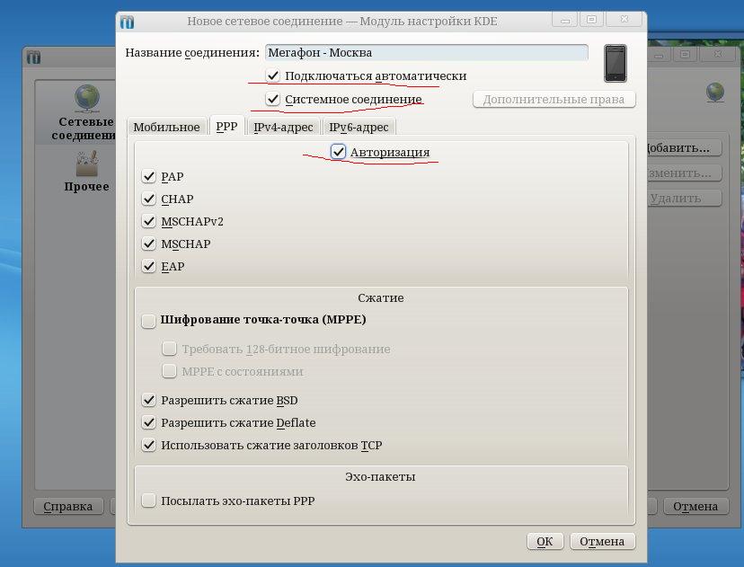

Сообщения: 7733
Re: Проблемы с выходом в интернет
А почему нет пароля. Видимо придется удалять конфиги kwallet.
Он скорее всего уже сохранил пароль с пустым значением
и проблемы могут продолжиться.
Для начала удали скрытую папку в домашнем каталоге .kde4/share/apps/kwallet
и файл в скрытой папке домашнего каталога .kde4/share/config/kwalletrc
Потом перезагрузка. Модем лучше не включать до загрузки системы.
Настраиваем. Когда в процессе настройки выскочит окно kwallet,
неспеша читаем и со всем соглашаемся. И выбираем "Позволять всегда"
При настройке соединения нужно ставить галочку на "Подключаться автоматически"

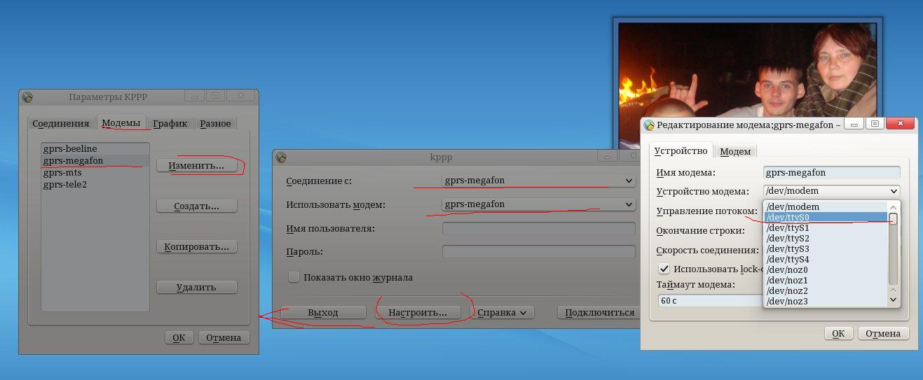

От этого модем не будет сам подключаться, просто когда пытаемся подключиться
и получаем сбой, knetworkmanager будет долбиться до потери пульса.
Приложу фотки и отмечу нужные пункты.
По kppp, то там просто не верно указано устройство.
Приложу фотку, где смотреть. Но там скорее всего будет ошибка,
если пытался подключить сеть через knetworkmanager.
Устройство будет занято. Придется перезагрузить.
Там отмечу, какое устройство стоит пробовать в первую очередь.
Вроде ничего не пропустил.

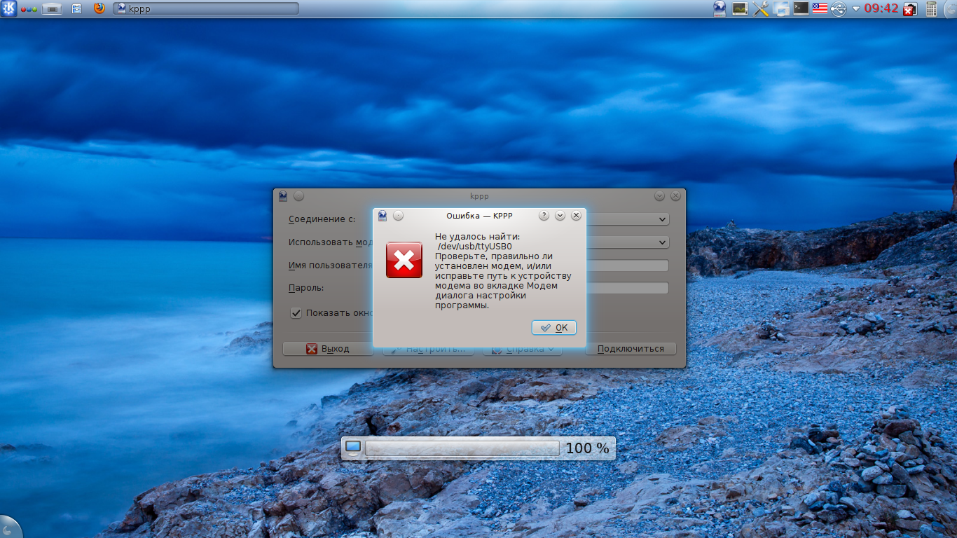

o1hk писал(а): Мне интересно другое: с каких это пор Устройство модема: /dev/ttyUS0? Всю жисть было /dev/ttyUSB0. Может, объяснишь, когда появилось это нововведение?
Sorry.
Моя невнимательность. Показалось что выставил /dev/ttyUSB0.
Но смотри и сам внимательно. На твоем скрине вышла ошибка на устройстве /dev/usb/ttyUSB0.
А про Сетевой центр забудь. Теперь все через knetworkmanagment или kppp.

VictorR2007 писал(а):На твоем скрине вышла ошибка на устройстве /dev/usb/ttyUSB0.
Е-мое. Спасибо, Витя! Честно говоря, только счас удосужился прочитать: Куда, на самом деле, я модем забабахал. Поэтому он и в магее не пошел. Чисто - тупо: USB, и - привет! Ты знаешь, постоянно так, вечно я это USB втулю. Ну, все, спасибо. Теперь, думаю, связь обязательно появится. :beer:

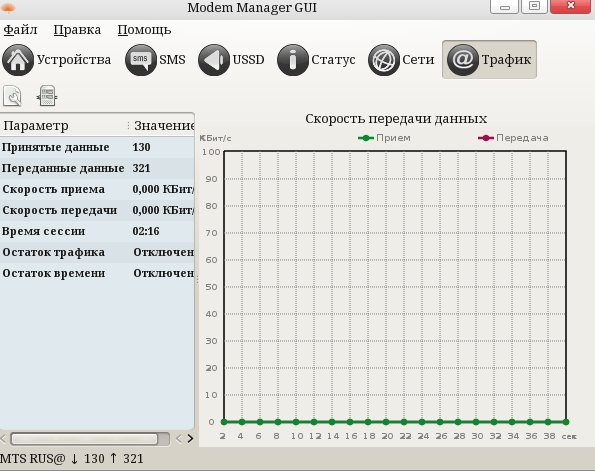

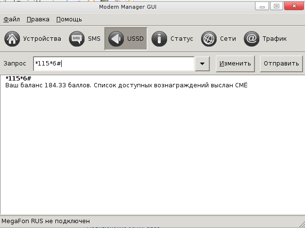

Виктор, устойчивый интернет в 2012.1 установлен. Через kppp. Спасибо за подсказку!
Теперь - осталось какой-либо modem-manadger-gui установить. СМСки отправлять, да баланс смотреть.
Кстати, есть что-либо подобное в 2012.1?
BIS DAT, QUI CITO DAT
vlad
Сообщения: 370
Operating system: ОС
Сообщение vlad »
http://forum.mageialinux.ru/viewtopic.php?id=699 - надо портировать в Росу. Но там как я понял надо использовать политику Fedora, чтобы он работал, и надо глядеть разработчикам допустимо ли это. Не всё так просто.
Сообщения: 7733
vlad писал(а):http://forum.mageialinux.ru/viewtopic.php?id=699 - надо портировать в Росу. Но там как я понял надо использовать политику Fedora, чтобы он работал, и надо глядеть разработчикам допустимо ли это. Не всё так просто.
Да, спасибо за ссылку. Сделал себе посмотреть пакет.
Красота. И sms и баланс и траффик.

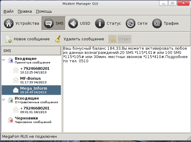

Отправил. Соединение устанавливать штатными средствами, а modem-manager-gui
не для соединения а только для остальных функций.
И кстати, для получения sms совсем на обязательно подключать интернет.
Достаточно просто подключить модем.
Я запустил первый раз без настроенного соединения,
и пришли все sms.
З.Ы. Удалил отправленный пакет, так как akdengi уже собрал.

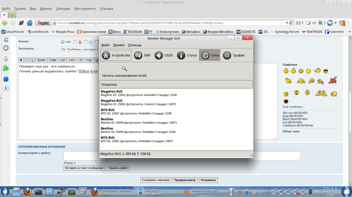

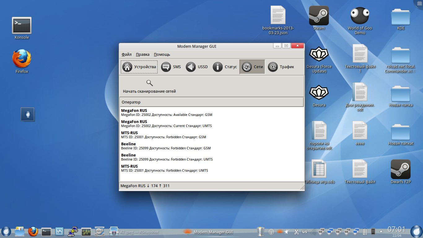

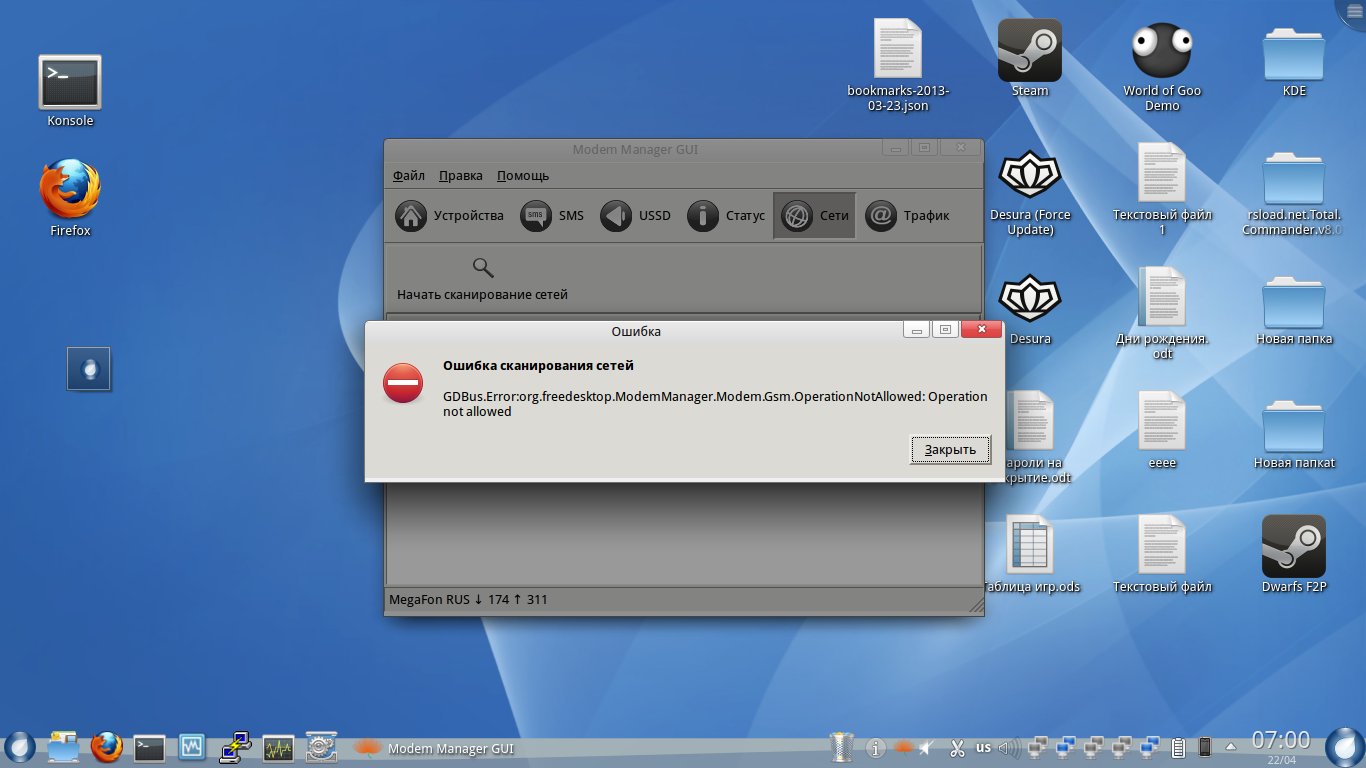

Х86-64: С Huawei E367 работает хорошо. Вроде все функции проверил, нашел одну проблему - при сканировании сети выдает ошибку: "GDBus.Error:org.freedesktop.ModemManager.Modem.Gsm.OperationNotAllowed: Operation not allowed" - но это, возможно, из-за того, что модем залочен.

Сообщения: 2293
Проверил еще раз - все нормально:
Почему раньше выдавалась вместо сетей ошибка: "GDBus.Error:org.freedesktop.ModemManager.Modem.Gsm.OperationNotAllowed: Operation not allowed" не знаю.

Сообщения: 2293
Снова вылезла ошибка, но при повторном нажатии на сканировании все нормально:
Но, думаю, на это больше влияет качество связи чем программа.

kppp не подключает если запущен manager..Если запустить после подключения все работает USSD запросы сканирования сетей и смс.Модель модема: HUAWEI E150.

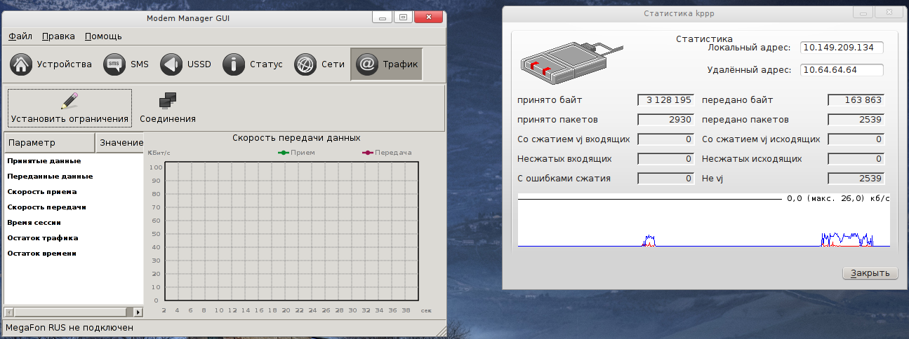

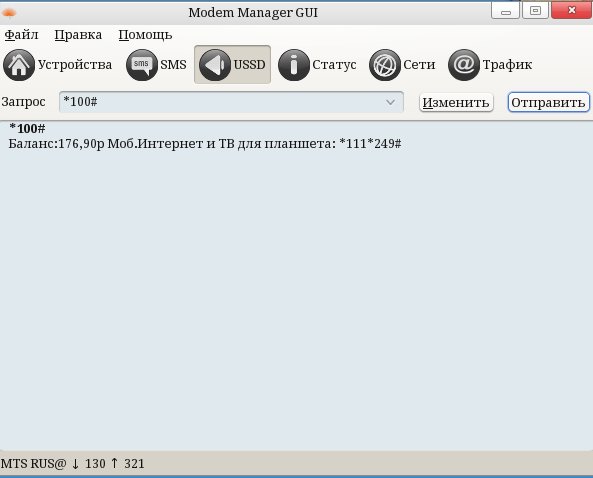

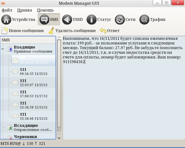

Сообщение o1hk »

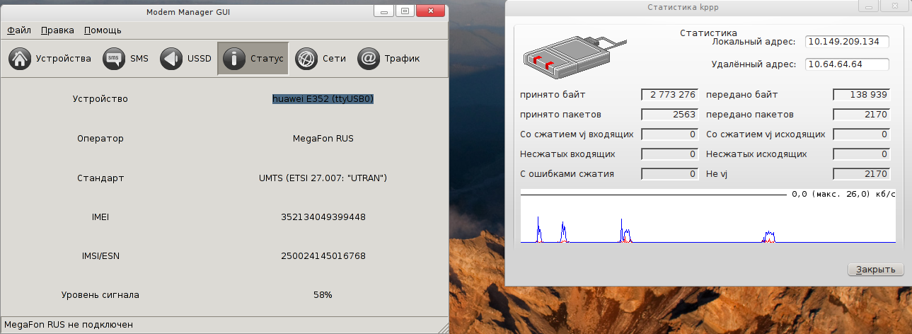

Роса 2012.1. Fresh. i586. Ноутбук ASUS k55D. Проблем с установкой ММГ, выходом в сеть, обслуживанием, и т.д. - никаких. Работает в паре с кррр:
Трафик ММГ не работает. Но, зато работает трафик кррр:
СМС - пожалуйста:
Баланас и прочие USSD:
Остальное, как мне кажется, можно доработать "по ходу".
