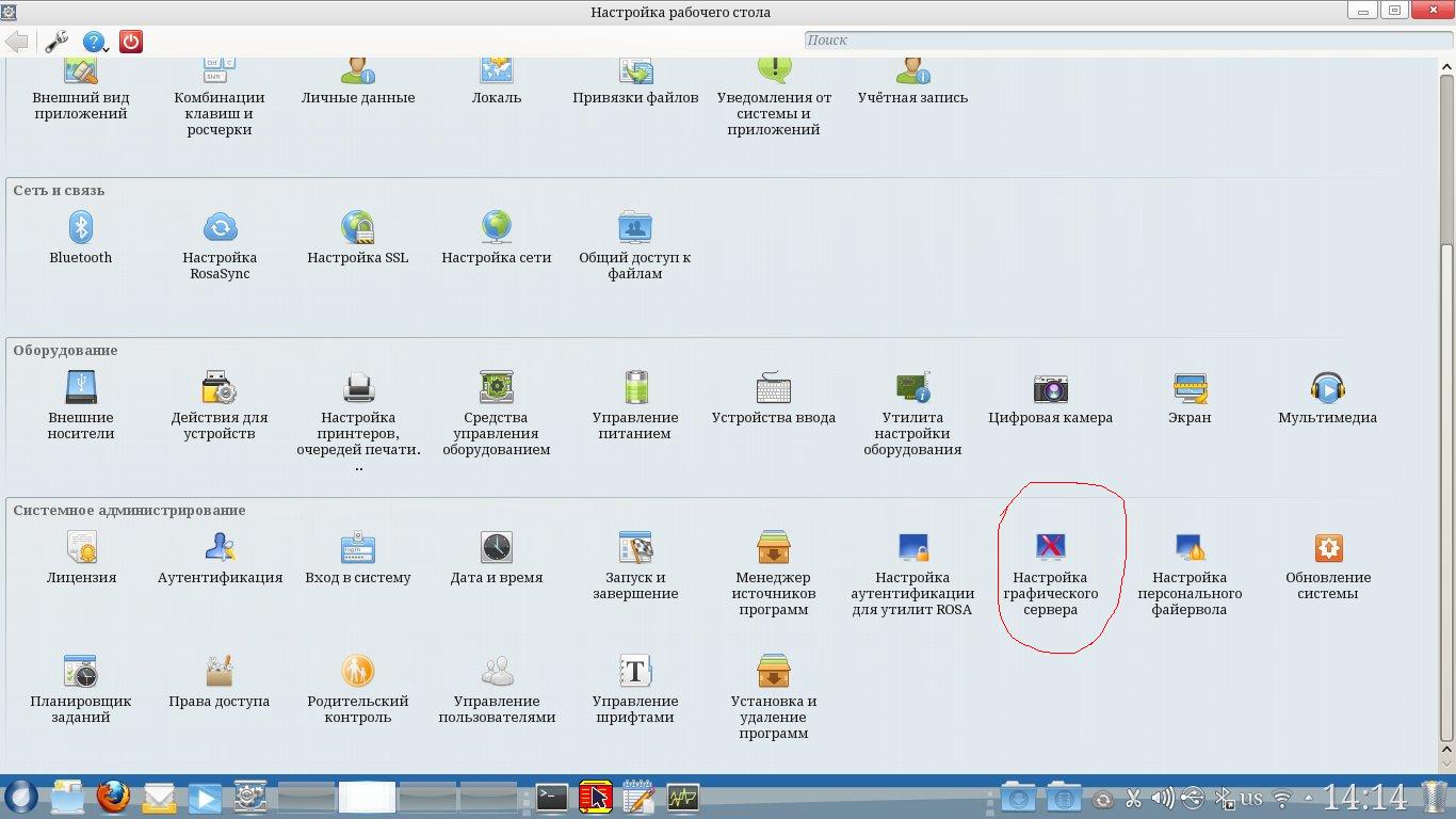

драйвера на видео карту установили? (настройка рабочего стола -> Настройка графического сервера или XFdrake в консоли )

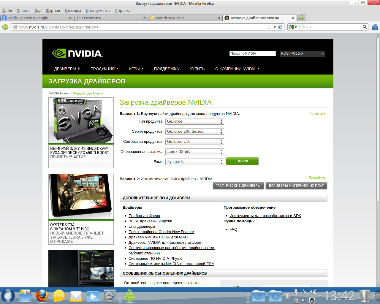

Там, куда Вы меня отправили ничего мне непонятно, но визуально видно что драйвер не установлен наверно. Потому что когда установил Марафон изображение было четким. Не подскажите как установить драйвер. Видеокарта nvidia 210 с сайта я смогу скачать драйвер, а вот как дальше быть не знаю я не силен в линуксе.

ALT+F2
Далее набираете XFdrake и запускаете настройку видеокарты. Если у вас подключены репозитории, то просто соглашаетесь с тем что предложит и с проприетарными драйверами.

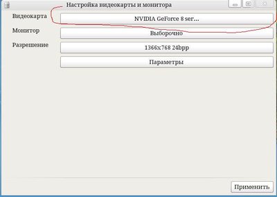

Сообщения: 8190
Re: Неверное разрешение экрана при установке РОСА ФРеш

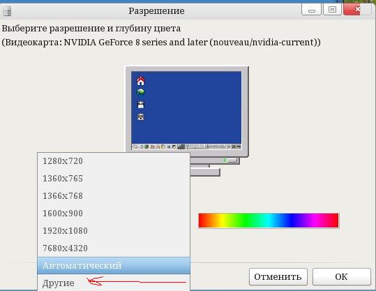

Не нужно ничего скачивать. Заходите сюда. Первая картинка.
Выбираете карту. И везде жмете "Да".

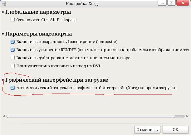

Не забываем ставить автоматический запуск графического сервера.
Чтобы получить доступ ко всем доступным разрешениям,
сначала тыкаем "Другие" и потом сразу можно выбирать разрешения.
Станут доступны все.

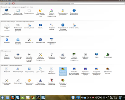

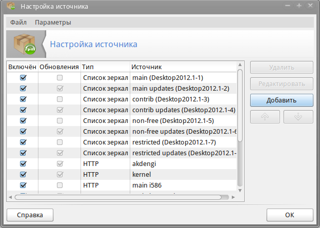

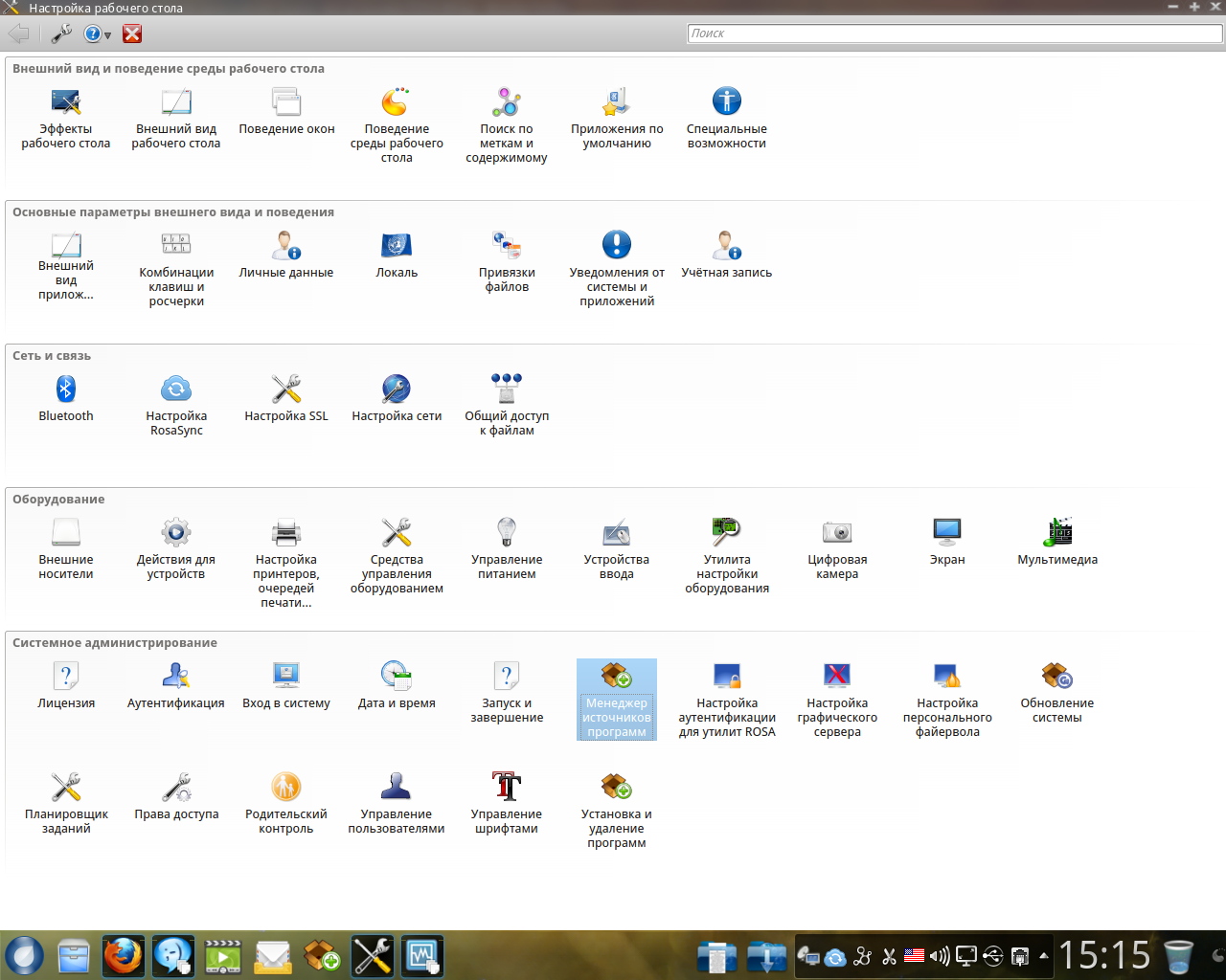

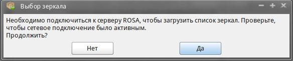

не забывайте так же, что после установки ос необходимо подключить репозитории программ.
Запускаем "настройка рабочего стола" и кликаем на "Менеджер источников программ"
Жмем "Добавить"
Жмем "Добавить"
Жмем "ДА"
Жмем "ДА"

После этих действий система перегружается и загружается черный экран с требованием ввести логин и пароль (после того как ввожу логин и пароль просит еще какую то команду) но я думаю нужен драйвер. Драйвер я скачал с сайта Nvidio, но как его установить я не знаю. Видеокарта Nvidia 210 система Роса Фреш 586. Объясните кто знает как установить драйвер. Какие нужны команды, через терминал "Установка и удаление программ" не получается. В параметрах экрана самое большое 1280х1024.

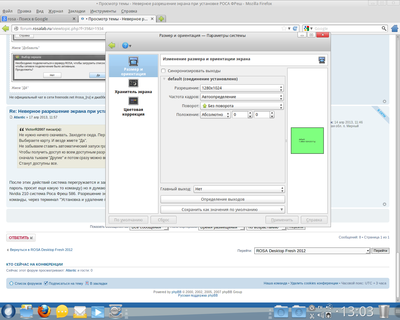

А вот здесь в параметрах экрана нет моего разрешения 1900х1080.   1280х1024 Самое большое.

Нужно давать команду startx.
Вы уверены что поставили галочку в нижней строке, как показано
на четвертой картинки в моем предыдущем сообщении?

Конечно поставил галочку, я уже 5 раз переустанавливаю -)))
Я все так и делаю.

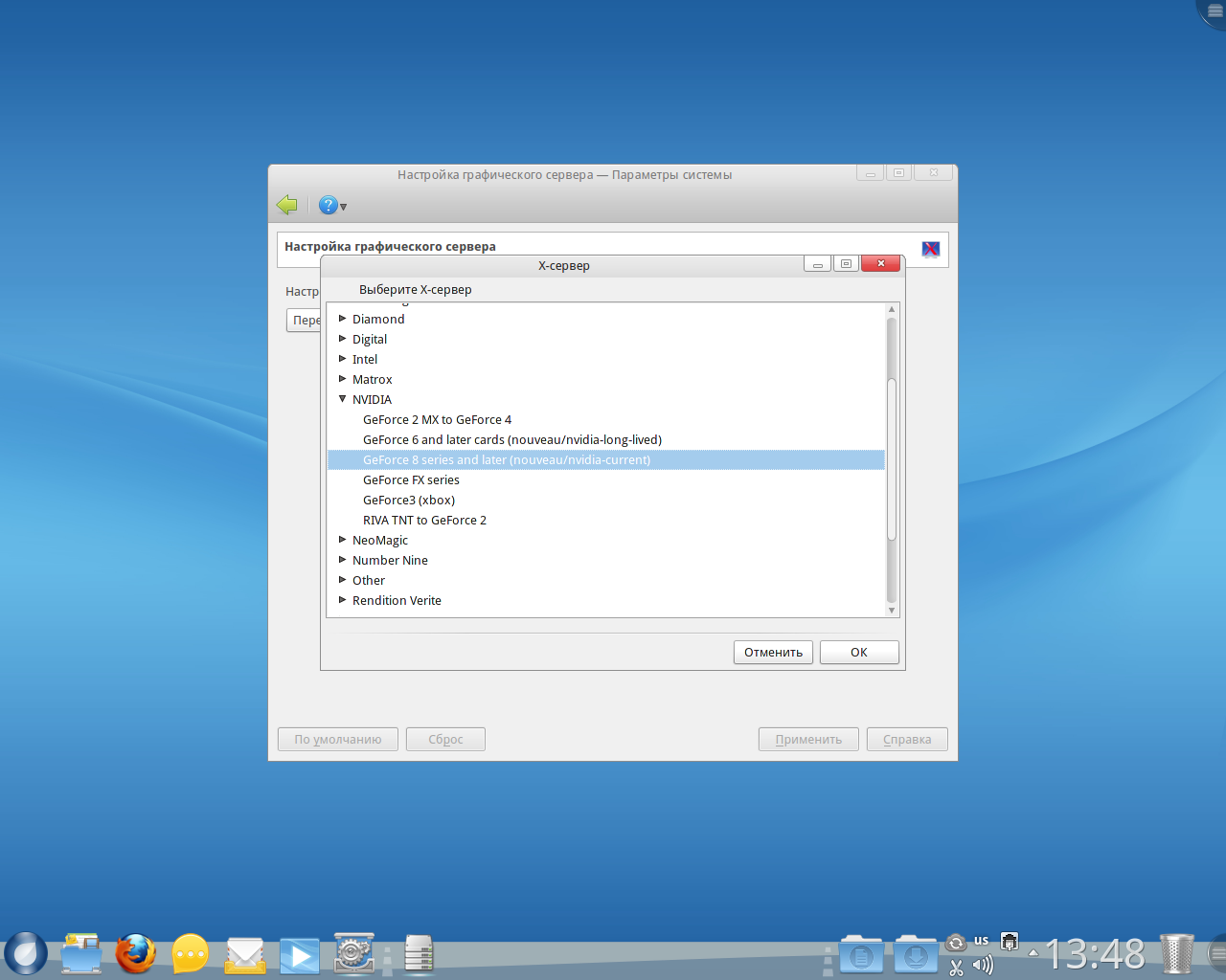

Вот как моя карта определяется на оф. сайте
И варианты которая дает система:

Сообщения: 2631
Что-то лог обрезанный что-ли?

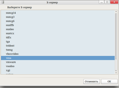

Осенью помню была похожая проблема.
Можно попробовать настроить на свободные дрова,
отказавшись при настройке использовать проприетарные драйвера.
Потом в консоли от рута дать "urpme -a nvidia"
Перезагрузиться и опять настроить видео,
только выбрать дрова vesa.
Это внизу списка на вкладке Xorg.
Опять перезагрузиться и потом уже настроить на проприетарные драйвера.
Но только сначала наверное нужно обновить систему, если еще этого не сделали.

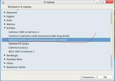

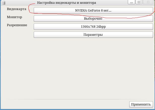

Сообщения: 2631
Посмотрела обзор карты, по крайней мере она да, относится к 8-му поколению, и выбирать надо именно тот пункт, который показан в этом сообщении. И присоединяюсь к совету что нужно 1) удалить dkms-nvidia-current (лучше из графического пакетнго менеджера всё-таки) 2) выбрать в XFdrake драйвер vesa 3) перезагрузиться и снова настроить карту на 8-ю серию NVidia, согласиться на установку проприетарных драйверов и потом снова перезагрузиться. Не знаю, что тут может пойти не так, если честно. Ну то есть если делать как говорят, без телодвижений в сторону качания с оф сайта и попыток поставить дрова руками. Версия dkms-nvidia-current щас вроде не кривая, должна быть 313.26, проверьте. Если нет — то да, обновиться. Это важно. То есть всё уже сказано до меня, и сказано правильно. Мои 5 копеек просто.

Люди добрые простите меня что отнимал ваше время. Но я не очень силен в Линуксе. Причина была в том что нужно было сначала подключить источники и обновиться. Не внимательно я прочитал сообщение от Виктора2007. Все получилось. Всем большое спасибо. Я очень рад.

- Потом дрова с сайта: http://www.nvidia.ru/object/linux-displ ... er-ru.html
http://ru.download.nvidia.com/XFree86/L ... 319.17.run
- Потом sh NVIDIA-Linux-x86_64-319.17.run, далее согласно тому что спросит...
