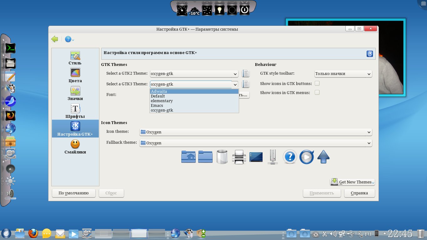

Совсем не обязательно. Можно поставить пакеты kde-gtk-config, oxygen-gtk, oxygen-gtk3.
Также не помешают adwaita-gtk2-theme, adwaita-gtk3-theme и gnome-icon-theme-symbolic.
Последние три хороши для некоторых приложений gtk3, например totem.
Потом выбираем нужный стиль..

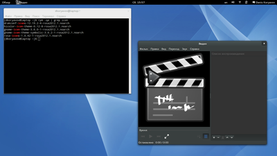

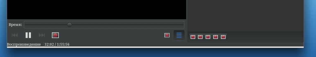

Как оказалось, с totem сейчас не все так просто.
На кнопках нет иконок.
Повозился с ним и не выдержав поставил весь gnome-3.
Но и в нем нет иконок в приложениях и нет меню приложений.
То ли gnome сейчас в репах поломанный, то ли у меня что-то не так.

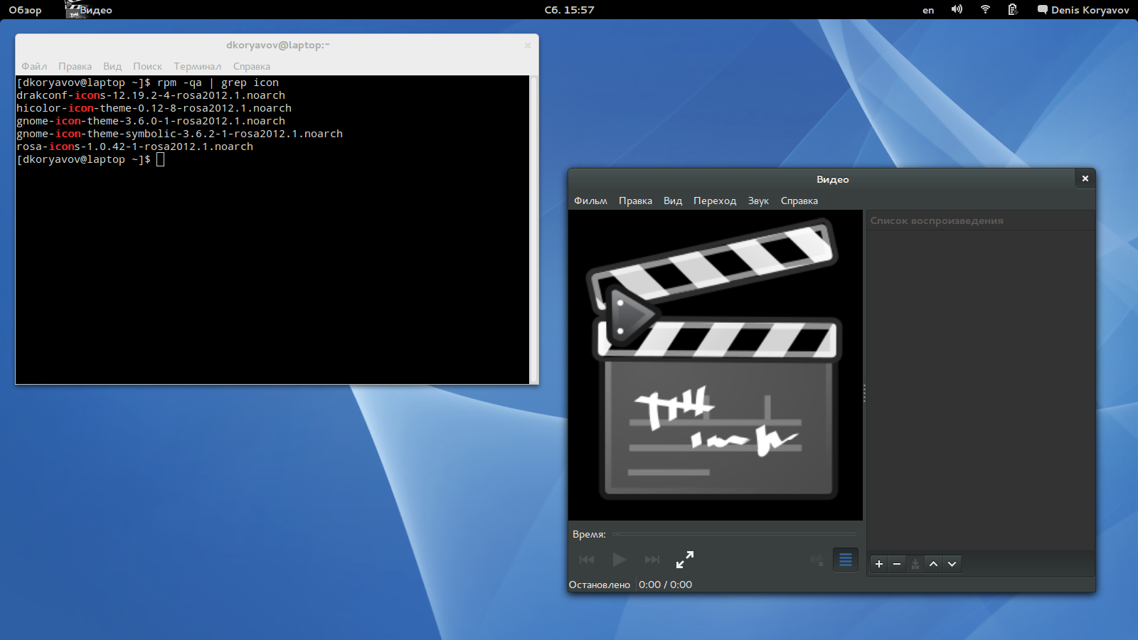

VictorR2007 писал(а): То ли gnome сейчас в репах поломанный, то ли у меня что-то не так.
Скорее всего, у вас не установлена какая-то тема иконок. Должно быть так (см. приложенный снимок экрана):

kda писал(а):Скорее всего, у вас не установлена какая-то тема иконок. Должно быть так (см. приложенный снимок экрана):
Дело не в иконках. Просто у меня порушены все зависимости.
Чтобы запустить totem, пришлось руками ставить необходимые либы.
И gnome, установленный через task-gnome, не работает.
