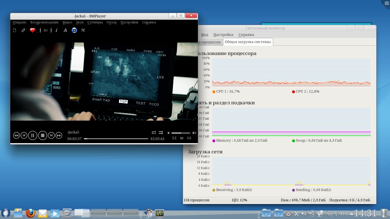

Установил посмотреть ядро kernel-nrjQL-laptop-3.8.5.
Очень шустрое. Ядро в репах работает как же хорошо,
но пользователям более нового оборудования может понадобиться это.
При тестах более ранних версий ядра 3.8.хх загрузка была гораздо выше.
Приложу снимок экрана при просмотре HD фильма размером 14 ГБ.
