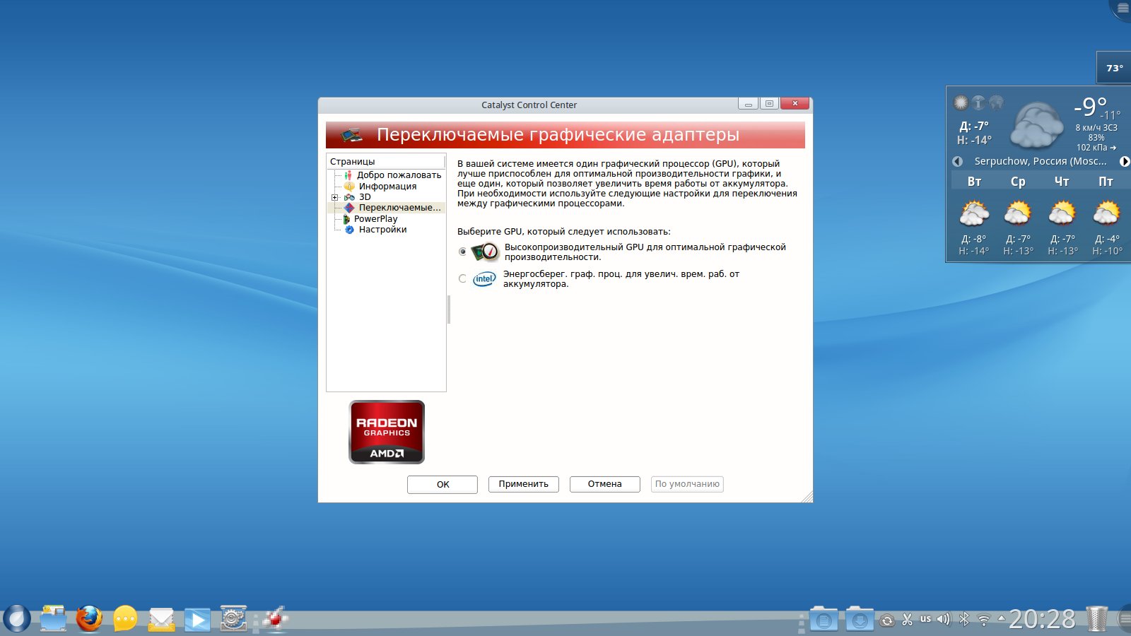

Вот не надо на человека волну гнать.
akdengi отдельное спасибо, очень помог. Вот рисунок
А теперь надо бороться с температурой, есть какой совет?

Все система загружается, можно лечить видеокарту
Viktor125
Сообщения: 15
Зарегистрирован: 17 фев 2013, 13:21
Operating system: ROSA Desktop.Fresh 2012/Ubuntu 12.10
Откуда: Серпухов
Re: Гибрид intel+amd
Сообщение Viktor125 »
День добрый. akdengi подскажи пожалуйста есть ли какой способ узнать сколько видеокарт работает в данный момент, есть предположение что пашут обе
akdengi
Сообщения: 1381
Сообщение akdengi »
Cмотрите, что выдает оборудование:
lspcidrake | grep VGA
или
lspci | grep VGA
Посмотрите также, что выдает
cat /sys/kernel/debug/vgaswitcheroo/switch
Если что-то выдает, то читаем вот тут:
http://habrahabr.ru/post/94032/
