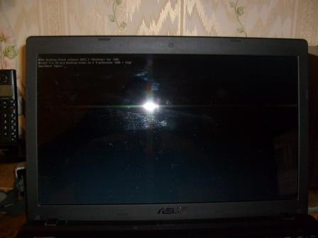

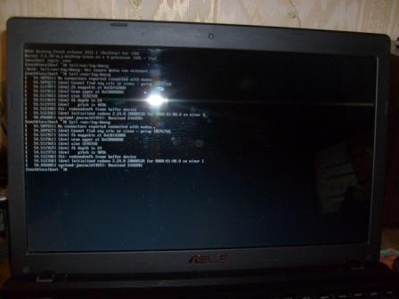

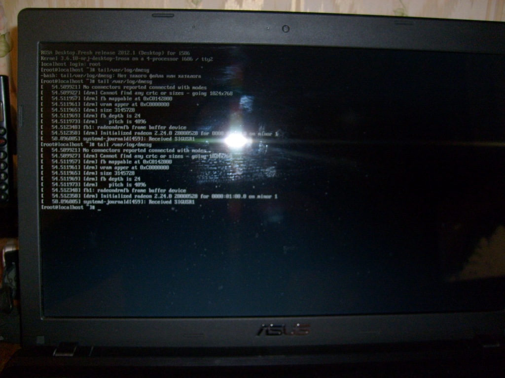

Когда надпись вылезет, попробуйте переключиться по Ctrl+Alt+F2 в консоль, зайти как root и набрать в ней
tail /var/log/dmesg
tail /var/log/syslog
И попробуйте сфотографировать или переписать строки, если там будет что-то типа Unable, Error или т.п. Это позволит локализовать ошибку.

Сообщение o1hk »
akdengi писал(а):Когда надпись вылезет, попробуйте переключиться по Ctrl+Alt+F2 в консоль, зайти как root
А как зайти от root? У меня этот параметр еще не задан.
К тому же, система требует localhost login. А он - тоже не задан. При наборе - предыдущего localhost login, система пишет login incorrect, и опять - тупо требует localhost login. Что, собственно, делать дальше?

просто в поле login введите
и Enter
По идее должно пустить без пароля.
Если не пустит, то введите
и затем Enter, а потом

Вот что получилось:

Уважаемый o1hk, на ваших скринах ничего не видно.

o1hk писал(а):К тому же, система требует localhost login. А он - тоже не задан. При наборе - предыдущего localhost login, система пишет login incorrect, и опять - тупо требует localhost login. Что, собственно, делать дальше?
:cry:
Моё дело - сторона, конечно, но я не уверена, что разработчики должны тратить своё время, разжёвывая такой ликбез. Это нонсенс.
Если ваше дело - сторона, отдыхайте.
Другие скрины выслать не могу.
BIS DAT, QUI CITO DAT

o1hk
Сообщения: 237
Зарегистрирован: 09 июл 2012, 02:03
Operating system: Win 7 х86_64. Mageia 5 x86_64
Откуда: Певек
Re: grub 2
Сообщение o1hk »
Уважаемый модератор, не стоит пользоваться тем, что вы - модератор, и можете себе позволить на форуме все, что угодно, в отличие от остальных респондентов.
Иногда, подобным поведением, прикрывают собственное неумение, либо - нежелание, помогать. А выгнать, оно, конечно, легче всего. тем более, когда комп в подвешенном состоянии. Очень удобно, типа, пусть посидит- подумает, как занятым разработчикам докучать глупыми вопросами, а также мешать внедрению Роса Десктоп в массы.
kda
Сообщения: 101
Зарегистрирован: 12 янв 2013, 14:30
Re: grub 2
Сообщение kda »
o1hk писал(а): Другие скрины выслать не могу.
К сожалению действительно ничего не видно. Попробуйте организовать все же другие снимки экрана. В ином случае помочь будет крайне сложно.
o1hk
Сообщения: 237
Откуда: Певек
Re: grub 2
Сообщение o1hk »
А - так?
kda
Сообщения: 101
Re: grub 2
Сообщение kda »
o1hk писал(а):
А - так?
Да, все отлично. Сообщение [root@localhost] # говорит, что Вы успешно зашли под суперпользвоателем. Далее можно делать команды которые просит сделать Вас Александр.
akdengi
Сообщения: 1381
Re: grub 2
Сообщение akdengi »
Тут чисто.
