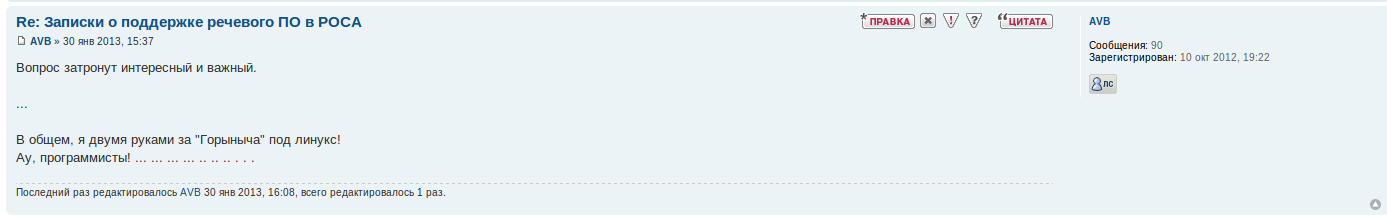

Вопрос затронут интересный и важный.
В общем, я двумя руками за "Горыныча" под линукс!
Ау, программисты! ... ... ... ... .. .. .. . . .
