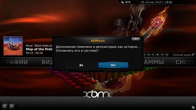

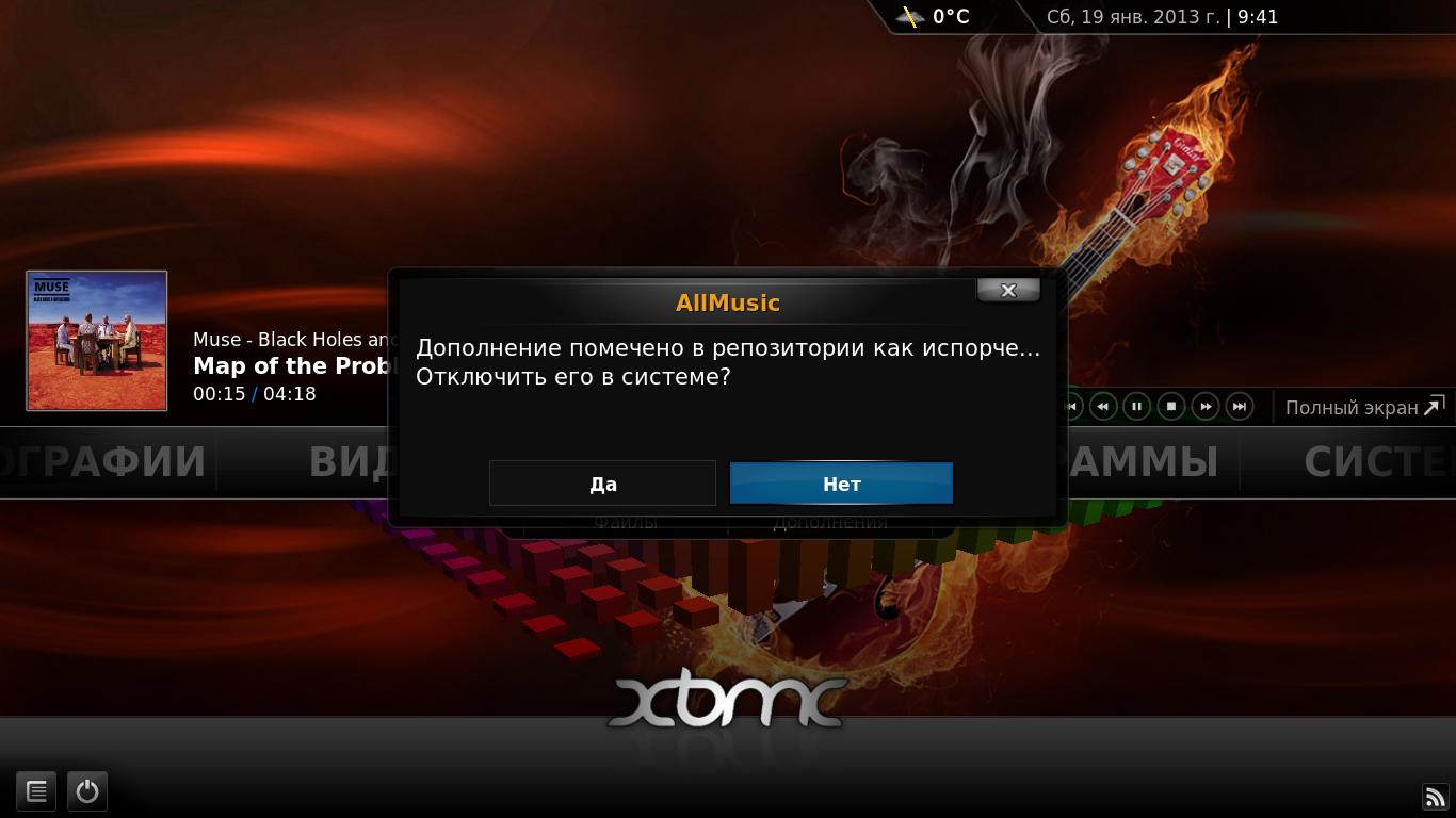

Да, так хорошо. И перестал падать на странице настройки программы.
Только появляются такие сообщения. Но они были у меня и до этого.
Может из-за моего медленного интернета, не быстрее 30 килобит.
В четверг буду дома, посмотрю на нормальном.
Но на версии 12 их нет. И в нем выход из программы происходит гораздо быстрее.
