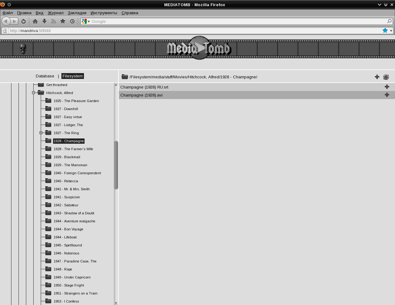

Я пользуюсь mediatomb. Сперва базовые параметры настраиваются в текстовых конфигах в /etc, а потом можно добавлять файлы в библиотеку через веб-интерфейс. Из плюсов - программа всегда работает в фоне как служба, её не надо каждый раз запускать перед тем, как смотреть фильма на ТВ. Из минусов - требует определённых технических знаний базовой для настройки.

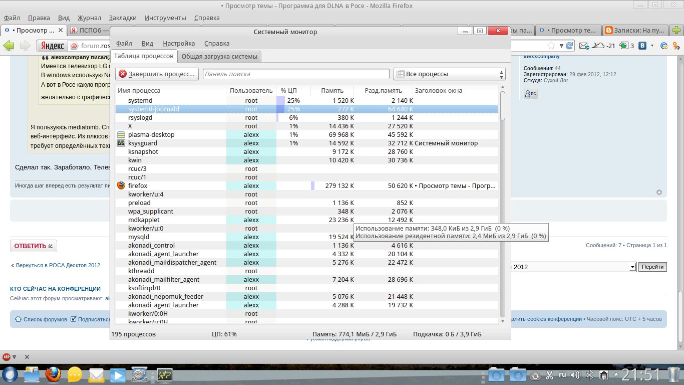

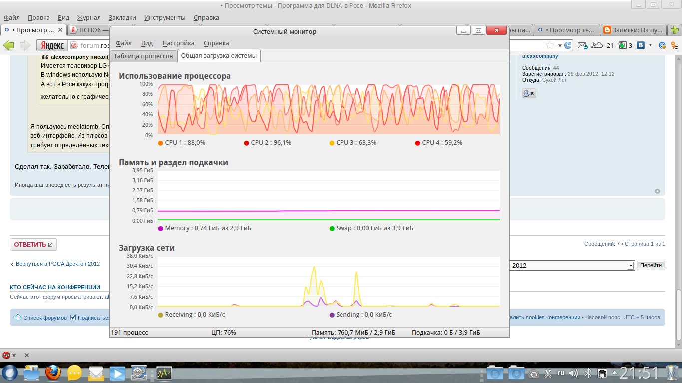

Сделал так. Заработало. Телевизор показывает. перезагрузился. Телик показывает. Но проц почти на 100 % грузится

вот скрины загрузки

запустил команду
systemctl stop minidlna.service
перезагрузился.
Теперь загрузка проца нормальная

alexxcompany писал(а):вот скрины загрузки
Увы, это результат вот этой ошибки. Пока о решения нет, возможно поможет вот этот обходной путь.
