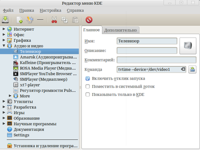

А tvtime сделал и так: options saa7134 card=45 tuner=56 secam=dk
и в команде запуска прописал: tvtime --device=/dev/video1
Всё равно после того , как впечатал в /etc/modprobe.conf

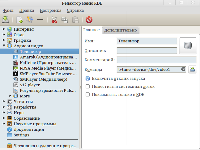

А вы в kmenuedit выставили эту команду запуска "tvok --dev 1"?

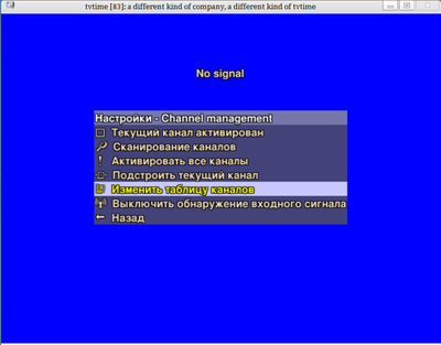

С tvtime после изменения строки с options saa7134 card=102 tuner=38 secam=d на options saa7134 card=45 tuner=56 secam=d хотя бы выдал "channel management" и возможность изменения по частотной таблице каналов. На Россию выдал 116 каналов. Активировал их все и просканировал -результат как и с самого начала всех ковыяний -без изменений
В tvtime вроде бы после сканирования необходимо выключить в настройках вроде в "channel management"
функцию "Обнаружение входного сигнала". Должна быть в отключенном состоянии.
Тогда должен начать отображать картинку.

Joker писал(а):И ещё один ляп у меня теперь почиму-то два значка А настройкой громкости вообще даже и не пахнет -в ней всё па нолям и не шевелится!
Я бы для начала зашел в ~/.local/share/applications и удалил все ярлыки запуска tvtime.desktop.
Потом запустил бы kmenuedit и создал новую кнопку запуска.

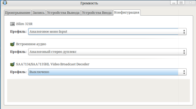

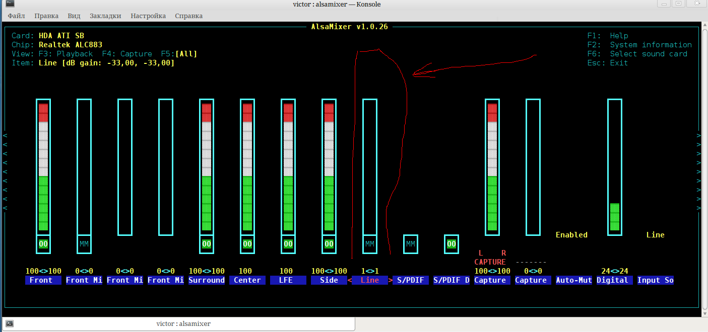

Далее нужно дать в консоли под пользователем команду alsamixer.
В ней жмем F6 и выбираем свою звуковуху.
Переходим на шкалу Line и если установлено "ММ" то жмем клавишу "М" и снимаем блокировку
и добавляем на ней звук вровень с остальными каналами.

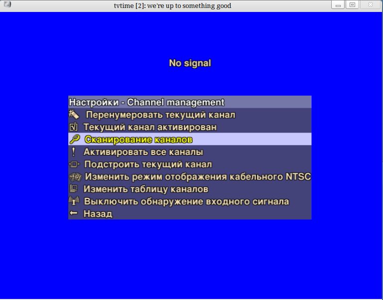

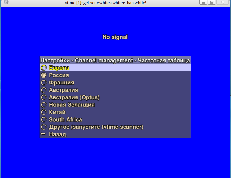

Далее выбираем страну.
Потом жмем "Назад".
Сообщения: 8337
Re: TV смотрелка

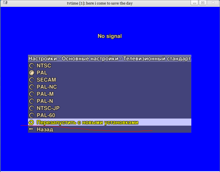

Далее заходим в "Основные настройки" - "Телевизионный стандарт"
и выбираем PAL.
Жмем "Перезапустить с новыми установками".
Теперь нужно закрыть программу. После перезапуска не из меню
она подхватывает /dev/video0
Запускаем снова программу из меню.
Заходим в настройку каналов и запускаем сканирование.

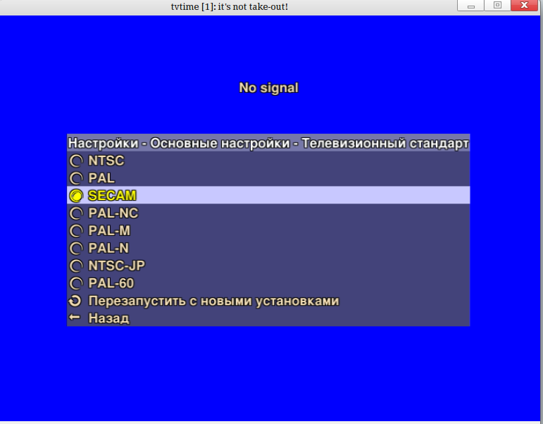

и выбираем SECAM.
ИМХО, на SECAM нужно настраивать в последнюю очередь.
Иначе могут понадобиться дополнительные манипуляции с настройками.
Потом повторяем все действия из предыдущего сообщения.
Все. Настройка закончена.
Выходим из настроек и шелкаем каналы колесом мыши или клавишами со стрелками.

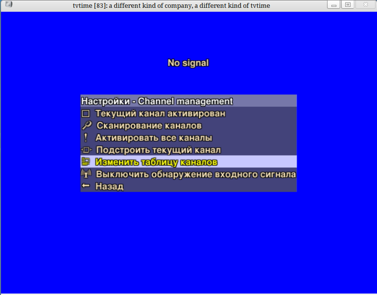

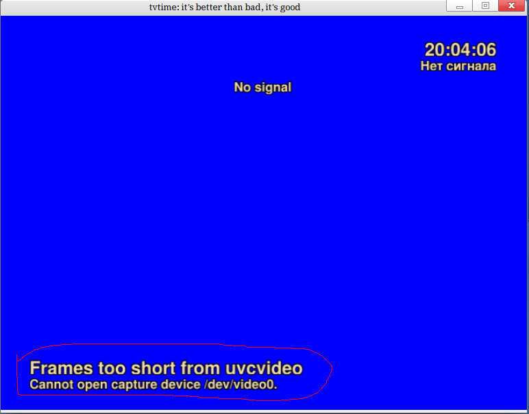

вот именно сейчас и до этого я всё так и сделал -у меня синий экран и "No signal" :pardon:
Еще в меню была опция типа выбора тв -кабельное тв1 -кабельное тв2 и широкополосное(не изменил сразу) похоже что установлена была на широкополосном . а теперь вообще этой опции нет :crazy:

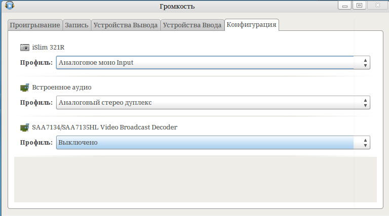

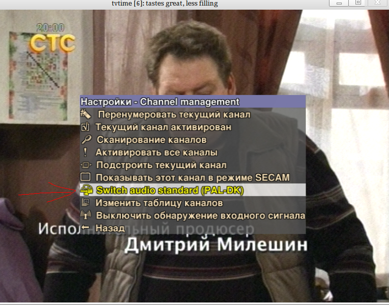

Если проблемы со звуком, то жмем сюда
меняя режимы пока не появится звук.

Joker писал(а):вот именно сейчас и до этого я всё так и сделал -у меня синий экран и "No signal" :pardon:
А вы берите просто Россия. Вроде должно просканировать все варианты.
По "No signal", тут вы не говорите главное. Где его нет.
Я на скрине приложил, где нет у меня. Там висит Skype.
Приложите свой скрин, может что-то подскажет.

У меня выбрано Россия и по всем 116 каналам "No signal"..это похоже что мои персональные какието "глюки" я тут дважды переустанавливал tvtime, удалял папку .tvtime из /home и заново ставил..у меня после всех двухнедельных "экзикуций" tvtime запускается и с ярлыка и из консоли сразу на устройство /dev/video1 хотя в команде запуска и НЕ проставлено tvtime --device=/dev/video1 , а просто прописано: tvtime :%) сам не пойму почиму так произошло :)

Сообщения: 8337
Re: TV смотрелка
А что в каталоге /dev?
Какие там еще устройства video?
Видит ли ТВ карту pavuconrol?

Re: TV смотрелка
А если в консоли дать
tvtime --device=/dev/video0
И каждый раз при настройке закрывать программу и запускать снова этой командой.
Посмотреть что выйдет и потом попробовать
и тоже запускать каждый раз командой tvtime --device=/dev/video1
Пункт "Перезапустить с новыми установками"
лучше пока не использовать. Просто закрывать программу и запускать из консоли
последней командой.

не, а камера ж мне не мешает, тут я эксперементировал с значениями tuner и card и мыслю так, что всё дело в них..запускал я из консоли tvtime --device=/dev/video0 и tvtime --device=/dev/video1 , результат одинаковый почти , за исключением, что при команде ИМЕННО tvtime --device=/dev/video1 в меню отсутствует менеджер каналов :unknown: да и то только до перезапуска с новыми установками , с NTSC на PAL или SECAM..У меня вобще-то вот: там по модулям 7133 а прописано у меня saa7134
Изображение..у меня тюнер какой-то совсем не такой..и модель его я узнать не могу , как не крутил его :D

И еще. Судя по предыдущим сообщениям строка options saa7134 card=102 tuner=38 secam=d
как раз для вашего тюнера.
И я уже делал акцент ранее, что при наличии нескольких видео устройств по команде "Перезапуск с новыми установками "
программа делает захват изображения с web камеры.
Так вы будете постоянно ходить по замкнутому кругу.
Та же проблема будет, если запускать программу из истории приложений.
Нужно при настройке запускать прогу только из меню приложений, если у вас несколько видео устройств.
Каждый ярлык в истории запуска отображает последнее действие, включая путь к устройству.
Поэтому предложил при настройке запускать из консоли.
Тут можно быть уверенным, откуда идет захват.

Ну и воз и ныне там! Камеру отключил, проделал
tvtime-scanner -n PAL
Reading configuration from /etc/tvtime/tvtime.xml
Reading configuration from /home/lesha/.tvtime/tvtime.xml
Scanning using TV standard PAL.
/home/lesha/.tvtime/stationlist.xml: No existing PAL station list "Custom".
Scanning from 44,00 MHz to 958,00 MHz.
[lesha@lesha ~]$ Hz: - No signal
Вот результат -обсолютно точно такой же! Причём -что так - tvtime --device=/dev/video1 ..что так - tvtime --device=/dev/video0...обсолютно ничего не меняется - No signal..не знаю я чего у меня не так..
