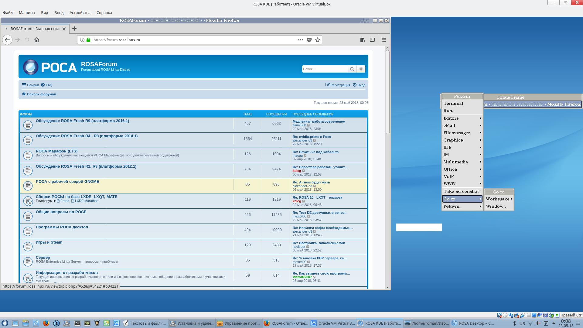

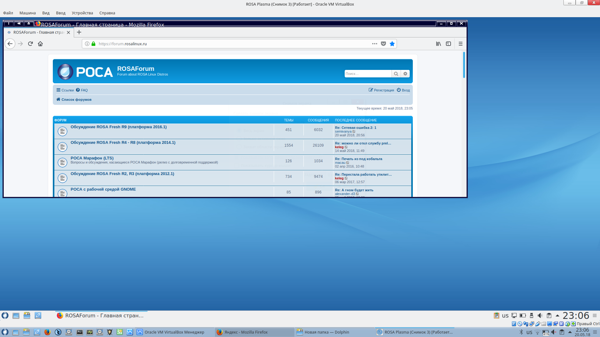

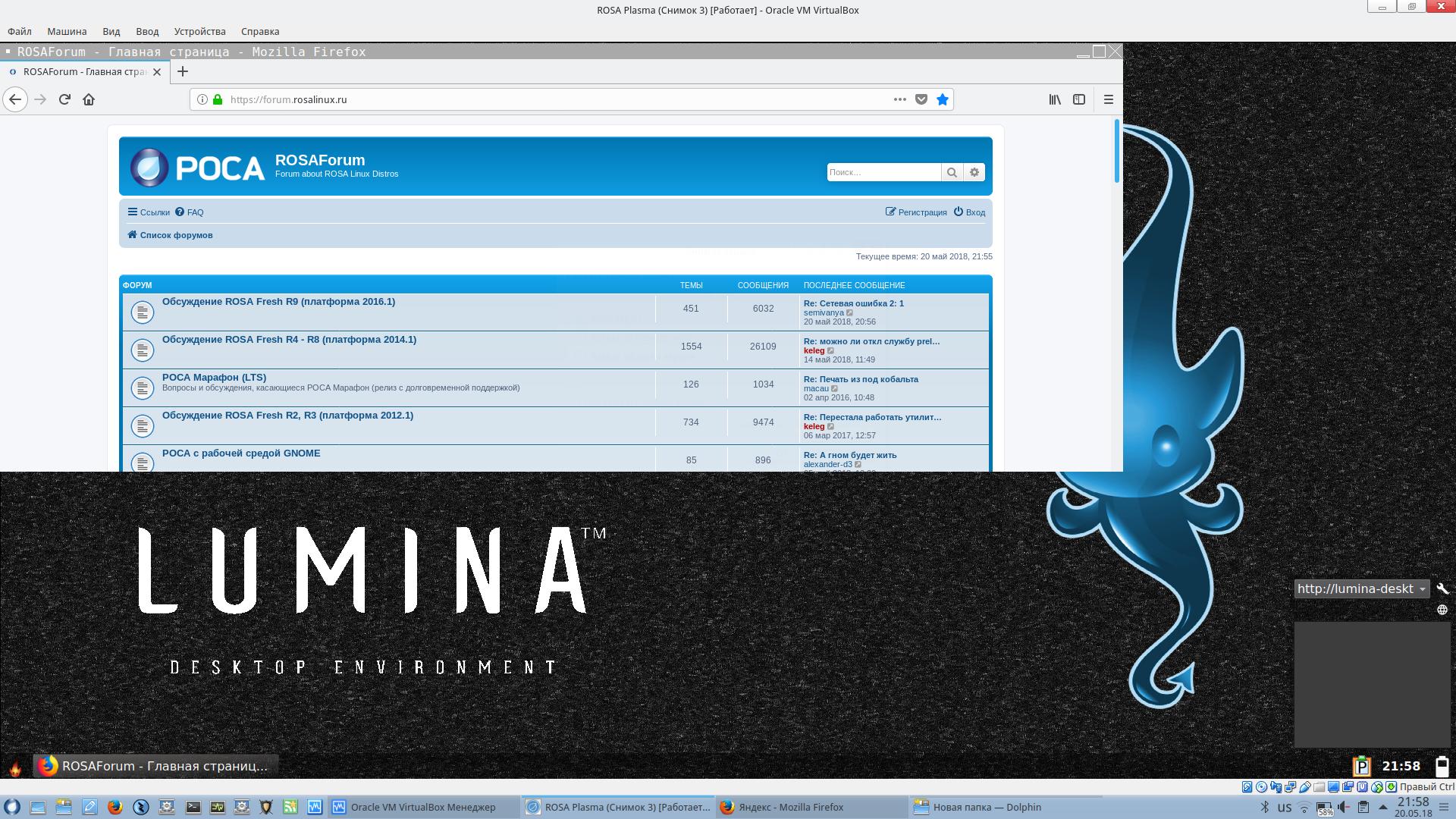

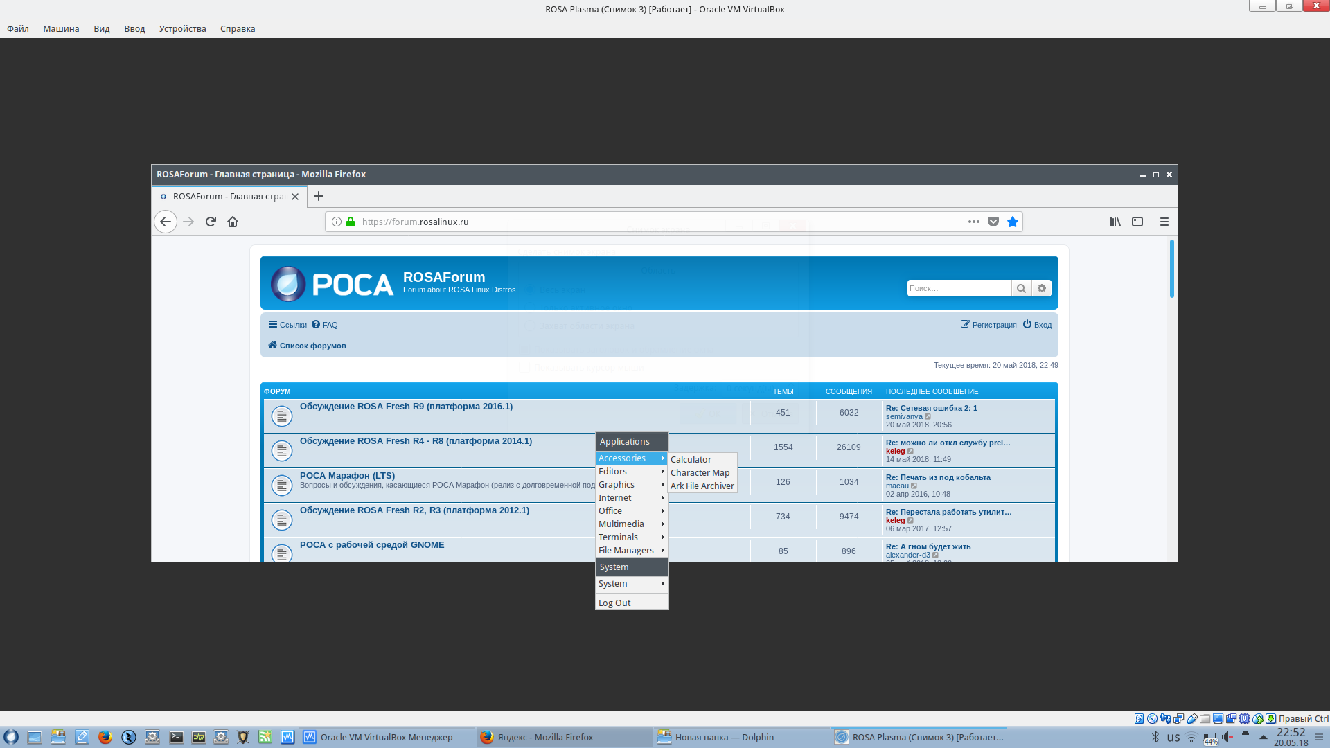

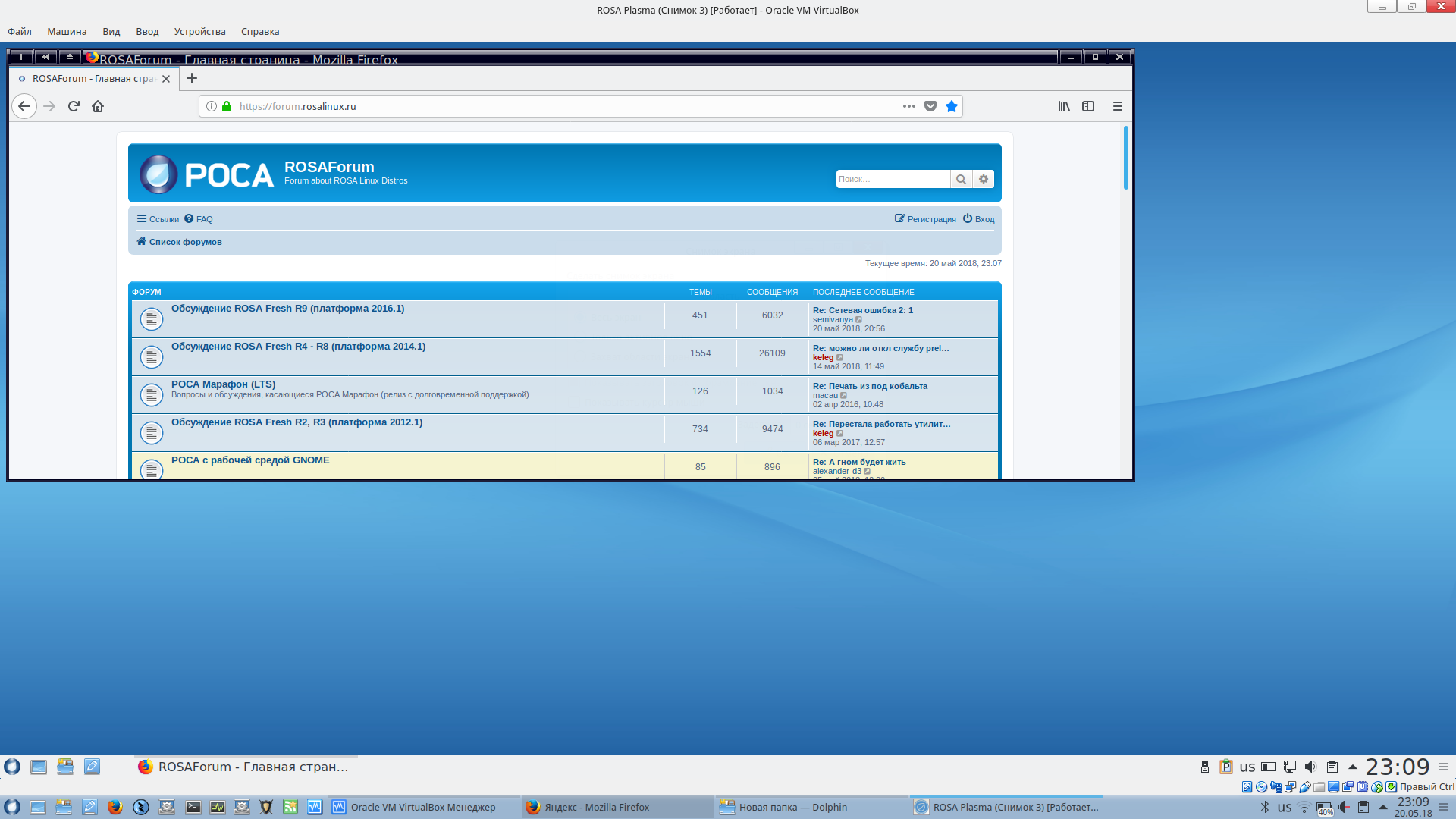

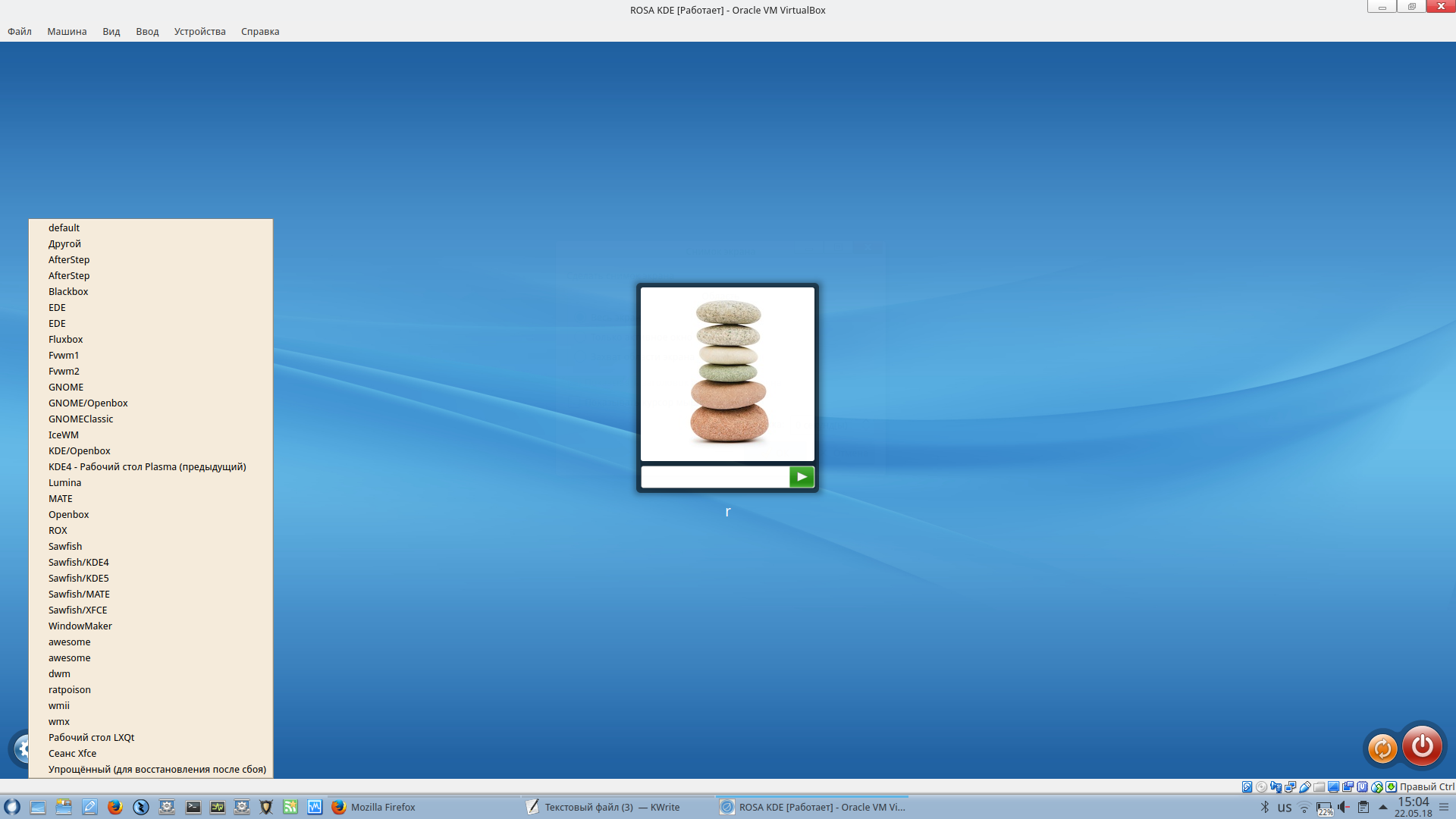

В Репозиториях, есть другие DE, проверил как они работают + простой тест: войти, запустить сеть Wifi (закрыта паролем - сама включиться не может),
включить Firefox, войти в интернет, выйти из DE. Вот, что получилось:

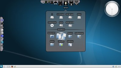

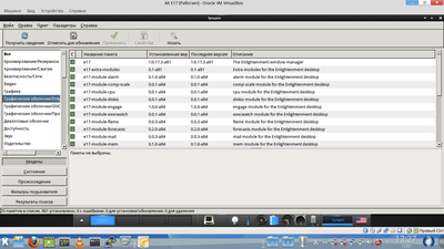

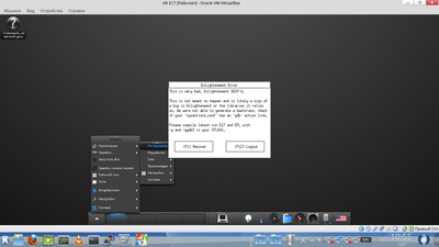

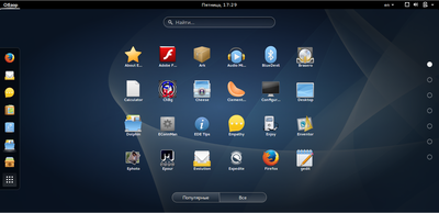

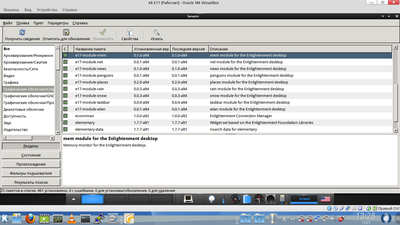

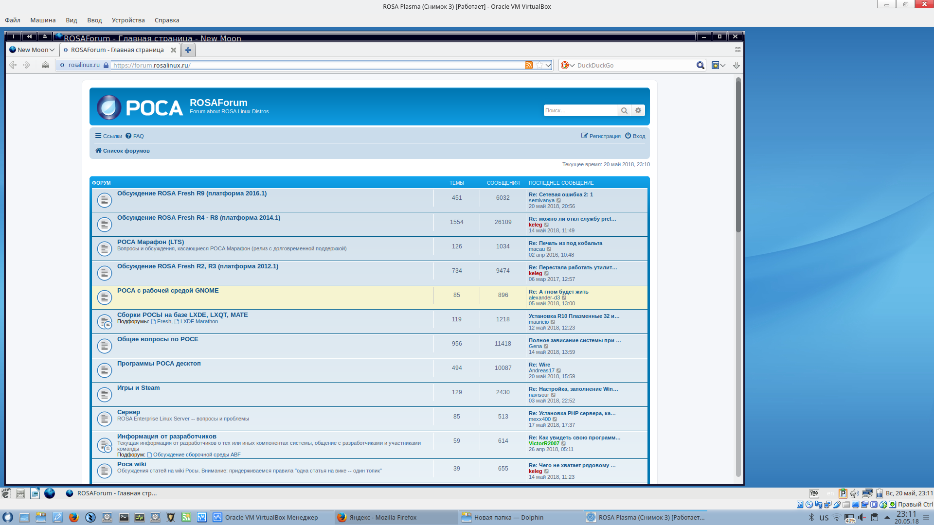

E17 - запустился, очень необычный интерфейс, почти сразу вылезло окно - первый баг с перезагрузкой DE, программы открываются, сеть подключить не удалось.

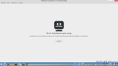

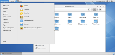

GNOME - все нормально, тест пройден (Еще его тестирование http://forum.rosalab.ru/viewtopic.php?f=39&t=1562)
GNOME и Gnomeclassic - одно и тоже

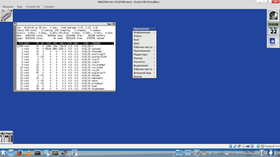

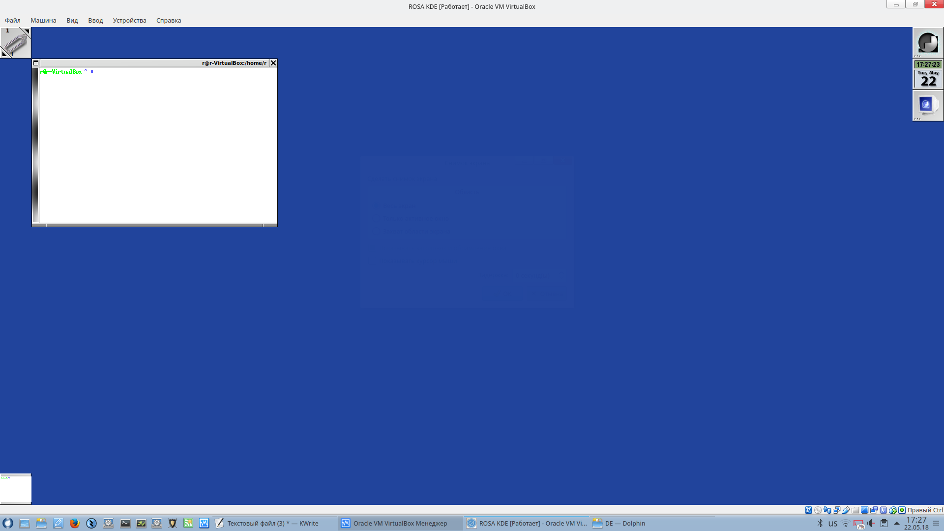

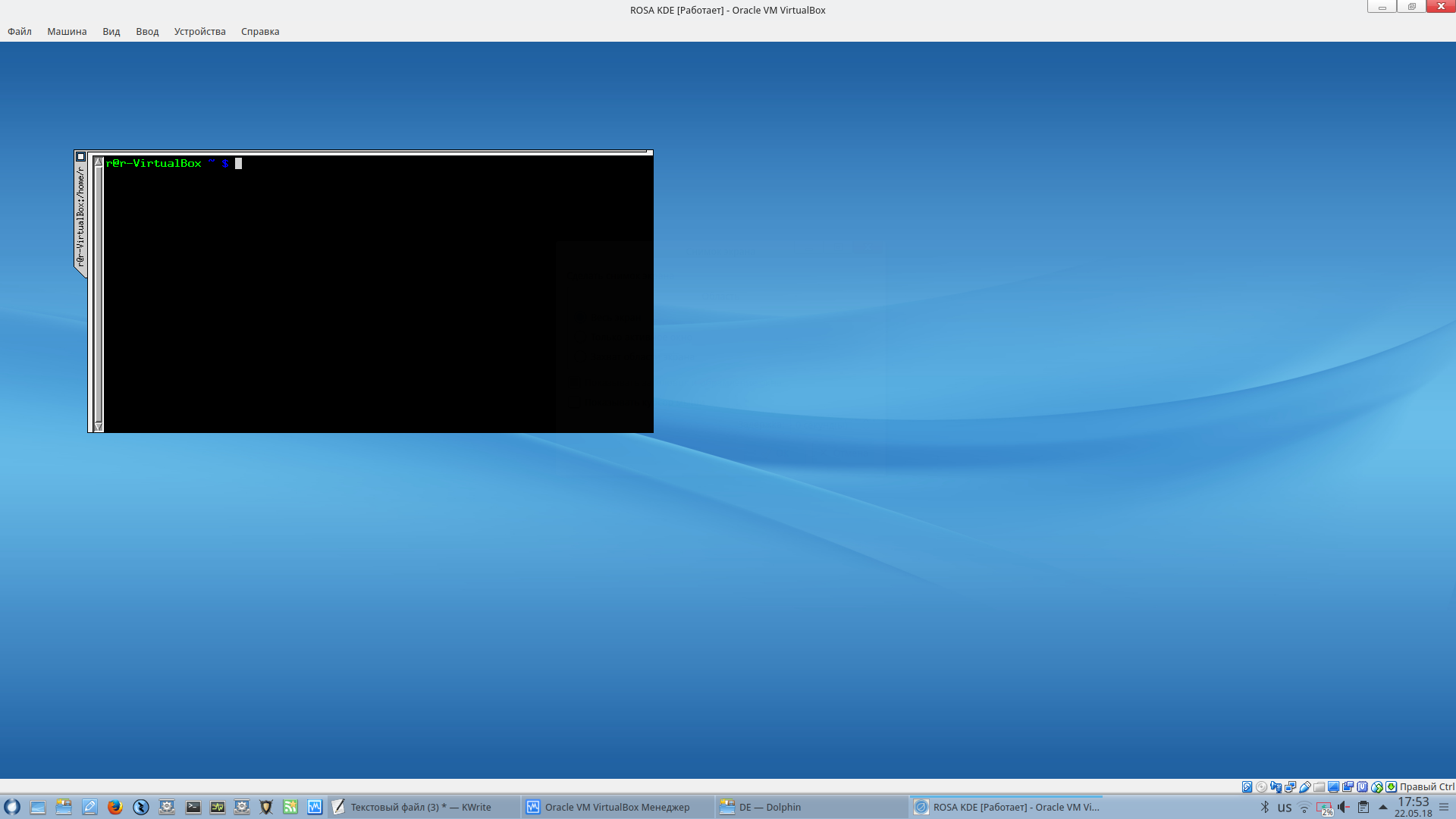

Fvwm 1,2 - рабочий стол, но работает только консоль

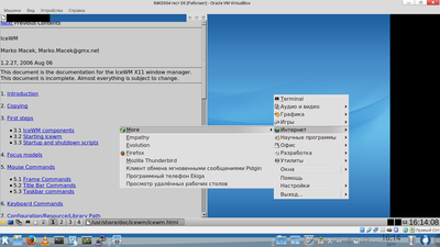

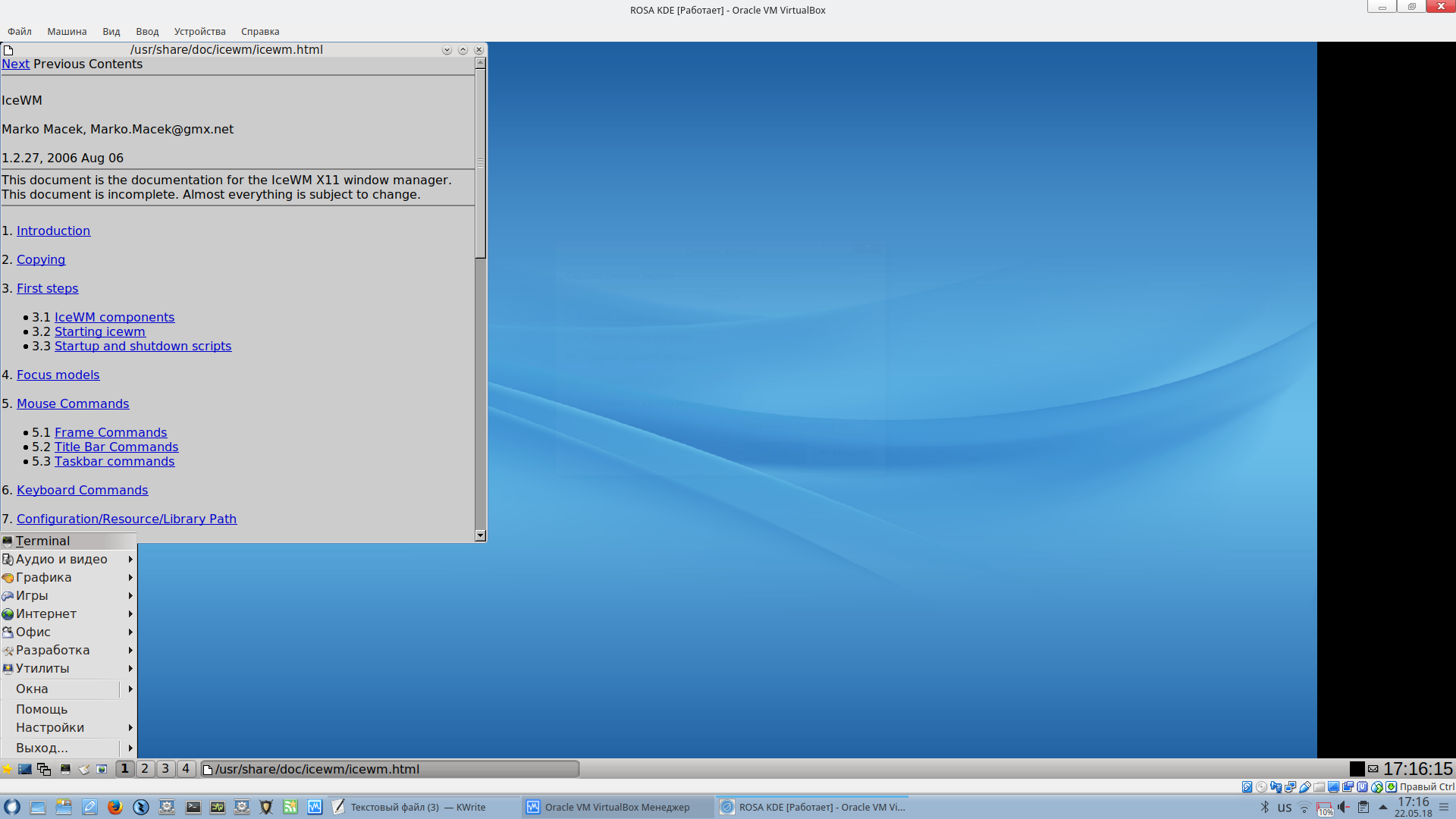

icewm -вошел, программы открываются, но подключить сеть не получилось.
lxde - благодаря akdengi работает отлично,

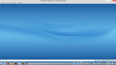

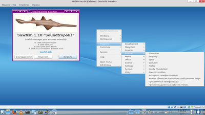

SawFish - вошел, просто синий экран, ни на что не реагирует, пришлось делать жесткий рестарт.

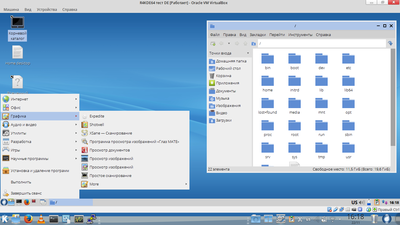

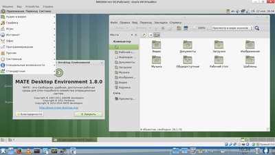

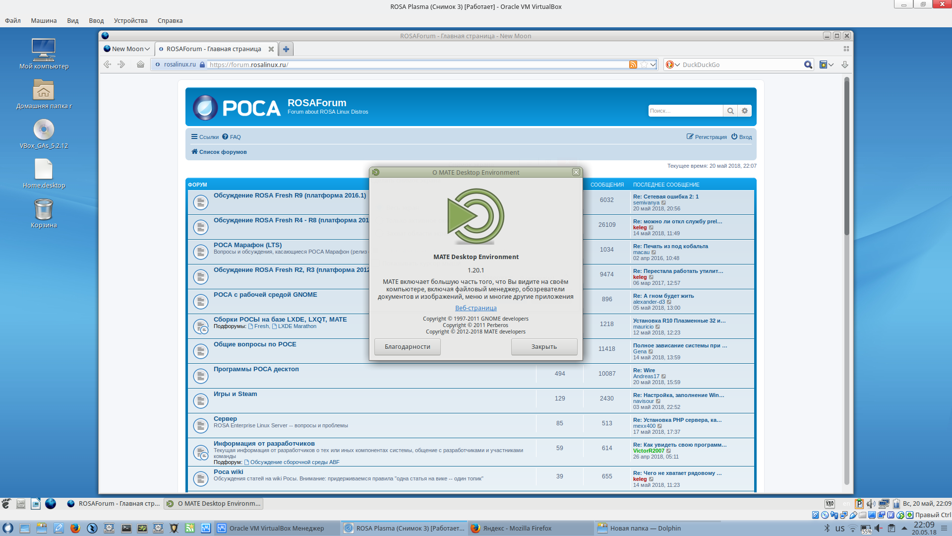

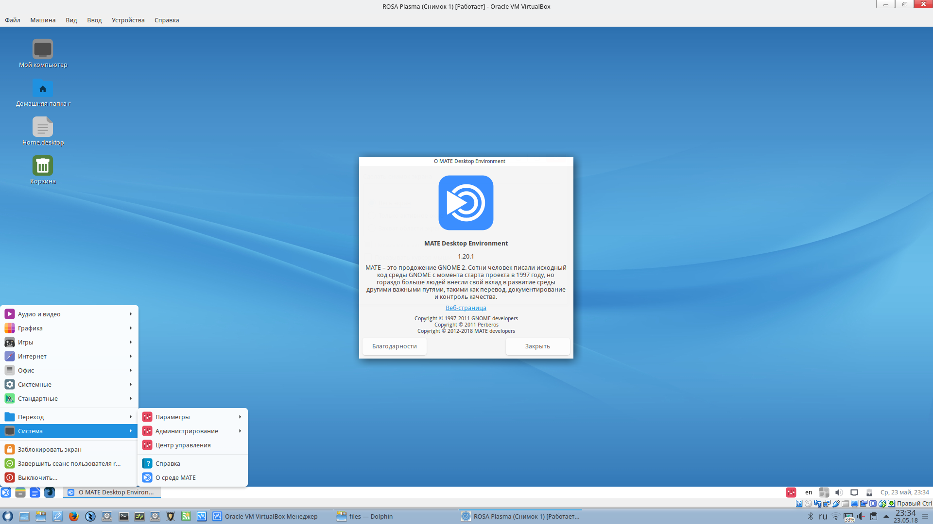

MATE - по виду упрощенный gnome, тест пройден.

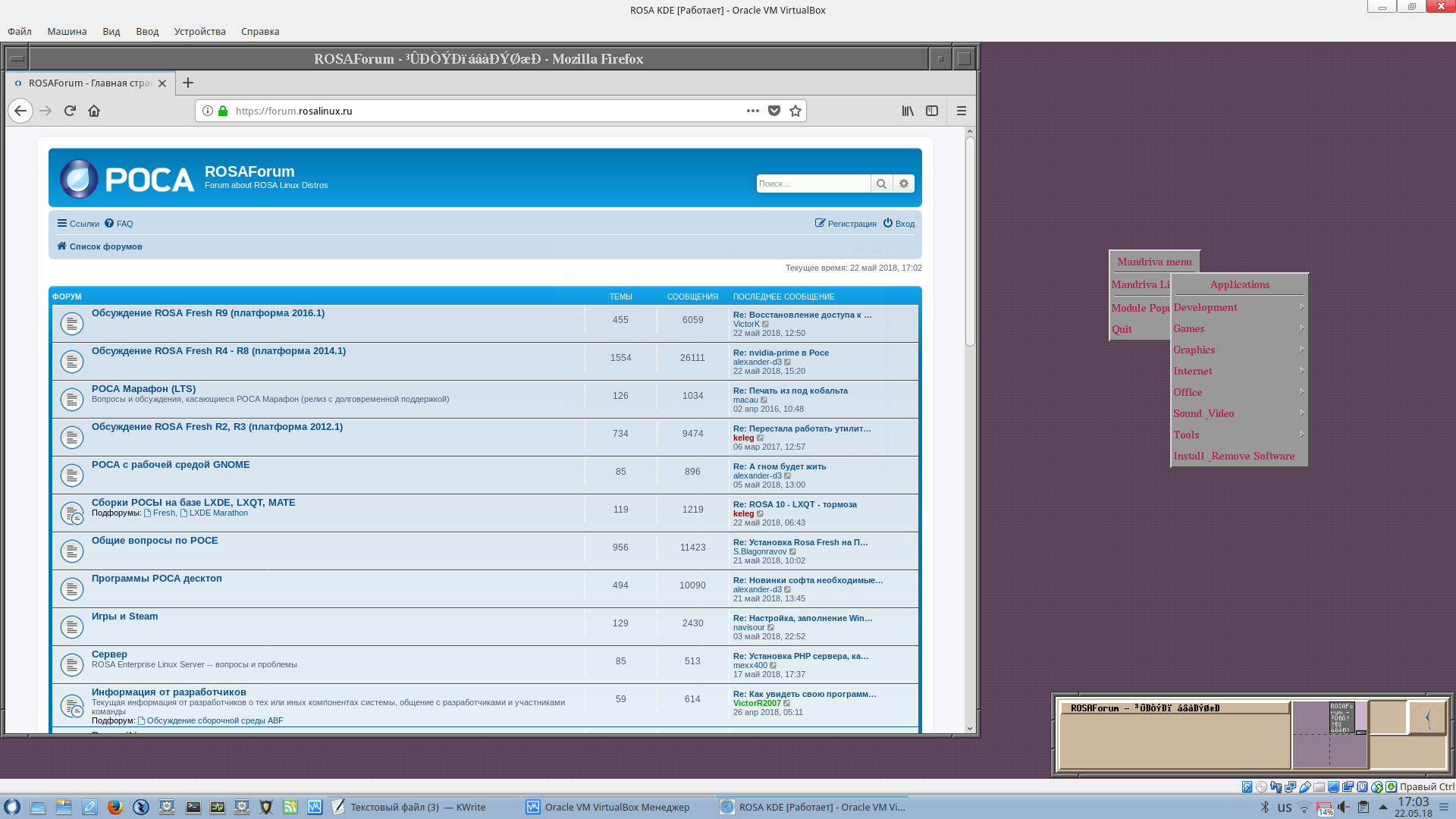

WindowMaker - вошел, меню в на кнопках мыши, часть программ (gimp), но Firefox'а нет, да и сеть включить не смог. Вышел.

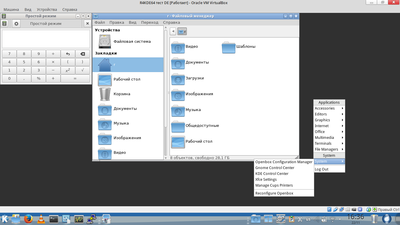

Openbox — меню на кнопках мыши, тест пройден, но нужно устанавливать gnome control center, так как Mandriva (ROSA) control center — нет.

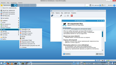

xfce - для установки требует удаления task-gnome, MATE (проверю потом).
Возможно, что E17, icewm, WindowMaker, Openbox были завязаны на Mandriva (ROSA) control center, и своих настроек имеют мало. Чтобы с ними полноценно работать, нужно их, перенастраивать на работу с разными приложениями (как в ROSA).
В GNONE, MATE и Openbox используется gnome control center - все настройки через него.
Конечно, это все не официально, но помотреть, сравнить с KDE позволяет.

Галахов Роман писал(а):E17 - запустился, очень необычный интерфейс, почти сразу вылезло окно - первый баг с перезагрузкой DE, программы открываются, сеть подключить не удалось.
Стабильность у E17 действительно всё ещё оставляет желать лучшего. Но всё равно не сравнить с тем, что было раньше, когда шаг влево, шаг вправо - и перезагрузка DE. :) Полагаю, нормально пользоваться им можно будет может через год, а может через два. Пока что это всё ещё DE для гиков.

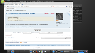

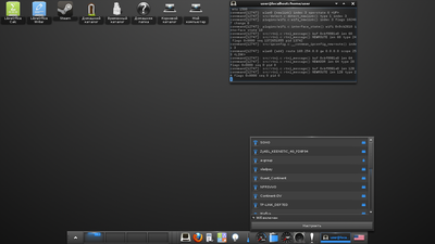

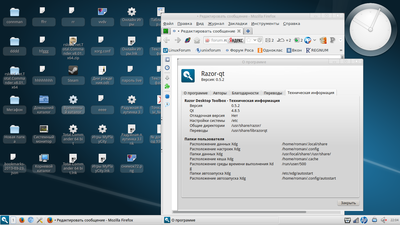

Смотрю razorqt (пишу с него). На первый взгляд, нормальное DE. Но иконки рабочего стола (домашний каталог, корневой каталог, временный каталог) - не открываются (видимо не привязаны к файл-менеджеру) и виджет (часы) ведет себя так - как будто нарисован на обоях, но время показывает правильно.
Pulfer писал(а): Стабильность у E17 действительно всё ещё оставляет желать лучшего. Но всё равно не сравнить с тем, что было раньше, когда шаг влево, шаг вправо - и перезагрузка DE. :) Полагаю, нормально пользоваться им можно будет может через год, а может через два. Пока что это всё ещё DE для гиков.
Но, что самое неприятное, своих сетевых настроек мало, а, если выбрать настройки по подобным - для Mandriva (ROSA) поддержка на уровне Mandriva 2006 (2006.1) не выше, с предупреждением: применение настроек может сломать систему.
Хотя, думаю, был бы ROSA control center - все системные настройки в других окружениях делать было б проще (не средствами DE, а средствами системы).
В настройках того же razorqt встречаются Drake-утилиты (LocaleDrake),
И если полностью исключить из репозиториев Drake - и, при этом, если в других DE не прибавится настроек, то, возможно, более-менее работоспособными DE в репозиториях останутся: KDE, LXDE (поддержка akdengi - LXDE control center, который, тоже может избавиться от Drake-утилит, перейдя на другие), да и Gnome, MATE, Openbox - (Gnome control center).
Хотя непонятно, как тогда E17, Fvwm, iceVM, Sawfish, WindowMaker работают в других дистрибутивах, где системного центра управления настройками нет, да и Drake - тоже. Или они (кроме E17) работают, только на Mandriva с системным центром настроек?

Посмотрел xfce - легкий рабочий стол (похож на Gnome), но сеть настроить сразу не получилось.
В тех DE, где сеть настраивалась был или gnome control center или в трее висел networkmanager.

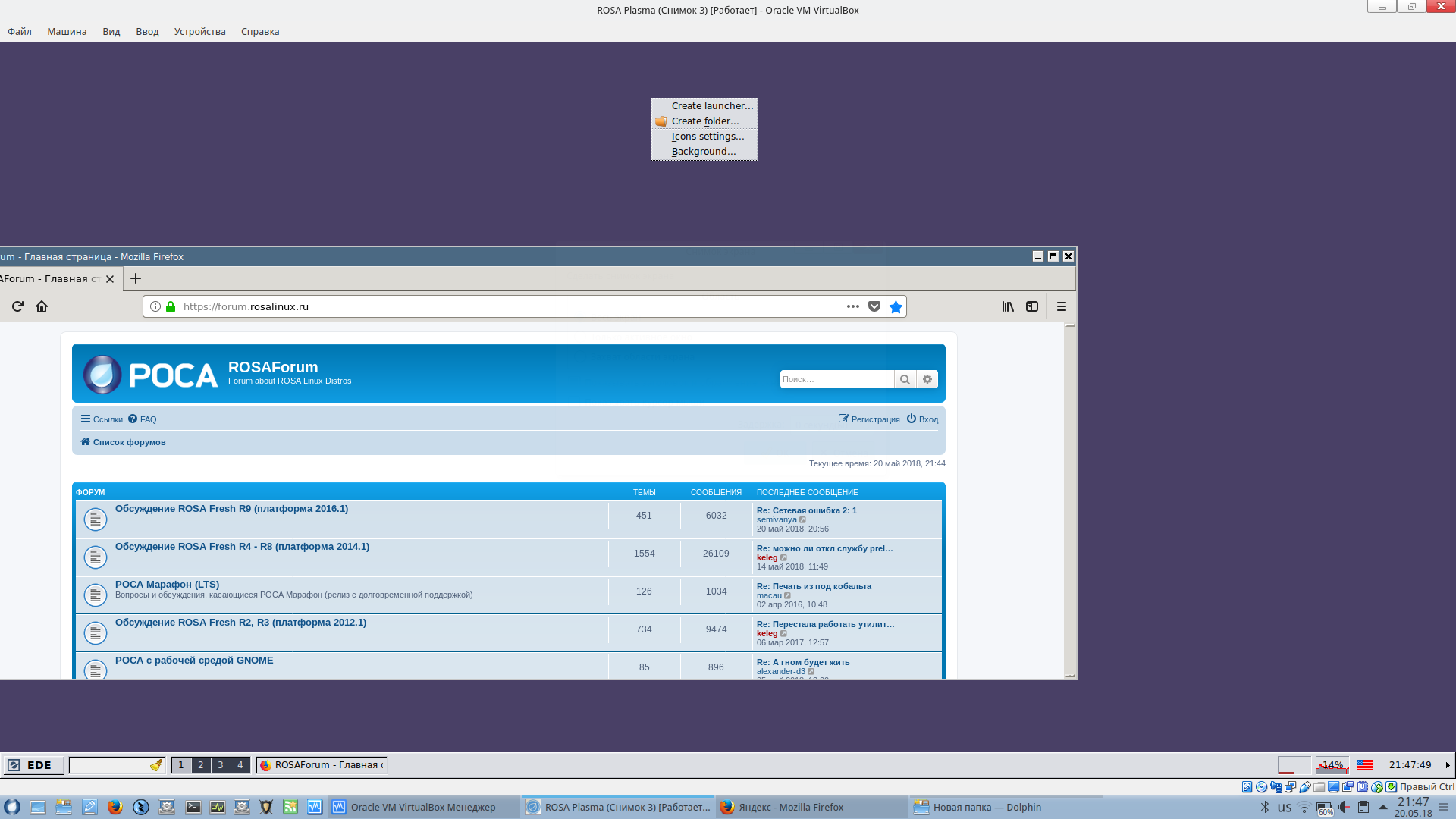

Вы забыли EDE, ведь ROSA один из немногих дистрибутивов где есть это DE. Сам пробовал, значков для многих приложений в меню нету, а так всё вроде нормально работает.

Там главный пакет так и называется EDE, или надо ставить что-то еще?
И непонятно, что же все таки sugar - DE или просто программа.
А так, как я понял, только их (EDE и sugar) из DE и осталось проверить.
Да.
EDE кстати свежее, последней версии и явно кто-то за ним следит, так как есть для него updates.

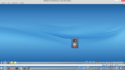

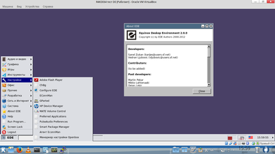

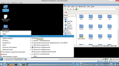

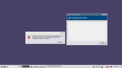

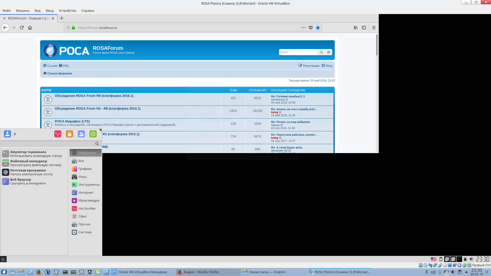

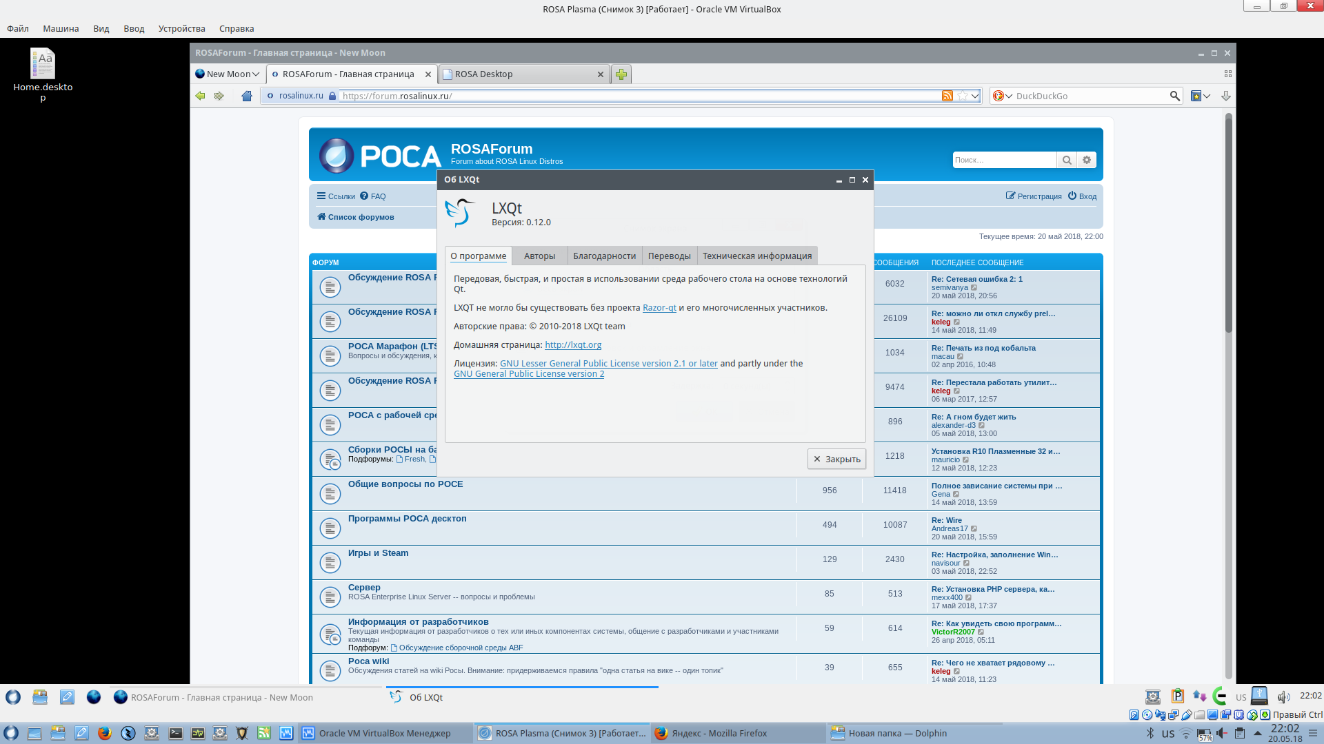

Посмотрел EDE (пишу с него): похоже на LXDE, но не доделанный, например, на рабочем столе ничего отображается, да и создать папку не получается:
Указанный в первом сообщении тест пройден.

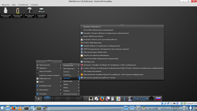

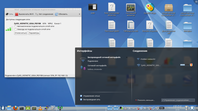

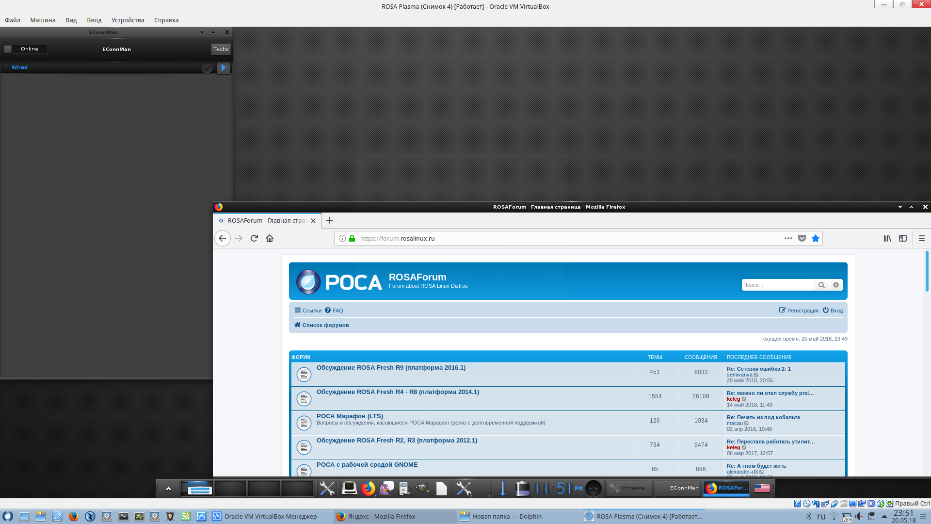

E17 - на взгляд стабильнее, чем то что было 01.01.13, но программа по управлению соединений не работает (есть только шапка программы).
Установить интернет через WiFi не удалось - тест не пройден.

Галахов Роман писал(а):E17 - на взгляд стабильнее, чем то что было 01.01.13, но программа по управлению соединений не работает (есть только шапка программы).
Да, конфигуратор сети (connman) "из коробки" не работает. Если мне не изменяет память, работать он начинает только после удаления Network Manager из системы, но сам я побоялся так поэкспериментировать. Поэтому по умолчанию он ставиться не должен, хотя модуль для управления им (econnman) вроде есть. Я сейчас глянул, в конце мая вышла новая версия connman, надо будет на днях собрать и потестировать её.
Re: Тест DE доступных в репозиториях ROSA, кроме KDE
А, Network Manager там не работает? Как раз его я и ждал. А то получается для других DE - Network Manager, а для E17 - econnman и они вместе не ставятся.
А значит E17 уже нельзя полноценно использовать 2-м DE к стабильным KDE/LXDE/Gnome - это может сильно уменьшить число желаюших тестировать DE - как минимум я буду ставить, только, 2-м DE к KDE.

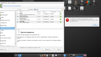

Pulfer писал(а): Если верить Гуглу, то для E17 рекомендуется использовать Wicd для настройки сети, если нет желания заморачиваться с ConnMan.
Надо будет посмотреть работает ли Wicd совместно с NM (KDE/LXDE c NM, а E17 c Wicd). Хорошо было б, если это будет работать без перезагрузки (выход из KDE вход в E17). На выходных, думаю, смогу проверить.

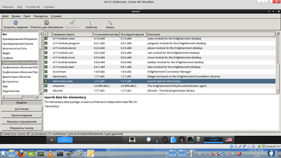

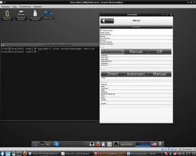

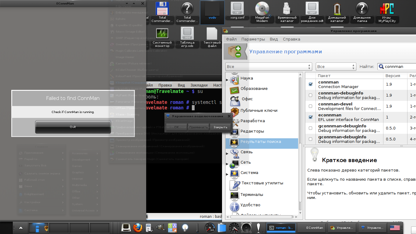

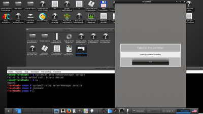

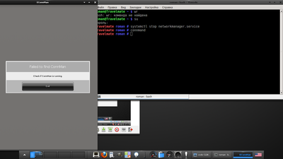

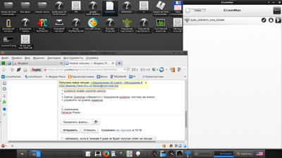

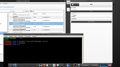

Вот так работает econnman. Сервис Network Manager остановлен, чтобы не мешался. Справа в доке индикатор сети, зелёная лампочка на котором означает, что сеть включена. И основное окно econnman, где настраиваются сетевые подключения и отображается информация о них.
Попробовал тоже (действия те же, что и у вас)
Сonnman -запускаться не захотел. Но я думал, что должно работать "управление соединениями" (по середине экрана) - как раз о ней в сообщении про тест и говорил.
Wicd, пока, не пробовал.
Галахов Роман писал(а):Попробовал тоже (действия те же, что и у вас)
А, вот в чём дело, скорее всего. Надо после остановки NM ещё от рута запустить connmand :oops:
И ещё может играть роль то, что у меня стоит самая свежая версия connman прямо из основного репозитория ABF, а на зеркала она могла ещё не попасть.
Галахов Роман писал(а):Но я думал, что должно работать "управление соединениями" (по середине экрана) - как раз о ней в сообщении про тест и говорил.
Что-то я сходу не соображу даже, что это за модуль такой "Управление соединениями". Надо будет и с ним поразбираться.
Pulfer писал(а): А, вот в чём дело, скорее всего. Надо после остановки NM ещё от рута запустить connmand :oops:
Увы:
Pulfer писал(а):И ещё может играть роль то, что у меня стоит самая свежая версия connman прямо из основного репозитория ABF, а на зеркала она могла ещё не попасть.
Вполне возможно. Буду ждать обновлений.
Pulfer писал(а):Что-то я сходу не соображу даже, что это за модуль такой "Управление соединениями". Надо будет и с ним поразбираться.
Настройки - все - Extensions - управление подключениями.

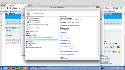

ажималRe: Тест DE доступных в репозиториях ROSA, кроме KDE

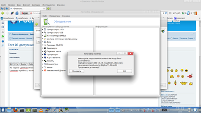

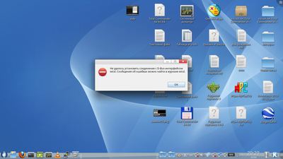

]На неделе Connman обновился до 1.15. Проверил:
Connman заработал, но мой WiFi не увидел (нажимал на "sсan" - ничего не происходит.
WiFi:

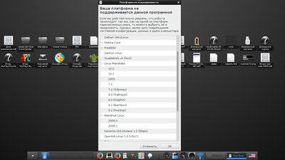

снимок76.png[/attachment При открытии настройки оборудования вылезла ошибка: [attachment=1]снимок75.png
Re: ажималRe: Тест DE доступных в репозиториях ROSA, кроме KDE
Галахов Роман писал(а):]На неделе Connman обновился до 1.15. Проверил:

Попробовал Wicd: По зависимостям тянет за собой, только, wicd-common. Но E17 потребовал еще wicd-gtk (может стоит тоже в зависимости добавить), пришлось, снова входить в KDE (где Wifi-сеть есть - не захотел доставать ethernet) и до устанавливать, на всякий случай еще и wicd-curses установил.
Но при запуске Wicd:
При этом Wicd в KDE работает
Галахов Роман писал(а):Попробовал Wicd: По зависимостям тянет за собой, только, wicd-common. Но E17 потребовал еще wicd-gtk (может стоит тоже в зависимости добавить), пришлось, снова входить в KDE (где Wifi-сеть есть - не захотел доставать ethernet) и до устанавливать, на всякий случай еще и wicd-curses установил.
:%) Что-то совсем плохо дела с WiFi в E17 обстоят, получается. Это, конечно, ожидаемо, т.к. полноценно сетью в E17 у нас ещё никто не занимался. Возьму себе на заметку, чтобы когда-нибудь всё же заняться этим вплотную.

Сейчас смотрю DE, доступные в репозиториях (оценить изменения за полгода)
Пока просмотрел Fvwm 1,2; EDE; icevm, Openbox, LXDE.
Fvwm 1,2 - Изменений не увидел
icevm - Изменений не увидел
Openbox -Изменений не увидел
LXDE - поддержка akdengi
Wicd: в icevm, Openbox, EDE и даже в LXDE - та же ошибка, что и в E17 (скрин в моем предыдущем сообщении)
Еще удивительное в ЕDE: Установлены совместно EDE и Razopt (вместе с KDE, E17, Fvwm 1,2 ,Openbox, LXDE)
Если при первоначальной настройке поставить галочку с пунктом "рабочий стол" (или выбрать всё), то проявится рабочий стол Razopt, но пункты меню не запускаются (или, возможно, открываются, но за "ширмой" рабочего стола Razopt).

Вернулся на KDE и обнаружил, что Wicd не запускается:
Так, что это может не проблема DE, а нестабильность самой Wicd. Ведь за это время, (После проверки Wicd в E17 и нормальной работы в KDE до проверки Wicd на других DE) ничего, кроме установки Fvwm 1,2 , EDE, icevm,Openbox, Razopt, Sawfish, WindowMaker не было.
Может с этим связан сбой Wicd в KDE?

Галахов Роман писал(а):Вернулся на KDE и обнаружил, что Wicd не запускается:
Вряд ли. Тут надо логи Wicd смотреть, может там сразу понятно будет, в чём же причина. Постараюсь завтра покопаться сам тоже. Правда, WiFi у меня нет, так что может не получится воспроизвести проблему.
А где посмотреть логи? Я могу их сюда выложить, чтобы вы посмотрели, сравнили.
UPD Вроде нашел: /var/log/ - Это? (в приложении)
Но, почему-то информации там мало.
wicd.log
(3.55 КБ) 1222 скачивания
Галахов Роман писал(а):UPD Вроде нашел: /var/log/ - Это? (в приложении)
Ага, это тот самый лог. Но что-то и правда там ничего подозрительного нет, всё нормально в логе.

Проверил, как EConnMan работает с WiFi. В общем-то, добиться работы можно, но всё же в текущем виде его никак нельзя назвать дружелюбным к пользователю инструментом управления сетями. В частности, при нажатии на кнопку "Scan" в настройках WiFi обнаруженные сети появляются в другом месте, поэтому создаётся впечатление, что EConnMan ничего не находит. Кроме того, в качестве DNS-адреса в resolv.conf прописывается 127.0.0.1, а вовсе не тот, что получен при подключении к сети. Поэтому надо править конфиг вручную или может настраивать этот параметр где-то в недрах EConnMan отдельно.
На скриншотах видно, что когда сеть не подключена, то значок EConnMan в форме восклицательного знака, а когда подключена, то в форме классической иконки WiFi.

Посмотрел ещё, что не так с wicd. Оказалось, что сервис не может нормально остановиться, поэтому после его некорректного завершения остаётся .pid-файл, при наличии которого wicd думает, что и так уже запущен. Из-за чего и не стартует больше нормально. Видимо, перевод этого сервиса на systemd был осуществлён через зад. Надо будет починить, конечно.

Понятно, вот это, возможно, и является причиной, тому, что на остальных DE, он не запускался (хотя при тестировании EDE несколько раз перезагружался, что по-идее должно сбрасывать этот .pid-файл).
Но на E17 я пробовал Wicd до удачного запуска в KDE, тогда получается или .pid -файл не создался, или в E17 точно проблемы с Wicd.
Если сможете подсказать как этот .pid-файл удалять в ручную, то я, когда будет время, смогу протестировать реальную работоспособность Wicd в разных DE - где работает, а где проблемы как в E17.
Pulfer писал(а):Проверил, как EConnMan работает с WiFi. В общем-то, добиться работы можно, но всё же в текущем виде его никак нельзя назвать дружелюбным к пользователю инструментом управления сетями. В частности, при нажатии на кнопку "Scan" в настройках WiFi обнаруженные сети появляются в другом месте, поэтому создаётся впечатление, что EConnMan ничего не находит. Кроме того, в качестве DNS-адреса в resolv.conf прописывается 127.0.0.1, а вовсе не тот, что получен при подключении к сети. Поэтому надо править конфиг вручную или может настраивать этот параметр где-то в недрах EConnMan отдельно.
И так каждый раз или настройки сохраняются для дальнейшего использования?
Если можно один раз и все, то можно и покопаться, если подскажете где, а если каждый раз, то это сложнее.

Галахов Роман писал(а):Если сможете подсказать как этот .pid-файл удалять в ручную, то я, когда будет время, смогу протестировать реальную работоспособность Wicd в разных DE - где работает, а где проблемы как в E17.
Да я думаю, что пока что с этим не стоит и заморачиваться - всё равно в текущем виде что wicd, что connman годятся только для тех, кто готов сам разбираться в их работе и допиливать под свою систему.
Галахов Роман писал(а):И так каждый раз или настройки сохраняются для дальнейшего использования?
Каждый раз, к сожалению. Может это глюк econnman, а может connman, сейчас нет времени в этом разбираться, к сожалению. :oops: В принципе, довести econnman/connman до такого состояния, чтобы "из коробки" в E17 всё более менее нормально работало - где-то неделя, мне кажется. Но возможности выделить эту неделю у меня нет. Особенно с учётом того, что уже вот-вот выйдет KDE 4.10.5, и надо будет все силы направить на подготовку обновления для Росы и ОпенМандривы. :)

И на будущее, понимая, что чтобы запустить connman нужно отключать NM, подумал, а можно ли сделать скрипт автоматизирующий этот процесс (при загрузке E17 он бы отключал NM - включал econnman, а при выходе проделывал все наоборот (отключал econnman - включал NM)?
Ждем KDE 4.10.5 - а после видно будет, может у вас снова появится возможность заниматься E17.
Галахов Роман писал(а):Получается в ROSA E17 занимаетесь, только, вы и во внерабочее время. А то я после высказывания akdengi, подумал, что готовится R1 E17. Хотя хоть какое то движение есть.
Не, даже неофициального образа с E17 пока что не ожидается. E17 хотя и намного качественнее уже, чем всего год назад, но всё равно там ещё баг на баге. Пользоваться можно, но только на свой страх и риск, как говорится. Тогда как наличие образов - это своеобразная рекомендация к использованию. И большая ответственность того, кто эти образы готовил и анонсировал.
Галахов Роман писал(а):И на будущее, понимая, что чтобы запустить connman нужно отключать NM, подумал, а можно ли сделать скрипт автоматизирующий этот процесс (при загрузке E17 он бы отключал NM - включал econnman, а при выходе проделывал все наоборот (отключал econnman - включал NM)?
Да, думаю, такой скрипт написать можно. Надо будет только connman на systemd перевести, чтобы управлять его запуском и остановкой через системные сервисы. Но такой скрипт надо будет просто держать в своей системе, а не по дефолту в пакет включать :)

Тогда как объясните, что Econnman в ALT E17 (что по ссылке) подхватывает WIFI из коробки мгновенно? (Пишу с нее)
Также понравилось, что настройки сохраняются, где то на флешке, и не надо ничего снова настраивать (даже пароль к Wifi запомнил, гад :) )
Погоняю еще, может найду, откуда можно вытянуть настройки, чтобы посмотреть разницу с нашими.
Правда эта сборка не для моего ноута - слишком быстро работает, иногда я за ней не успеваю.
Галахов Роман писал(а):Тогда как объясните, что Econnman в ALT E17 (что по ссылке) подхватывает WIFI из коробки мгновенно? (Пишу с нее)
Объясню, наверное, тем, что connman там стоит в качестве используемого менеджера соединений по умолчанию. Поэтому не надо сперва вырубать NM, потом врубать connman. Вообще, проблема Econnman не в том, что он не подхватывает сеть (на моём скриншоте видно, что и у меня он подхватил), а в том, что там шаг вправо, шаг влево - и начинаются глюки. Например, при отключении от одной сети и подключении к другой.
Как видно по ссылке, никаких патчей для Econnman в Альте нет: http://packages.altlinux.org/en/Sisyphu ... nnman/spec
Где там файлы настроек я не нашел. Вот скрины их списка пакетов:
При загрузке в VBOX вылезает ошибка
В VBox, хотя и показывает, что подключение есть (см скрины), установить сеть не получилось (WinXP - этот же NAT Vbox подхватывает нормально)
На реальной системе (liveflesh) WiFi подключился нормально.
Econnman агент там тоже не работает

На неделе пришел обновленный conman 1.18 (E17) - с изменениями от rosalab (в логе от 10.10.13). Решил посмотреть как с ним - Проблема моего Wi-Fi решена или нет. Но Е17 отказалась запускаться ( и при выходе - входе, и при перезагрузке - входе), ждал 5 минут, но увы, приходилось кнопкой ноута отправлять на плавное выключение. Жаль. Подождем еще, может с новыми обновлениями исправят.
Галахов Роман писал(а):На неделе пришел обновленный conman 1.18 (E17) - с изменениями от rosalab (в логе от 10.10.13). Решил посмотреть как с ним - Проблема моего Wi-Fi решена или нет. Но Е17 отказалась запускаться ( и при выходе - входе, и при перезагрузке - входе), ждал 5 минут, но увы, приходилось кнопкой ноута отправлять на плавное выключение. Жаль. Подождем еще, может с новыми обновлениями исправят.
Странное дело. Смог у себя воспроизвести, поразбираюсь.
В общем, это была регрессия в последней версии E17. Пересобрал E17 с патчем, решающим проблему. Скоро обновление будет на зеркалах.
Pulfer писал(а):В общем, это была регрессия в последней версии E17. Пересобрал E17 с патчем, решающим проблему. Скоро обновление будет на зеркалах.
Подождем...
Не стал ждать зеркала, обновился с ABF. Вошел
в E17. Но Connman не хочет запускаться (1.18 верия 2 с ABF):
Но 1.15 запускалась:
А если так?
systemctl stop NetworkManager.service
systemctl start connman.service
И чтобы переключится на Connman по умолчанию:
systemctl disable NetworkManager.service
systemctl enable connman.service
Сейчас Connman собирается с поддержкой systemd, поэтому им можно
управлять на уровне сервисов.
Спасибо! Получилось запустить connman и поднять Wi-Fi. Сегодня погоняю E17 еще. + попробую подключить usb -модем E392 (мегафон) через connman. Потом отпишусь или на форуме, или если его не поднимут по E-mail. Пишу с E17 через Wi-Fi
Wi-Fi работает хорошо (правда пароли не сохраняет как в было когда я тестировал E17 в ALT)
USB-модемы не видит (а может и поддержки нет)
Bluetooth - не зацепил (видимо с моим Wi-Fi-Bluetooth чипом умеет работать, только Gnome)

Так как Wi-Fi в E17, теперь работает, потихоньку начинаю осваивать. Но начинают возникать вопросы:
1) Дома Wi-Fi, но в дороге, в электричке пользуюсь 3g-модемом
Конечно можно постоянно копировать в терминал строки:
Но хотелось бы в графике, через сервисы (как в KDE зашел в "настройки рабочего стола -"Управление системными службами" и переключил)
Вхожу в E17 "пуск-настройки-все-система" и на пунктах "службы"(2 пункта), "Сеть", "Пользователи и группы", "Опубликованные папки", "Дата и время" выдает:
ROSA нет, что выбирать не знаю.
Это так и будет, и этими пункты пока будут не доступны?
Или проще не отключать networkmanager, а в E17 пользоваться wicd - но, его вновь пока не пробовал, раньше с ним были ошибки с .pid?

Можете поделиться мнением по багу/фиче Razor обнаруженной мною еще 2.01.13 (до сих пор не решена (пишу из Razor), или не обновлен в ROSA Fresh
Галахов Роман писал(а): VictorR2007 писал(а):Роман, забыл потестить razorqt.
При этом не открываются не только папки но и файлы. Выбирал оконным менеджером kwin.

Для начала про часы. На десктопе не очень интуитивная система настройки. Перекрестить плагины так, ПКМ->"Разблокировать рабочий стол...", а дальше двигайте куда душе угодно. Настроить часы можно через ПКМ на часах->"Настрить плагин...", но там из всех настроек только показывать или нет секундную стрелку.
С открытием файлов, это древнючий баг - https://github.com/Razor-qt/razor-qt/co ... eeb4102102

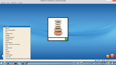

Экран входа в систему (где вводите логин/пароль). Там слева внизу есть кнопка выбора DE. Если не выбрать, по умолчанию, запускается предыдущее.

Галахов Роман писал(а):В Репозиториях, есть другие DE, проверил как они работают + простой тест: войти, запустить сеть Wifi (закрыта паролем - сама включиться не может),

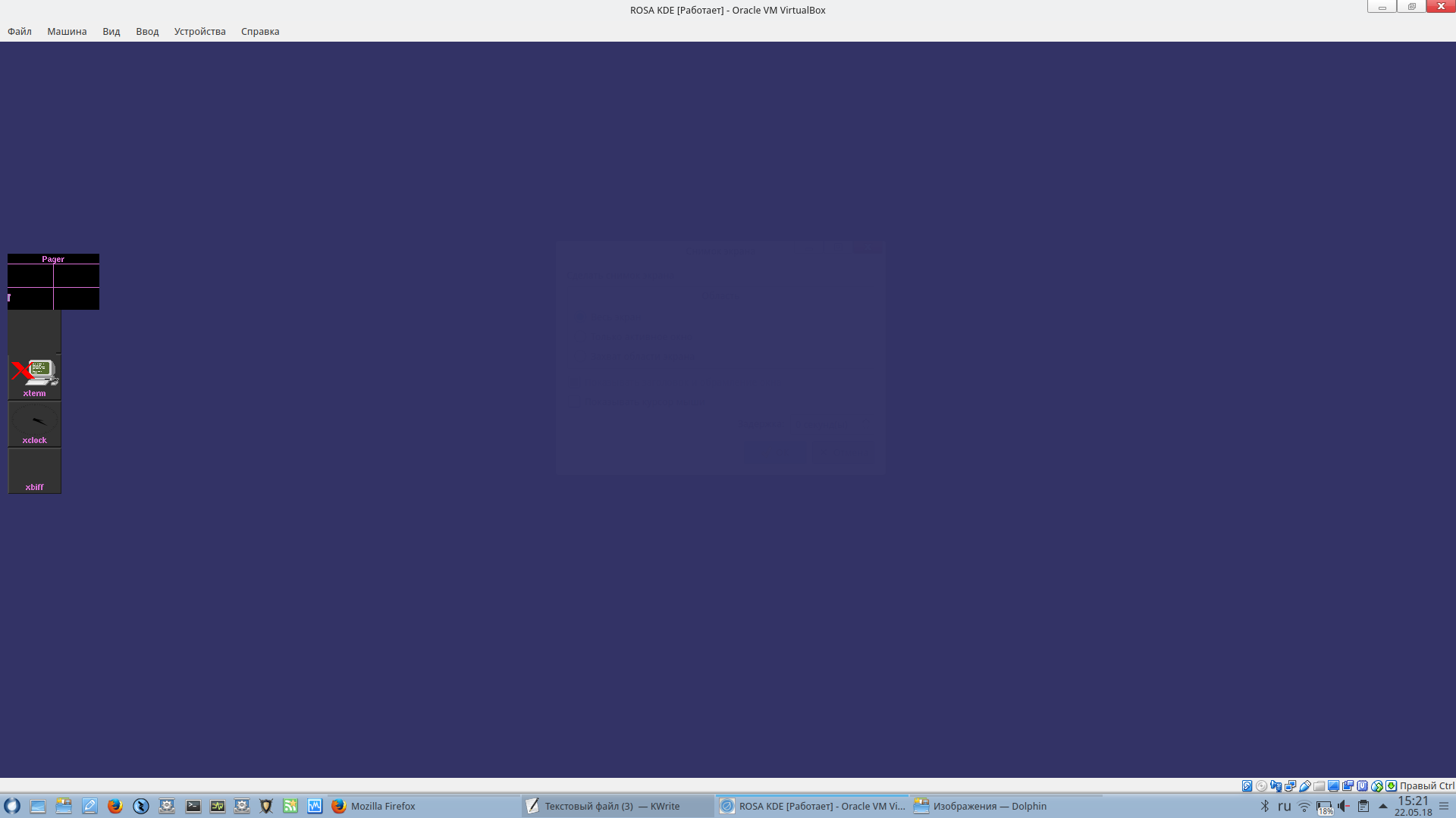

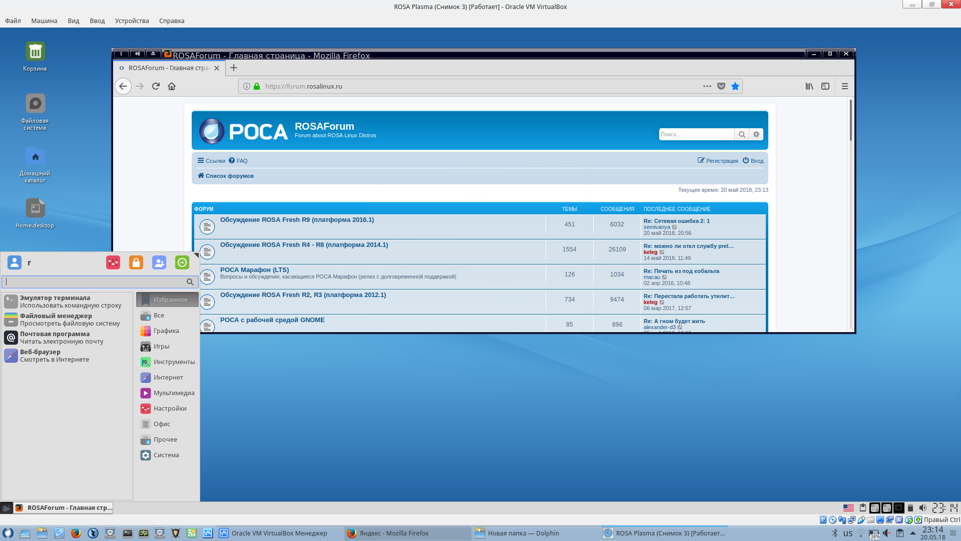

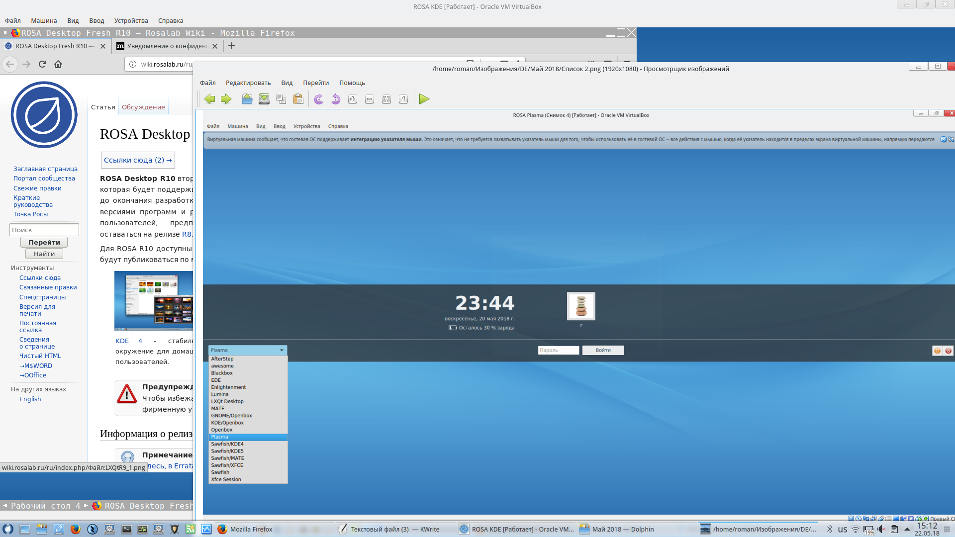

Установлена R4 KDE (не обновление) - тест: включить DE - запустить Firefox - выйти в интернет (wifi - подключен) - выйти:
EDE - тест пройден
E 17 - тест пройден
Gnome - не запускается ошибка
IceWM - тест пройден.
lxde - тест пройден
LXQT - тест пройден
MATE - тест пройден.
WindowMaker - вошел, меню в на кнопках мыши, часть программ (gimp) есть, но Firefox'а нет (как и других браузеров)
Openbox - тест пройден
Razor-QT и xfce- не устанавливал
Галахов Роман писал(а):Gnome - не запускается ошибка
Вот ведь как, официально поддерживаемая DE, а такая ситуация с ней :(
Pulfer писал(а):Вот ведь как, официально поддерживаемая DE, а такая ситуация с ней :(
http://wiki.rosalab.ru/ru/index.php/%D0 ... NOME%C2%BB
Ну нет пока Gnome в 2014.1 (R4) нет. :(

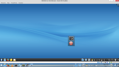

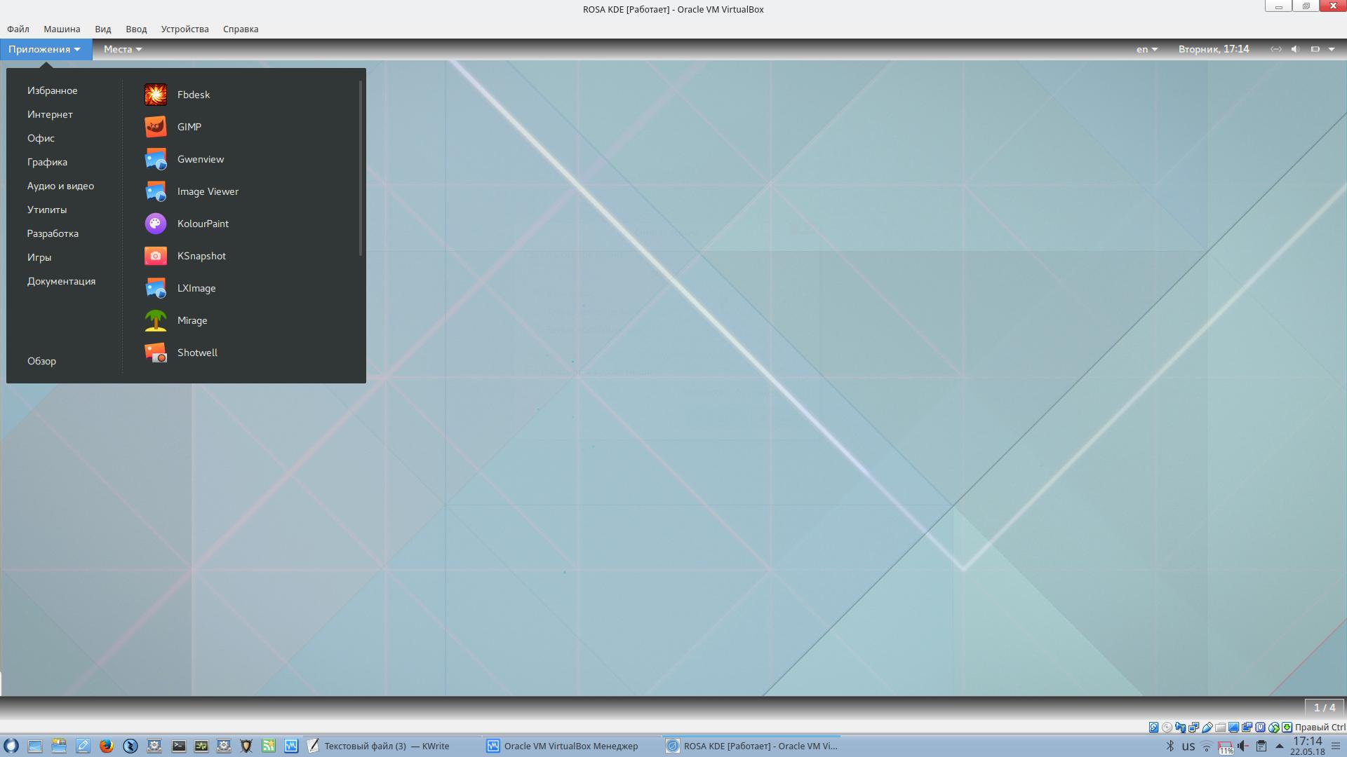

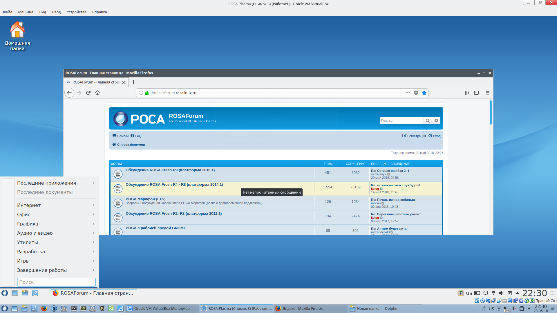

RazorQT так и не установился: выдает ошибки типа
Следующие пакеты не могут быть установлены, так как они зависят от пакетов, старее уже установленных:
- lib64qtxdg0-0.7.0-0.20140508.2
- lib64razorqt0-0.5.2-2
- lib64razorqt-devel-0.5.2-21
Скорее всего из-за LXQT - Ну ладно помер, так помер, как и SUGAR - этого даже в репозиториях теперь нет. Зато Xfce - установился, хотя и удалил 2 пакета из MATE, но MATE - все равно работает.

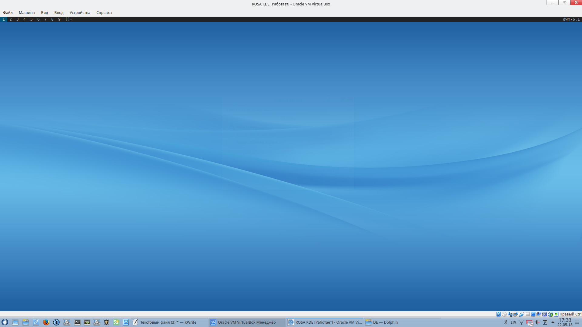

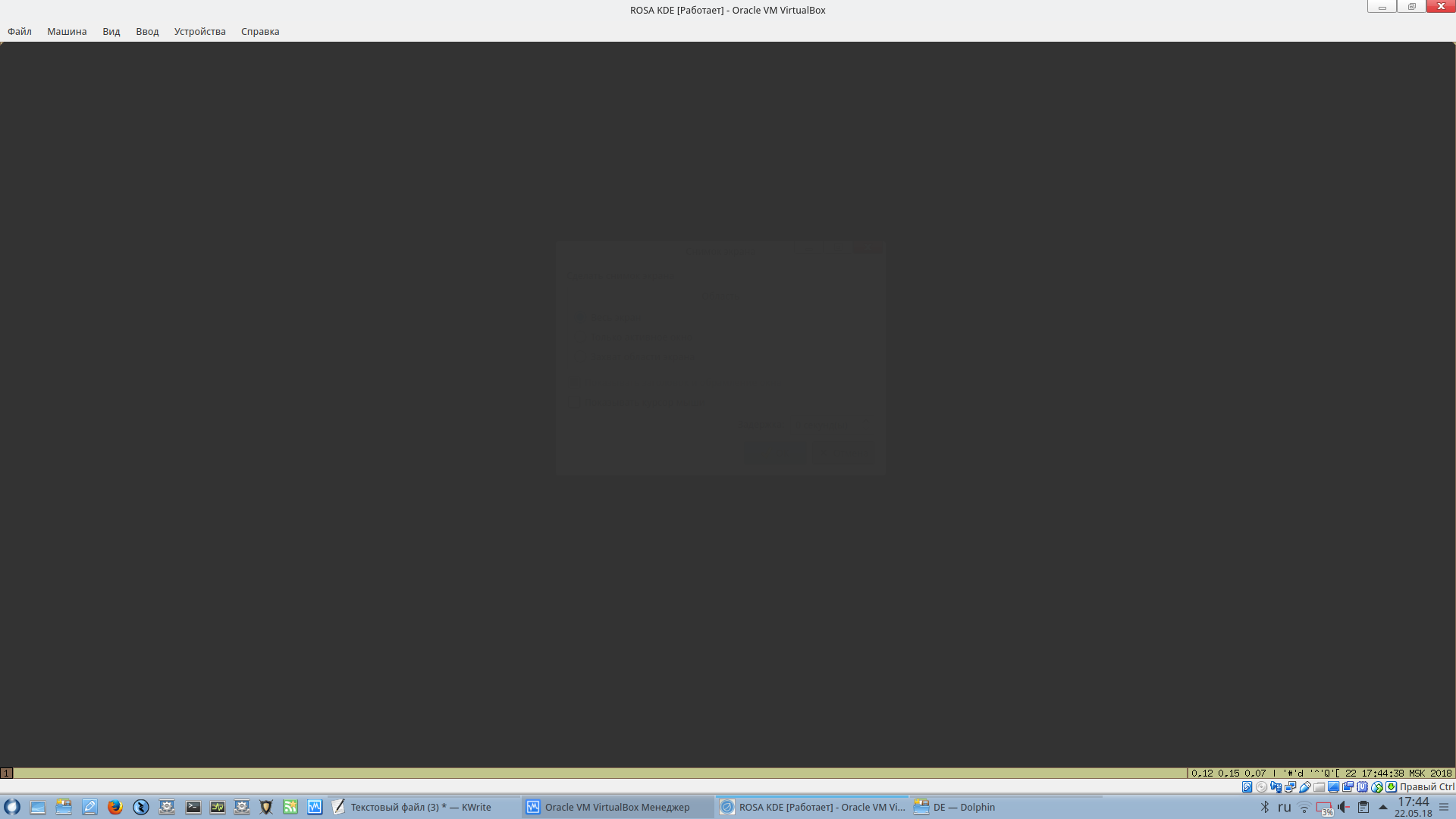

По остальным прошелся сделал скрины:
Установленные DE:
EDE
E17
Gnome
Gnome/Openbox
Просто не загружается.
Остальное следующих постах (так как лимит вложений 5 объектов)

GnomeClassic
ICEWM
KDE/Openbox
KDE4 - Рабочий стол Plasma
LXDE
Последний раз редактировалось Галахов Роман 22 ноя 2014, 16:53, всего редактировалось 1 раз.

LXQT
MATE
Openbox
SaWfish - только сейчас понял - меню на колесике мыши
WinowMaker
Последний раз редактировалось Галахов Роман 22 ноя 2014, 17:04, всего редактировалось 1 раз.

Xfce
Последний раз редактировалось Галахов Роман 22 ноя 2014, 17:06, всего редактировалось 1 раз.

Галахов Роман писал(а):RazorQT так и не установился: выдает ошибки типа
Да, RazorQt теперь замещён LXQt. Надо было до выхода 2014.1 из /release удалить пакеты, но я не подумал об этом. А после выхода платформы трогать /release не стоит кроме исключительных случаев.
Pulfer писал(а):А скриншоты DE - это хорошо :)
Качество, конечно, плохое - если будет время, может из Vbox сделаю.
Галахов Роман писал(а): Качество, конечно, плохое - если будет время, может из Vbox сделаю.
Переделал скриншоты.

Хотя R5 Gnome пока не вышел. Частично Gnome заработал:
Gnome
GnomeClassic
Gnome/Openbox пока не заработал
