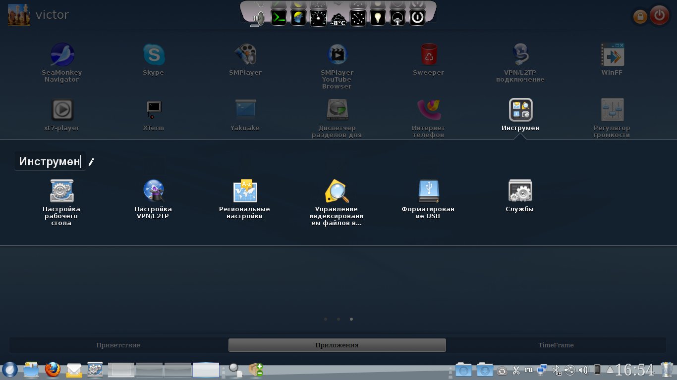

Подскажите пожалуйста, как поменять шрифт у подписей значков в меню? У меня он никак не реагирует на настройки системных шрифтов...
Сообщения: 7966
Re: Шрифт в SimpleWelcome
Zeffanyx писал(а):Подскажите пожалуйста, как поменять шрифт у подписей значков в меню? У меня он никак не реагирует на настройки системных шрифтов...
Да вроде шрифты жестко прописаны.
Можно попробовать поменять руками в файлах
/usr/share/rosa-launcher/qml/Tooltip.qml
/usr/share/rosa-launcher/qml/Cell.qml
/usr/share/rosa-launcher/qml/TopBar.qml
/usr/share/rosa-launcher/qml/GridWithGroup.qml
с "Bitstream Vera Sans" на нужный.

Спасибо!
