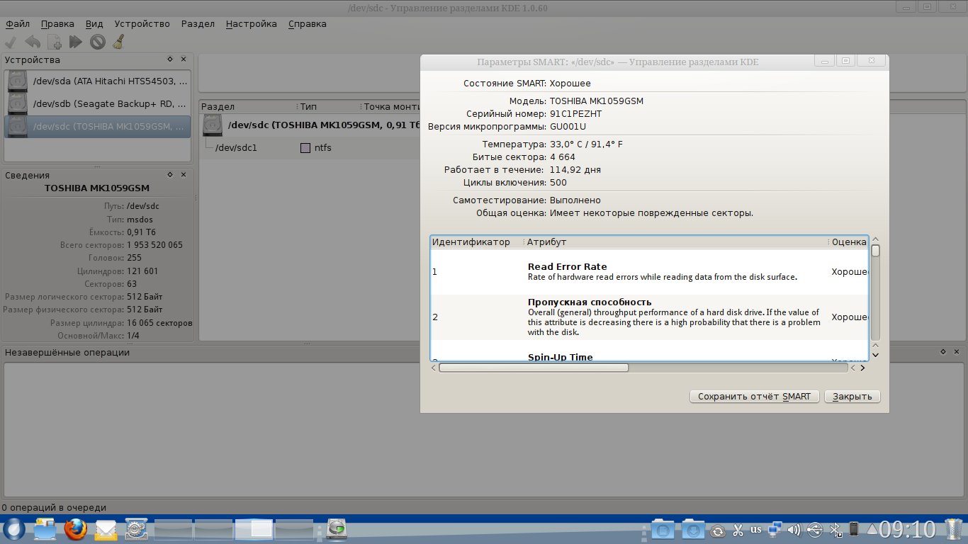

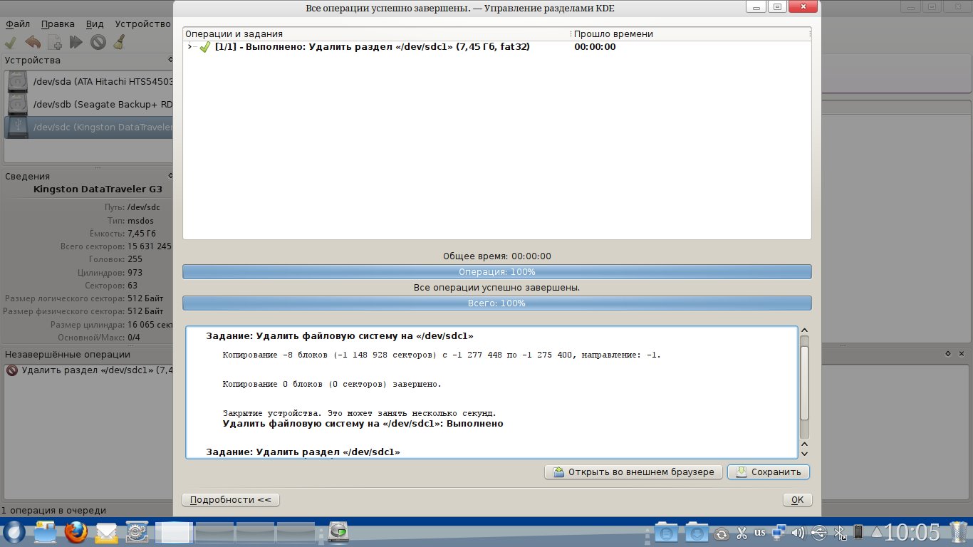

В общем с KDE Partition Manager не все однозначно. Пару дней с ним возился.
Одна из опасностей такая, ковырялся с флешкой и после удаления раздела sdb1 был показан как не размеченный.
Через некоторое время извлек флешку и подключил терабайтник с тремя разделами, где на sdb1 и sdb2 установлены Росы.
И офигел. Раздел sdb1 был не размечен. Подумал что случайно снес раздел. Нормально отображать этот раздел
программа стала только после перезагрузки.
Ну и не сохраняет логи во внешний файл. Создает пустой документ.
Ну и функция безвозвратного удаления данных не работает. Ставлю в настройках перезапись нулями,
но программа просто удаляет раздел (второй скрин). Правда пробовал на флешке.
Надеюсь на скорый выход релиза с исправлениями. Все же год прошел после выхода этой версии.
А так программа хороша. Данные о состоянии дисков показывает нормально.
