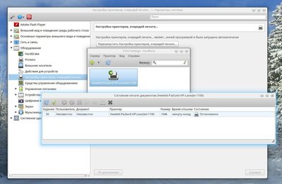

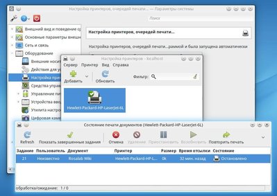

Невозможно напечатать текущую web-страницу из браузера.
Вывести на печать можно только через выбор "Печатать в файл"(pdf) с последующей распечаткой этого файла.

Всё то же Firefox, Хромиум
Принтеры HP LJ 6L, РH LJ 1100.
Результат один - уходящая на принтер Web-страница блокирует печать самой себя, при этом другие задания выполняются:

проверил новый HPLJ-P4015 по сети.
Тест печатает, документ печатает, Web-страницу - ни в какую.
