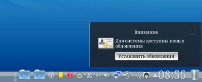

Это включает значёк с "!" на панели о наличии новых обновлений?
Сообщения: 7966
Re: rosa desktop rс
ans писал(а):Это включает значёк с "!" на панели о наличии новых обновлений?
Да. Но если среди доступных обновлений попадутся пакеты, требующие удаления каких-то конфликтующих
зависимостей, то установка обновлений через него не будет произведена.
А будет снова получено сообщение о доступности обновлений.
Но в этом случае можно запустить апплет из "Настройка рабочего стола" и подтвердив запрос на удаление
конфликтующих пакетов установить обновление.
Ну и стоит посмотреть файл /home/user/.MdkOnline/mdkonline.
Что-бы не было записи AUTOSTART=FALSE.
Вдруг вы его раньше отключили.
Сейчас пометил, как написал в совете ранее и вот результат.
