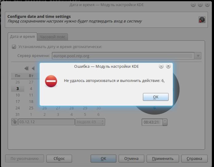

Система не правильно отображает время, прибавляя время по гринвичу.
Для Екатеринбурга, если местное время 8:00 то отображается 14:00.
Изначально в BIOS установлено местное время.
Как ни настраивай, что с подключением "Установить дату и время автоматически", что без неё.
Команда hwclock -s ничего не решает.
Проблема поднималась http://forum.rosalab.ru/viewtopic.php?f ... =300#p9742 , но решения не нашла.
Проблема замечена в последнюю неделю ноября, до этого время отображалось нормально.
Подключение "Установить дату и время автоматически" выдаёт ошибку(прокси?):

akdengi писал(а):Запустите drakclock и перенастройте.
Ничего не меняет. А разве drakclock и "Настройка даты и времени" не связаны между собой?

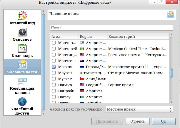

У меня по разному на компах. На ноутбуке в биос сейчас 11 часов.
В настройках времени пояс UTC 11 часов и не меняется.
Получаю ошибку, что не удалось изменить время.
Под пользователем ставлю так, как на скрине и тогда все правильно.
На домашнем же в биос 11 часов. В настройке времени стоит 11 и часовой пояс localtime /etc/.
Если ставить Москву, то время переводится на 15. Что-бы было правильно,
везде ставлю параметры под пользователем , часовой пояс "Москва" и Часовой пояс по умолчанию "Местное время".
