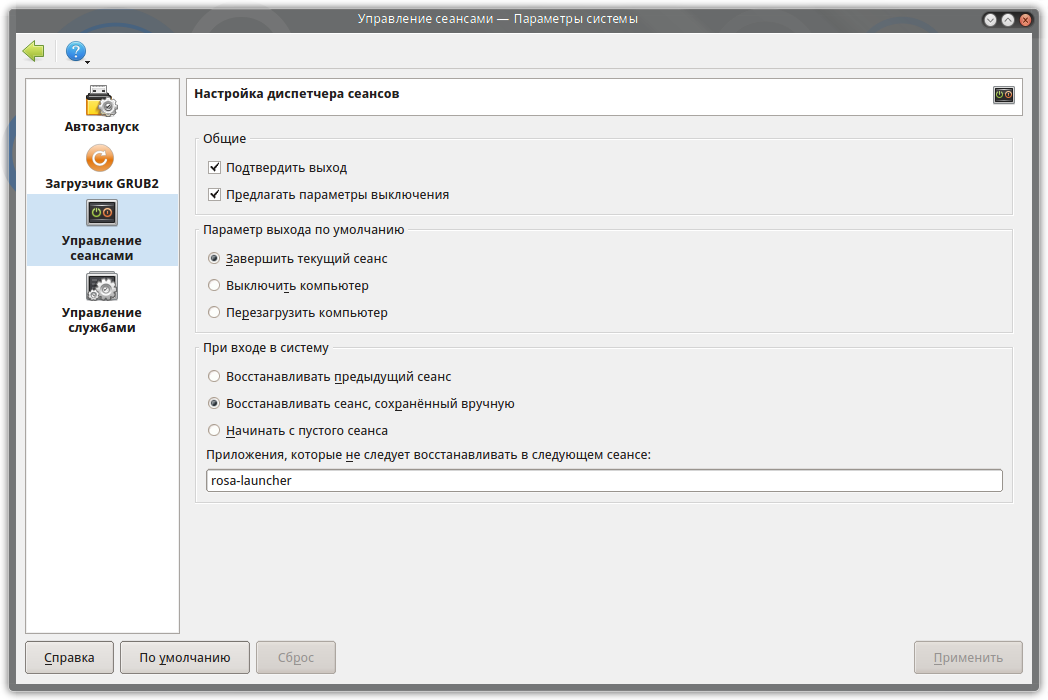

А вы не пробовали в настройках КДЕ указывать запуск сохраненного вручную сеанса и после всех нужных запусков просто сохранить сеанс?.. самый простой способ не заморачиваться с автозапуском. То есть запускаете систему, запускаете все программы, которые нужно стартовать автоматом, потом сохраняете сеанс и все. При дальнейших запусках системы все будет стартовать автоматом.

Вариант, конечно, но окно терминала останется на панели.

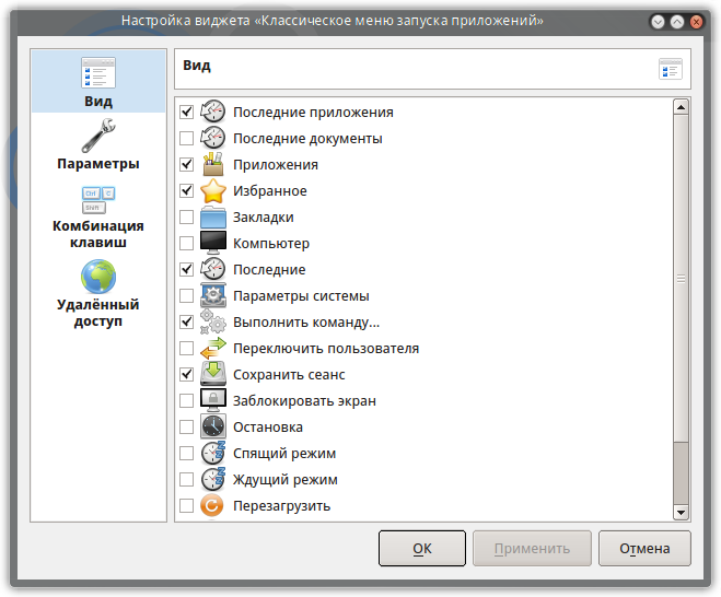

А зачем окно терминала?... поставьте виджет классического меню на рабочий стол, в его настройках отметьте, чтобы показывался пункт меню "сохранить сеанс" и когда вам это нужно просто нажимайте на кнопочку :)

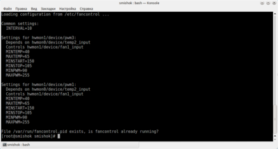

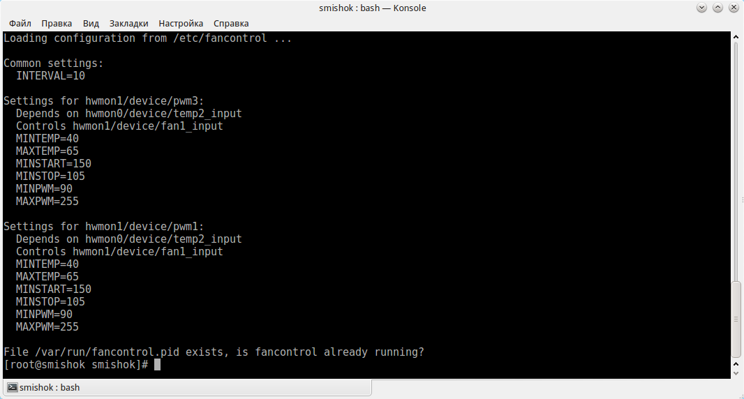

Вот, что в логах (/var/log/messages) нашёл: "File /var/run/fancontrol.pid exists, is fancontrol already running?" Если этот файл удалить, то fancontrol запускается. Но при следующей загрузке компьютера, опять появляется и fancontrol не стартует.
А так, если в ручную.
