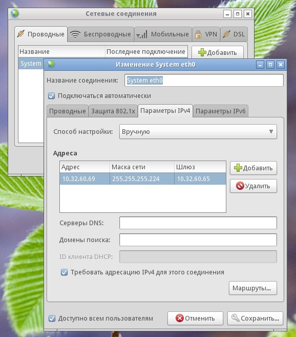

1. gksu nm-applet - появился еще один значек, там настроил сеть - после перезагрузки все сбилось.
Кстати обнаружил vpn на месте, сбился статический ip. После этого при подключении к vpn что-то стал ругаться на ключи, но все-таки запустился.
2. Настраивал так (и просто и под gksu) см. рисунок.

Re: Марафон lxde не хранит настройки сети
Обязательно ставьте галку "Доступно всем пользователям" в левом нижнем углу.
А так у вас gnome keyring не пашет.
P.S. У вас права верные на директории и все обновлено?
- asupstudent
- Сообщения: 128
- Зарегистрирован: 15 май 2012, 13:44
- Откуда: г. Кулебаки, Нижегородская область
На какие директории, систему обновил до текущего состояния.
Удалял из папки .config все, после перезагрузки файлы опять создались.
Может в каталоге etc, что то с правами не так.
Если добавить еще одно подключение, то после перезагрузки оно сохраняется (это я про сеть)
