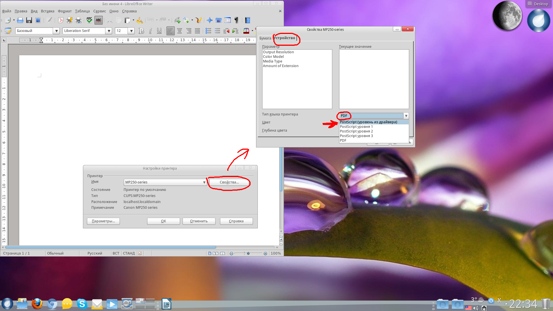

Столкнулся с такой проблемой: Нужно было отпечатать график работы в виде таблицы, чтоб располагалась она не в портретном, как по умолчанию, а в ландшафтном стиле. Как обычно сделал формат страницы, напечатал график и распечатал... печать оказалась, мягко говоря, не очень... Если быть точнее, то ландшафтный стиль страницы отпечатался на портретном, и пол страницы осталось "за кадром". Начал докапываться до истины и, как всегда бывает, "истина где-то рядом": в "настройках принтера" выбираем "свойства" а в открывшемся окне -- вкладку "устройство". Там в опции "тип языка устройства" видим параметр "PDF". Так вот, как оказалось он-то нам все и портит. Изменяем его на "PostScript (уровень из драйвера)" и вуа-ля :) Печать страницы пошла как надо.
