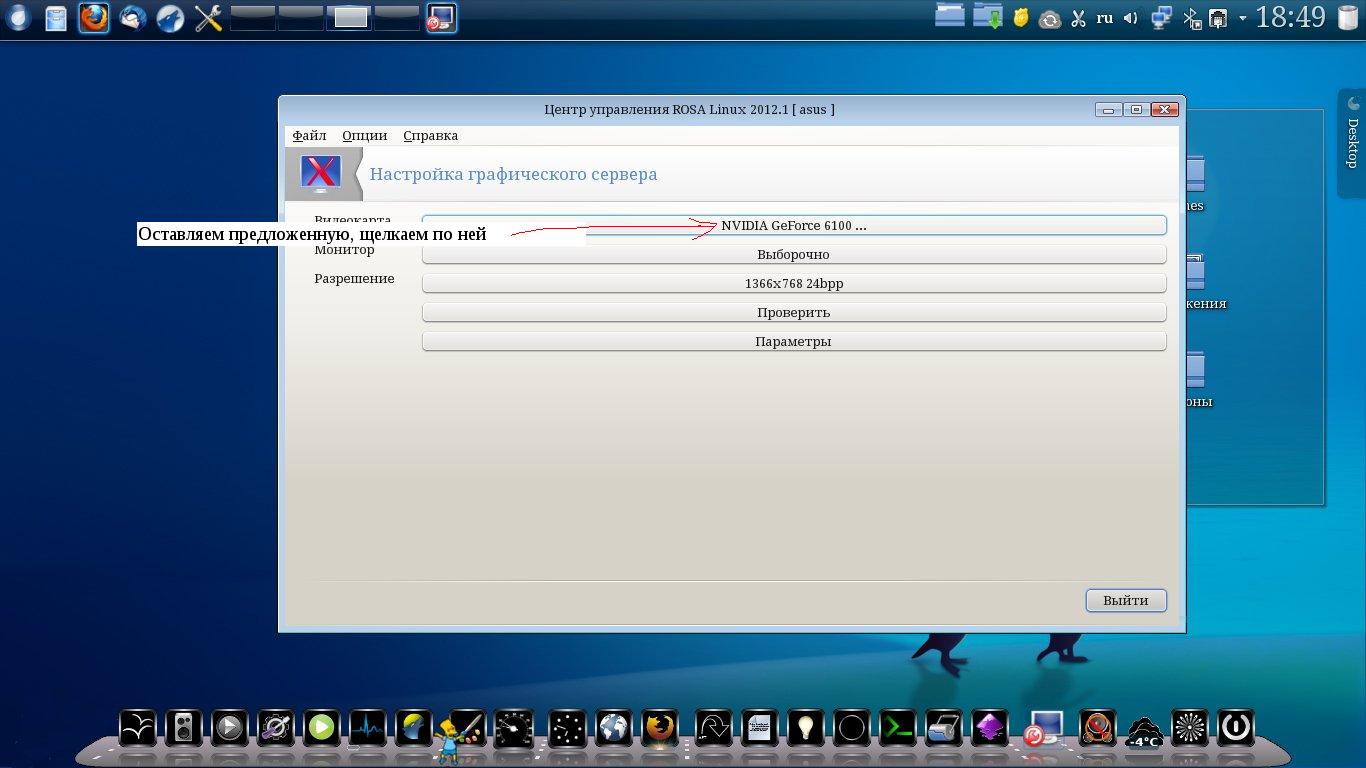

Сообщения: 8072
Re: Какое видео под РОСУ
bas писал(а):>>Проприетарный драйвер поставить и настраивать в нем
А как он называется и как его поставить?
Подключить источники и обновить. Источник non-free должен быть обязательно подключен.
Если ядро обновится, перезагрузить.

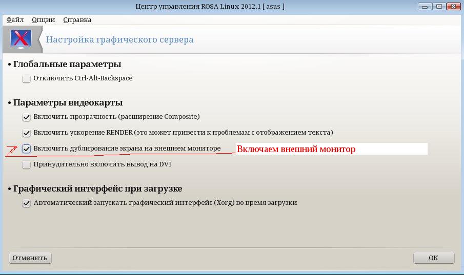

Потом , лучше через консоль запустить XFdrake, выбрать свою предложенную утилитой карту.
А потом отвечаем везде да, кроме вопроса "Хотите выполнить проверку?" или что то похожее.
Не забываем отметить чекбокс "Включить дублирование на внешнем мониторе".

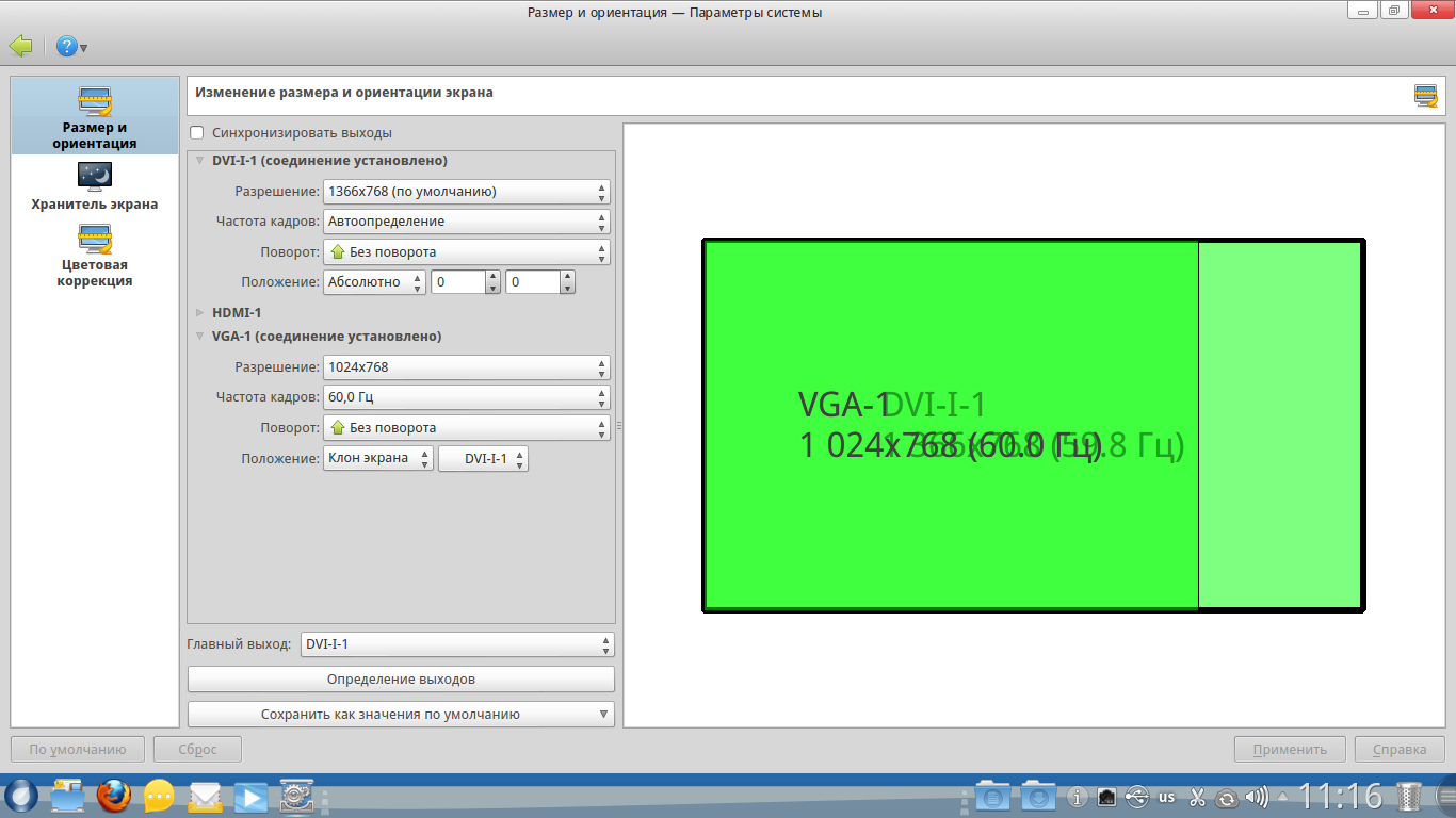

И еще - а где и как прописать чтобы (см. картинку выше) оба входа можно было задать 1366 на 768.
Долбался с подобным год назад, только когда подключение было последовательное комп-проектор-монитор и победил. Думаю тут тоже пожее надо, только точно не помню что и где правил...
Сообщения: 8072
bas писал(а):И еще - а где и как прописать чтобы (см. картинку выше) оба входа можно было задать 1366 на 768.
Если настроите дрова nvidia и в XFdrake выставите "Включить дублирование на внешнем мониторе"
то потом можно будет запустить от рута "nvidia-settings" и в нем настроить оба монитора и сохранить в xorg.conf.
Хотя возможно это можно будет сделать и настройках монитора, как на вашем скрине.

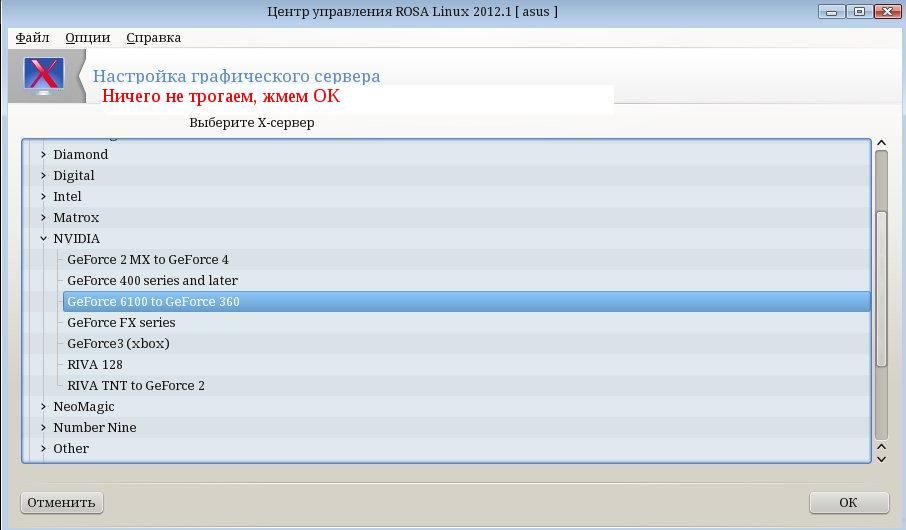

Сообщения: 8072
Хочу выбрать карту, а там только (см рис). Выбрал наугад какие-то дрова стали.
Да там не нужно ничего выбирать. Нужно оставлять то, что предлагает система.
Если не знаете что вам нужно. Но не наугад.
Вы тоже даете, выбрали на угад и вам в ответ работа наугад.
Уже написал выше.Выбрать предложенную карту ничего не меняя.

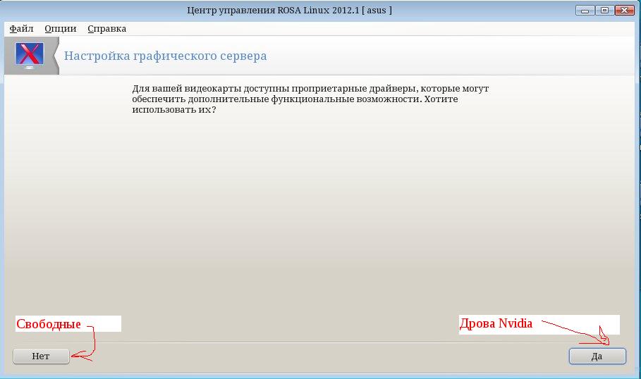

Если нужны проприетарные дрова, жмем везде "Да",
кроме "Хотите выполнить проверку".
Если хотим свободные дрова, то на вопрос "Для вашей видео карты доступны и т.д. Хотите их установить?"
отвечаем "Нет" а потом везде "Да"
