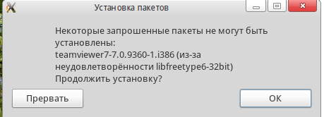

Как установить teamviewer? если это возможно конечно. на оф сайте есть пакет rpm но тока для opensuse http://www.teamviewer.com/ru/download/linux.aspx
Сообщения: 2631
Re: teamviewer
Ну в репах его вроде как нет, так что можно попробовать из сторонней рпмки.
alexxcompany
Сообщения: 157
Откуда: Сухой Лог
Re: teamviewer
Сообщение alexxcompany »
Пробовал, но он ругается

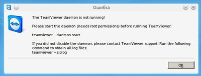

Teamviewer 8 - установка
Вышел Teamviewer 8.
Устанавливается и работает, но после перезагрузки Росы выдаёт сообщение: (см.скриншот).
После запуска teamviewer --daemon start работает, но до перезагрузки.
Совет с ссайта Teamviewer:
On Mandriva/Mageia TeamViewer can be installed using the following command:
urpmi --force --allow-nodeps teamviewer_linux.rpm
не помогает.
Legun
Сообщения: 281
Re: Teamviewer 8 - установка
Сообщение Legun »
создай скрипт
#!/bin/bash
и помести в автозагрузку
Legun писал(а):создай скрипт
#!/bin/bash
тоже думал об этом, но мне кажется - это не совсем правильно...
Legun
Сообщения: 281
Сообщение Legun »
да, правильно будет добавить в /etc/rc.local
Ещё видимо, можно сделать через "Настройка рабочего стола" -> "Автозапуск"
Справка там от 2008 г. для мандривы. Интересно, изменения были с того времени?
Sanos
Сообщения: 90
Зарегистрирован: 30 мар 2012, 06:41
Сообщение Sanos »
ans писал(а):Ещё видимо, можно сделать через "Настройка рабочего стола" -> "Автозапуск"
НЕТ! Не можно!
Там явно упоминается полномочия Рут. И ком строка просто не выполняется, а скрипт:
#!/bin/bash
- Наглухо вешает Дельфина!
