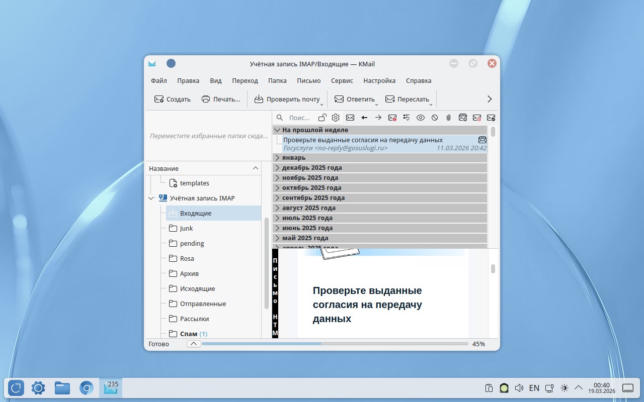

Добрый день!
В KMail не отображается ни заголовок, ни тело письма. Письмо есть, а текста нет. При ответе на письмо текст входящего письма, в качестве цитаты присутствует.

У меня всё отображает.

У меня не отображает, и на ноутбуке, и на десктопе. Версия KMail 6.6.2 (25.12.2)

strider писал(а): 18 мар 2026, 08:20 У меня не отображает, и на ноутбуке, и на десктопе. Версия KMail 6.6.2 (25.12.2)
Вроде просто не открыты сообщения.
Просто щёлкнули по самому письму, но оно не открыто.
Может нужно настроить просмотр?
Я меня на картинке сеанс wayland.

При клике на письме оно должно отображаться. При двойном клике - открываться в новом окне. В обоих случаях вместо текста письма белое поле.
Я думаю это программная ошибка, уже была похожая

У вас все письма не открываются, или только выделенное
на картинке сообщение с вложением?
Например, письма от Яндекс 360. Видны с синим текстом «5 ГБ - Это много или мало»?
Не пробовали на новом пользователе войти в учетку kmail, и проверить там, будет ли сохранятся такое поведение?

Проверил на новой установке.
Скачал свежий образ
https://abf.io/platforms/rosa13/product ... ists/58525
Установил образ в виртуалку.
Потом установил пакет plasma6-kmail.
Подключил аккаунт.
Все письма открываются, включая письма с вложениями.
