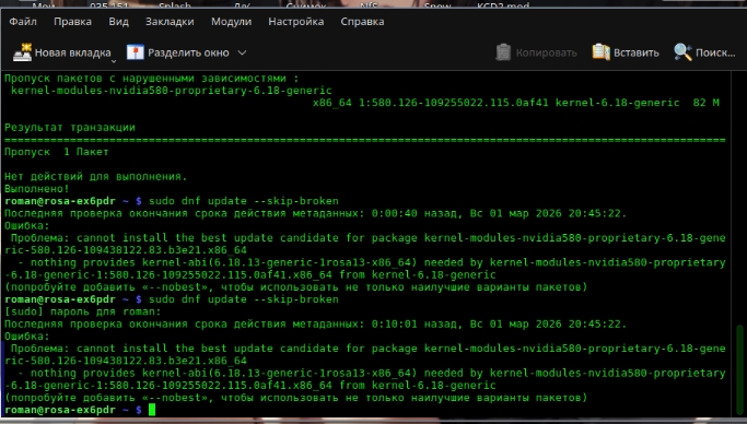

Всем доброго, после очередного обновления не инициализируется видяха, пишет ошибку обновления, На скрине качество плохое,но разобрать можно, видеокарта 1070 ti ,того модуля в помине не было и установить его невозможно, нет в репах

У вас на скрине не ничего про инициализацию видюхи, только про обновление.
У вас сторонний источник.
Этот
https://abf-downloads.rosa.ru/victorr20 ... n/release/
Этого ядра там нет, поэтому и установить модули не сможете.
У вас ядро 6.18.13, а в этих репах уже версия 6.18.15.
Если обновление с помощью команды
dnf dsync --refresh --allowerasin
не даёт установить новое ядро, то нужно попробовать установить ядро по новее.
dnf in kernel-6.18-generic

доброго всем, в том то и дело,что 6.18.13 у меня нет и не стояло, щас стоит 6.18.15, а в обнове требует как раз 6.18.13

Нужно пакет nvidia580 пересобрать.
Сейчас пересоберу.
При таком варианте сборки ядра и nvidia, нужно не забывать пересобирать
пакеты по очереди.
После сборки nvidia580, я уже второй раз обновил ядро.
Нужно было перед вторым обновление пересобрать nvidia580, или сразу после второго обновления ядра его пересобрать.
Я обычно у себя проверяю обновление на такую ошибку,
сразу после обновления ядра, и если выдаёт ошибку как у вас, делаю пересборку.
Но вот сейчас у меня не выдаёт такую ошибку.
Ну да ладно, пересоберу и проверите обновление.

bestcat75 писал(а): 02 мар 2026, 17:32 доброго всем, в том то и дело,что 6.18.13 у меня нет и не стояло, щас стоит 6.18.15, а в обнове требует как раз 6.18.13
Пакет nvidia580 собирался с ядром 6.18.13.
Вот и ругается, что его нет.

bestcat75 писал(а): 01 мар 2026, 21:05 пишет ошибку обновления
Попробуйте, получится ли обновиться.
