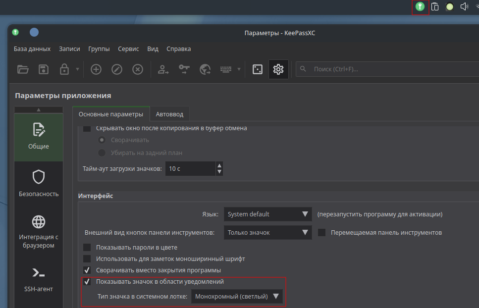

Всем здравствуйте!
Заметил, что в Роса Фреш 13.1 в KDE в наборах значков "Роса" и "Роса, темный вариант" отсутствуют монохромные значки для keepassxc. Из-за этого не работает настройка приложения "тип значка в системном лотке". При выборе любого варианта отображается цветной значок.
Посмотрел как устроены другие наборы, для себя пока добавил взятые из другой темы в каталоги:
//usr/share/icons/rosa-fluent-dark/16/panel
//usr/share/icons/rosa-fluent-dark/12/panel
//usr/share/icons/rosa-fluent-dark/24/panel
Файлов там довольно много: монохромный темный, монохромный светлый и цветной с вариантами для заблокированной и разблокированной базы.
Добавьте, пожалуйста, недостающие значки в наборы Росы.

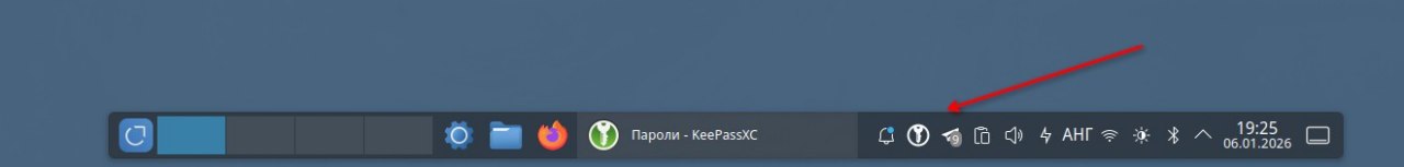

Александр Мытарев писал(а): 06 янв 2026, 23:38 Заметил, что в Роса Фреш 13.1 в KDE в наборах значков "Роса" и "Роса, темный вариант" отсутствуют монохромные значки для keepassxc. Из-за этого не работает настройка приложения "тип значка в системном лотке". При выборе любого варианта отображается цветной значок.
Нужно удалить значки keepassxc из папок
/usr/share/icons/rosa-fluent/
и
У приложения keepassxc есть свои значки, и должны именно они отображаться,
когда настраиваешь keepassxc.
Но в теме Росы тоже есть значки keepassxc, и у них выше приоритет,
и поэтому отображаются эти зелёные значки.
Если переключиться на тему значков breeze, то в этой теме значков, нет значков
для keepassxc, и там значки отображаются корректно.
Так что нужно и в значках для Росы тоже убрать значки keepassxc.
Вот на картинке я удалил значки из указанных выше каталогов,
и значок на панели стал правильно отображаться,
соответственно настройкам в приложении keepassxc.
