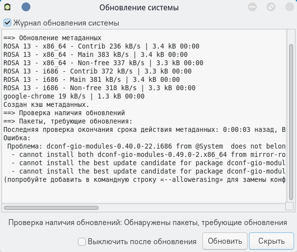

Всех форумчан с Новым Годом!
Последняя проверка окончания срока действия метаданных: 0:00:03 назад, Вс 04 янв 2026 16:39:31.
Ошибка:
 Проблема: dconf-gio-modules-0.40.0-22.i686 from @System  does not belong to a distupgrade repository
  - cannot install both dconf-gio-modules-0.49.0-2.x86_64 from mirror-rosa-x86_64-main and dconf-gio-modules-0.40.0-22.x86_64 from @System
  - cannot install the best update candidate for package dconf-gio-modules-0.40.0-22.i686
  - cannot install the best update candidate for package dconf-gio-modules-0.40.0-22.x86_64
Не первый раз уже такое, может юнит-тест поставить на предмет "belong to a distupgrade repository"?

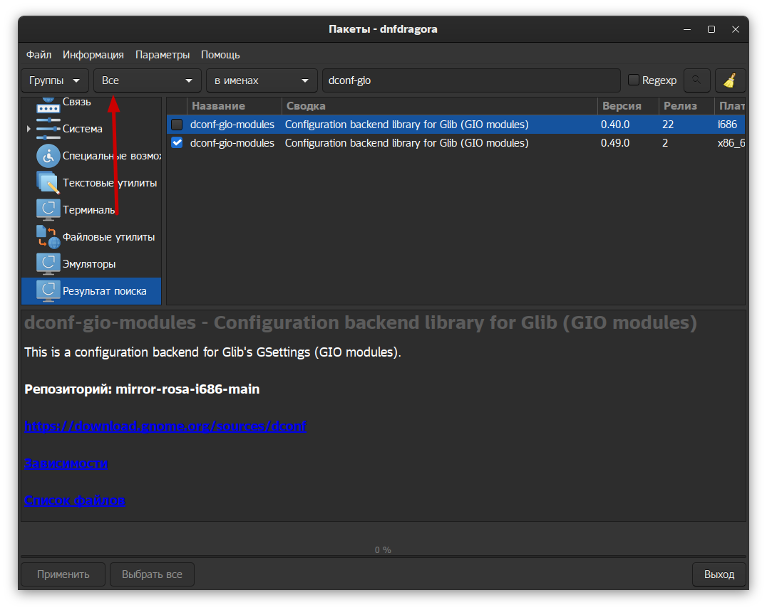

kartavenko писал(а): 06 янв 2026, 13:27 Через приложение пакеты. В поиске находите по названию пакета, смотрите на его архитектуру, там где написано i686 и удаляете.
Либо через терминал
sudo dnf remove dconf-gio-modules-0.40.0-22.i686
После этого обновляетесь.
Пакеты - dnfdragora, поиск по dconf, выдаёт только x86_64, нет пакетов i686....

Выставьте группу установленные. и писать нужно только название без версии и архитектуры
Сообщения: 752
Re: Ошибка обновления
Рейка писал(а): 06 янв 2026, 14:56
Либо через терминал
kartavenko
Сообщения: 587
Сообщение kartavenko »
Верно, галку сняли, применить и ок

turik02, спасибо за скриншот!
Ага, появилось. "dnf list installed | grep dconf" - спасиб Яндексу тоже показывает, что есть.
Значит, удалить этот пакет? Это безопасно? Ничего не слетит?

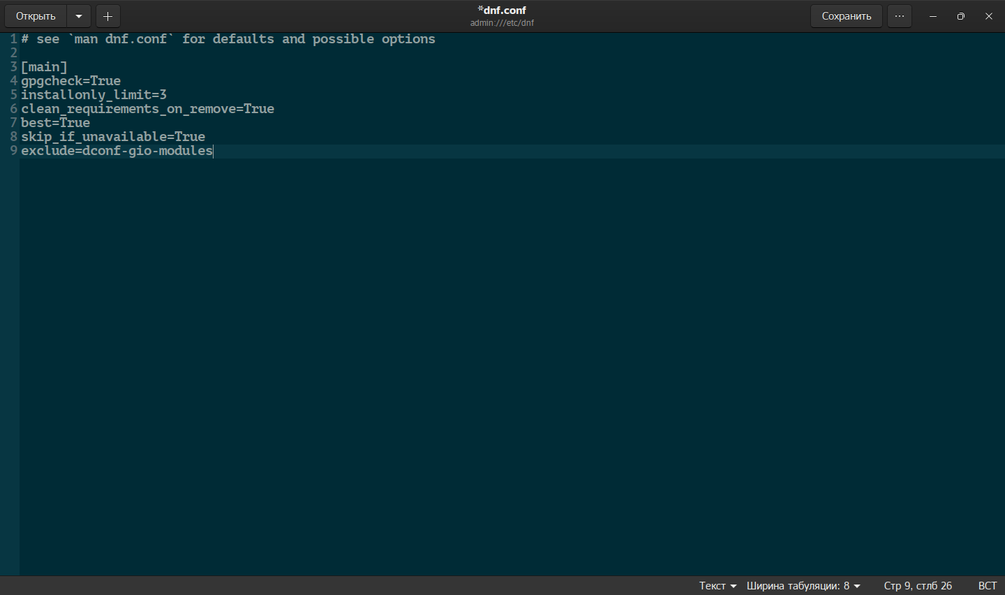

Сообщения: 752
Рейка писал(а): 06 янв 2026, 15:13 Значит, удалить этот пакет? Это безопасно? Ничего не слетит?
Если он нужен для чего-то (например для игр), то можно запретить обновление
Откроем файл /etc/dnf/dnf.conf в текстовом редакторе:
Изменим значение переменной exclude (при отсутствии добавим):
exclude=dconf-gio-modules
