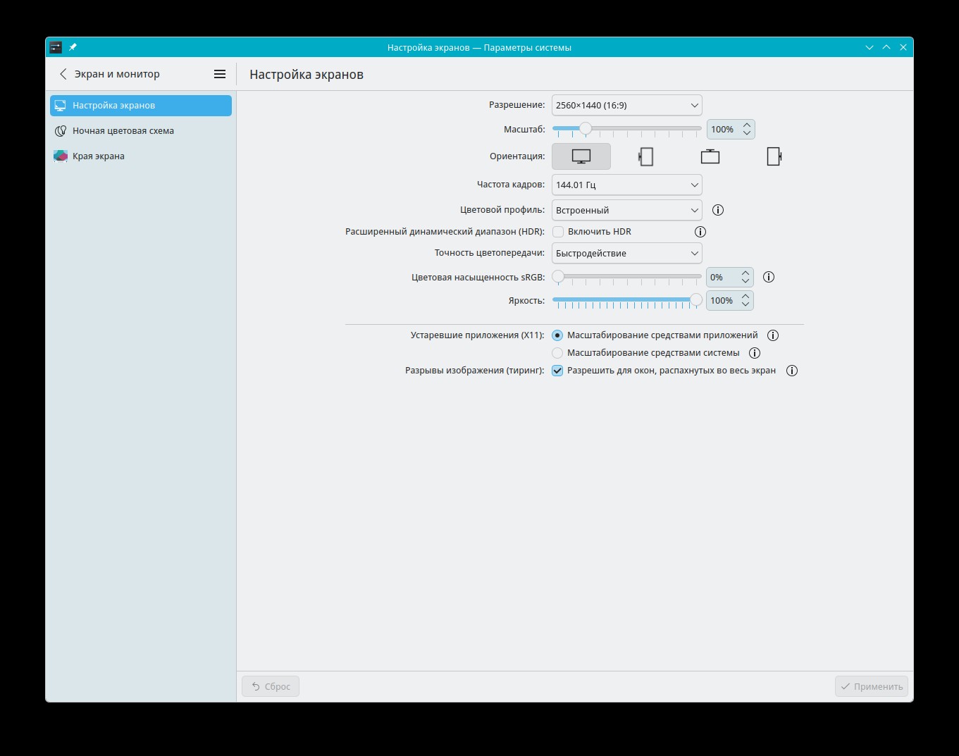

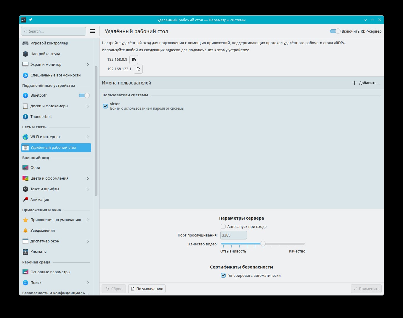

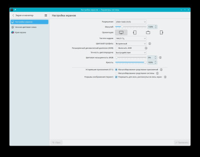

MOT писал(а): 17 дек 2025, 20:46 Проверил, под Wayland всё работает!
Сейчас многое развивается только на wayland.
Удалённый рабочий стол, пакет plasma6-krdp.
Настройки мониторов более функциональные.

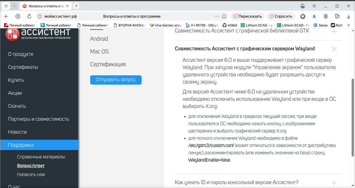

Да, но проблема в том, что есть софт, который по прежнему нормально работает только на x11, например anydesk или софиб ассистент. https://мойассистент.рф/скачать

kartavenko писал(а): 18 дек 2025, 08:20 Да, но проблема в том, что есть софт, который по прежнему нормально работает только на x11, например anydesk или софиб ассистент. https://мойассистент.рф/скачать
"Мой ассистент" должен работать под Wayland нормально.

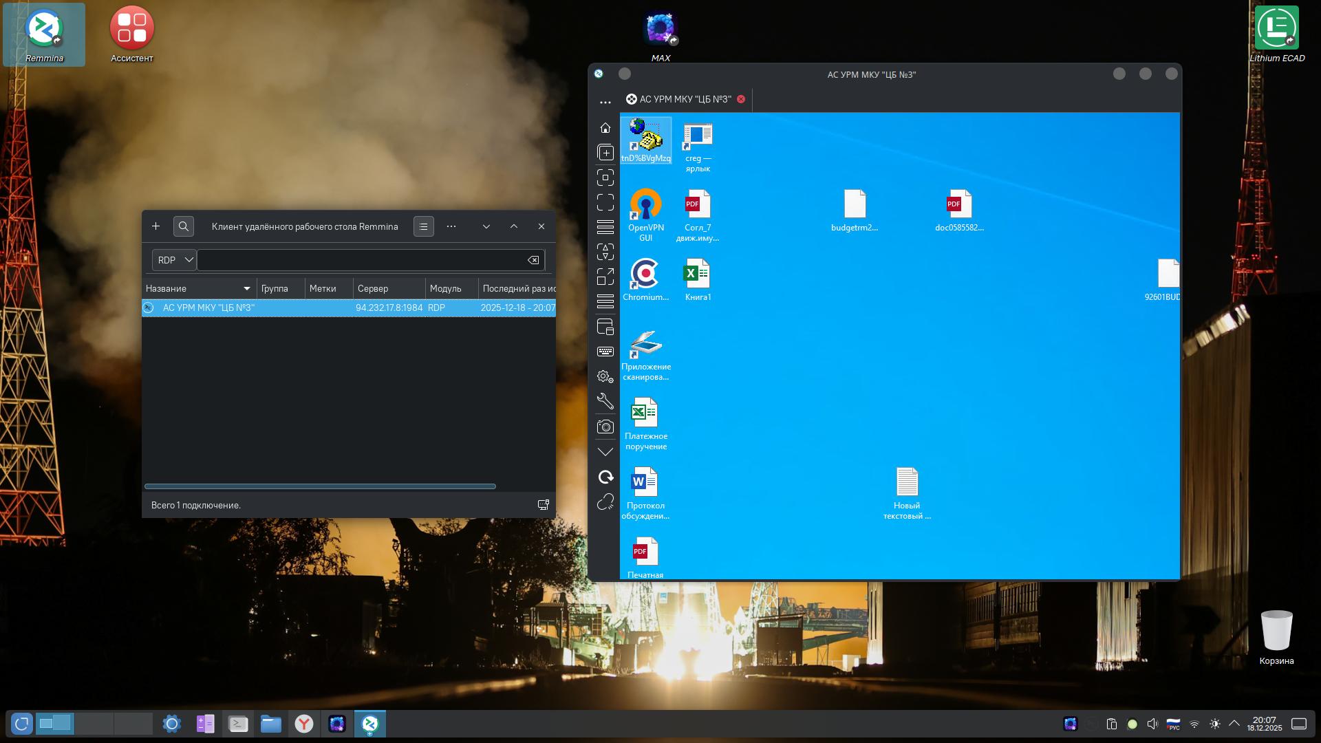

VictorR2007 писал(а): 18 дек 2025, 19:01
MOT писал(а): 18 дек 2025, 17:14 В Хсах пользую Remminу, но честно, не проверял, на Wayland её.
Я проверял. Когда заводил в репы пакет plasma6-krdp, то переводил его на использование freerdp3.
И Remminу, и plasma6-krdc.
И проверял подключение между своим стационаром и ноутбуком.
У меня plasma6-krdc не хотел подключаться, тогда настроил Remminу, и она смогла подключиться.
После этого и plasma6-krdc стал подключаться с полпинка.
Через несколько месяцев повторно проверял подключение, и опять в таком порядке получилось их подключить.
Но я имел возможность подключить устройства только из одной подсети, стоящие рядом.
Нет возможности проверять более удаленные соединения.

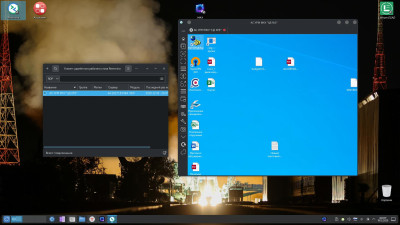

Проверил. Из-под Wayland, Remmina нормально стучится до удалёнки на Win-сервере через Интернет. К РЕД ОСу на Хсах, цепляюсь через "Мой Ассистент". Но можно и проверить, подыму только xrdp. Как раз и проверю plasma6-krdc, как альтернативу Remminе.
