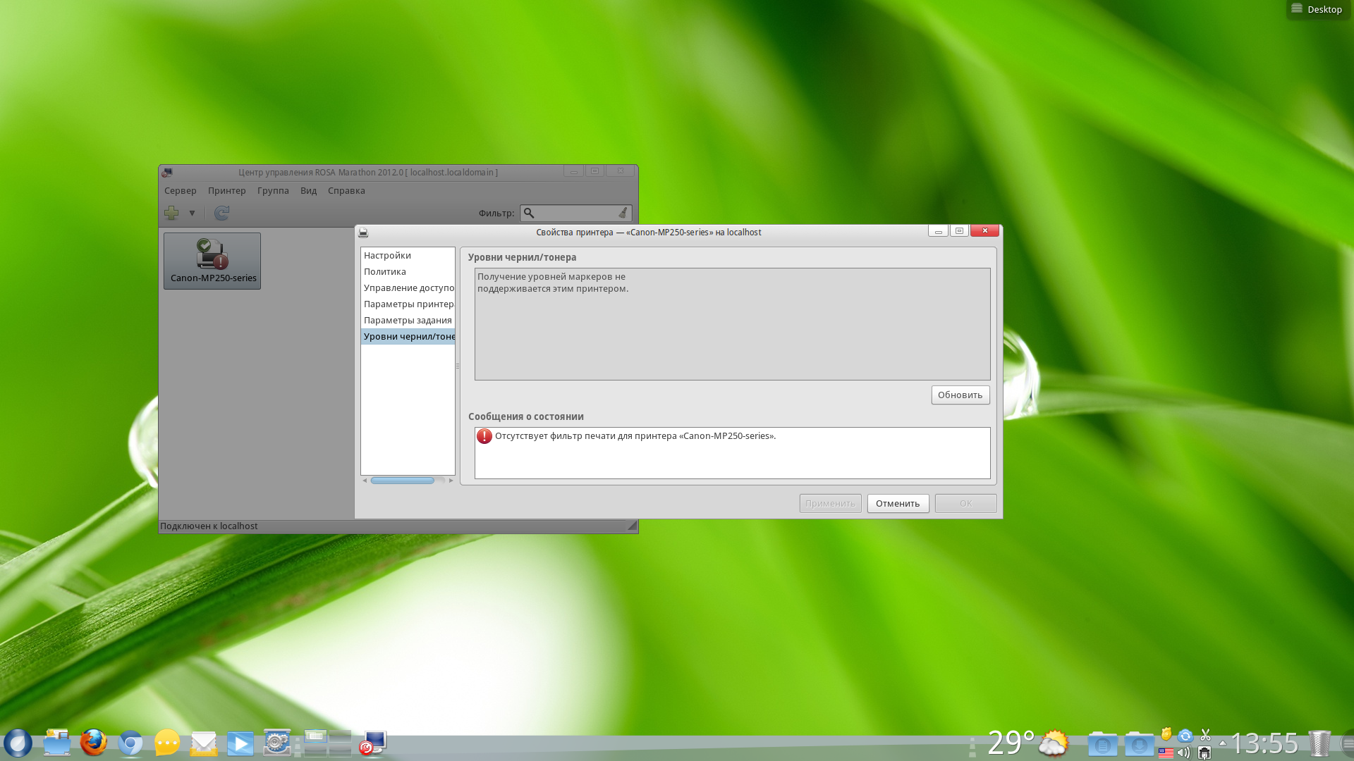

Сейчас немного другие названия папок, но всё так и есть, Принтер он обнаруживает, но на иконке стоит красный восклицательный знак. Любая попытка печати -- ставит в очередь. Вызываю настройки принтера выдает сообщение об отсутствии фильтра принтера.
Re: Установка МФУ CANON PIXMA MP-250 на x64
прилагаю скриншот...

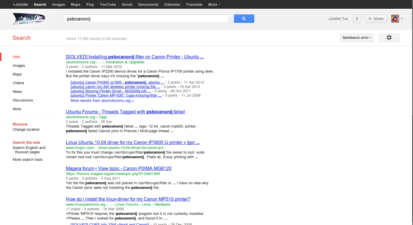

У меня нагуглилось:
https://www.google.ru/search?aq=f&sourc ... stocanonij
Скрин если чо:
тут и у меня нагуглилось, но я надейлся на русские описания и что нибудь типа pstocanonij.rpm
