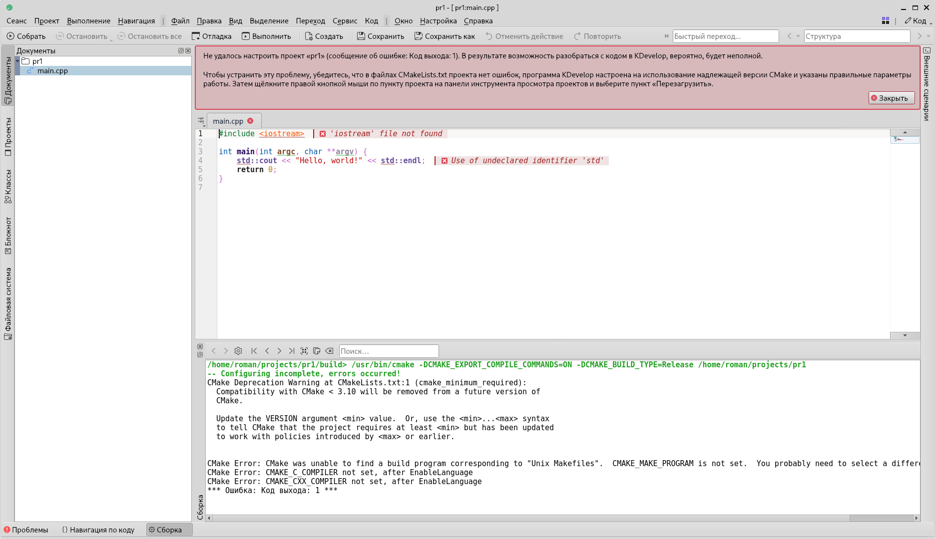

Добрый день! В учебных целях потребовался IDE для С++. В пакетах был найден из доступных только Kdevelop. При его установки и создании проекта на с++ Standart->terminal->Cmake возникает ошибка. Кто-то может подсказать, куда копать? Были попытки ещё доставить всякие пакеты, но успехом не увенчалось.
Спасибо!

zeroro1 писал(а): 14 окт 2025, 10:43 Кто-то может подсказать, куда копать?
В сторону создания CMakeLists.txt или Makefile.

Сами файлы существуют. Вот насколько правильно они настроены - загадка для меня. Компиляторами для с++ не пользовался, и как оно ваще работает представляю слабо.

установите make, gcc, cmake (или проверьте что они установлены)

И ещё имейте ввиду, что в R13 два пакета Kdevelop.
Для kde5 пакет kdevelop, а для kde6 пакет plasma6-kdevelop.

Всем откликнувшимся спасибо! Проблема, как и решение оказались банальными. Отсутствовал пакет g++. Установка пакета gcc-c++ проблему решила. Так и не понял, как запустить терминал в kdevelop :lol: , но в Geany всё заработало.
