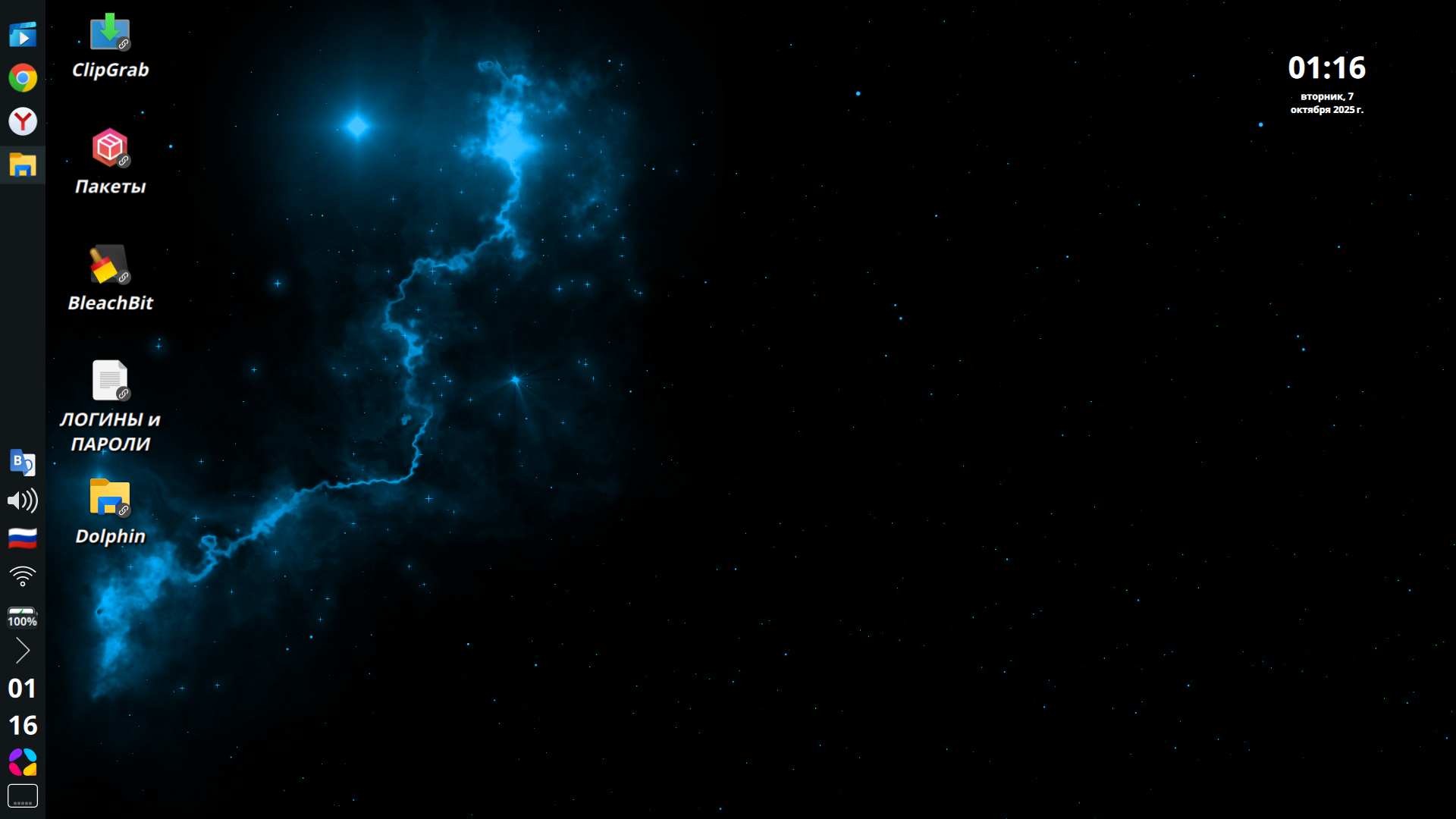

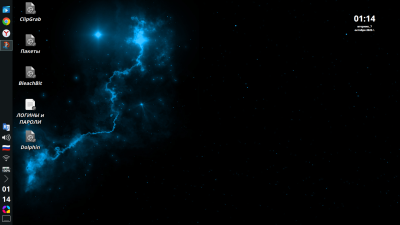

С недавних пор, после загрузки ИМЕННО РОСА 13, значки "пустые".
До момента клика по значку.
Даю скрины ДО и ПОСЛЕ клика
зы. на двух других "машинах" (с плазма5 и Openbox) такого не наблюдал НИКОГДА!

Оч.умелыми ручками в настройках значков было отключено "показывать миниатюры", вот и были значки пустые.
Всё в порядке теперь!

Посмотрел 2 другие ОСи на плазма5 (РОСА 12 в т.ч.) - так там и не стоит "показывать миниатюры", а проблемы с отображением значков нет.
Опять плазма6 чудит?
А я чуть р13 уж было не снёс из-за них...
