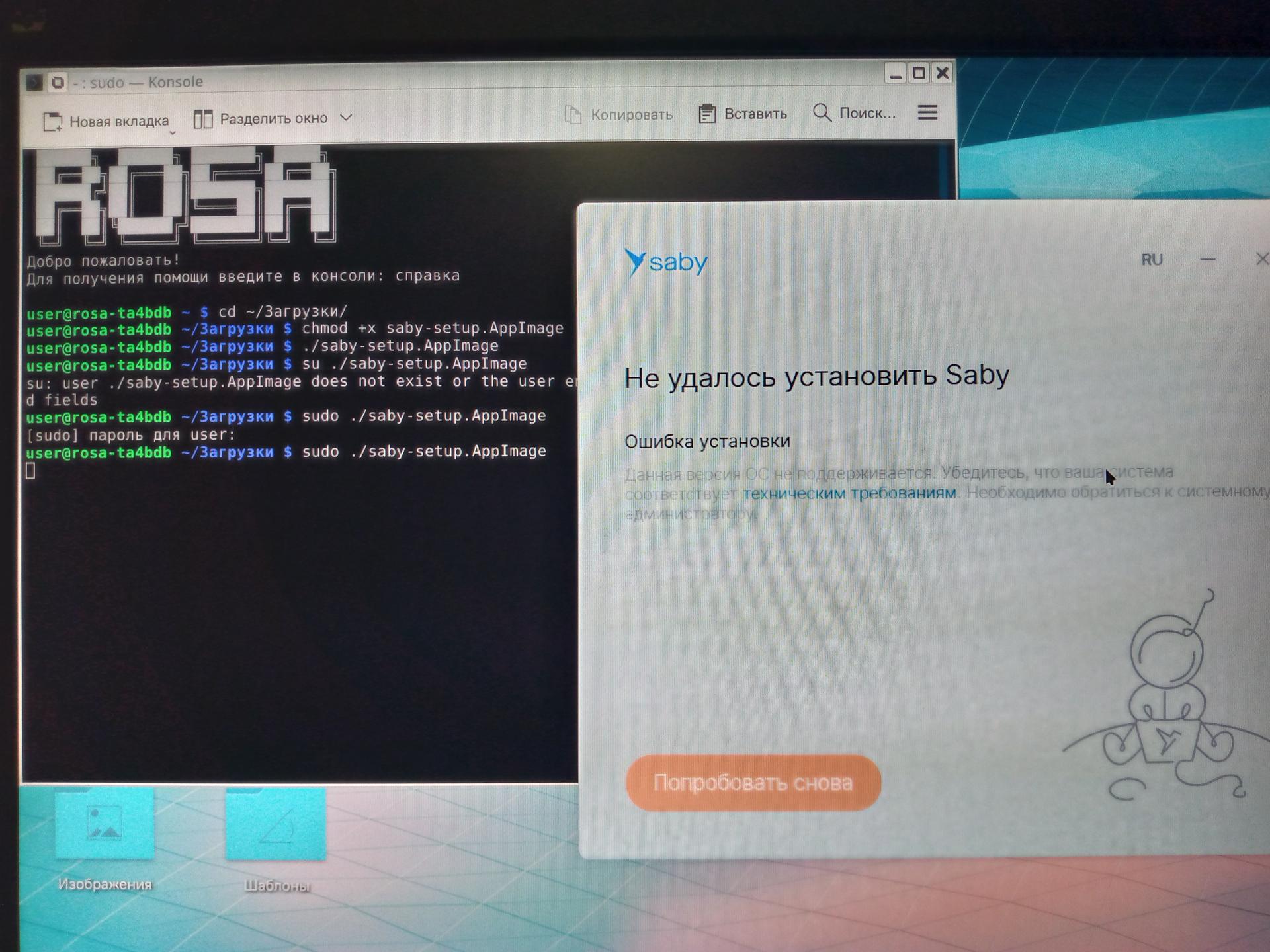

Успешно установил КриптоПро и УКЭП, проверил подпись работает без ошибок. Начал установку СБИС по инструкции. Ошибка на скриншоте "Данная версия ОС не поддерживается". Это учреждение, СБИС надо обязательно. Прошу помочь, может нужны какие-то особые подготовительные настройки? Спасибо.

Спасибо. Да, именно так и запускал, как в Windows (на фото показан уже второй вариант из терминала - результат тот же самый).
При обеих вариантах графическое окно установщика появляется, как указано на фото.
Ошибка: не поддерживается версия ОС. Каким образом тогда у других работает. Нужна правильная инструкция.

VictorR2007 писал(а): 01 окт 2025, 23:17 Не совсем понятно.
Разве «приложение.AppImage» бывает установщиком?
Да, "Тензор" недавно его таким и реализовали;
Надо будет глянуть (чуть позже, в версии 25.5200 после 11.10.2025.), как поведёт себя плагин в Linux-based-операционных системах. В Saby-плагине большое количество багов, уже устал "ругаться" с тех.поддержкой;
Vit писал(а): 01 окт 2025, 23:35 Ошибка: не поддерживается версия ОС.
Технические требования для десктопного приложения Saby
Дистрибутивы Linux, на которых проверена работа десктопного приложения Saby
Rosa Chrome Desktop 2021.1
ROSA Fresh 12, «ХРОМ»
Vit писал(а): 01 окт 2025, 23:35Каким образом тогда у других работает. Нужна правильная инструкция.
Попробуйте установить из *.rpm-пакетов, выберите необходимую конфигурацию и устанавливайте.

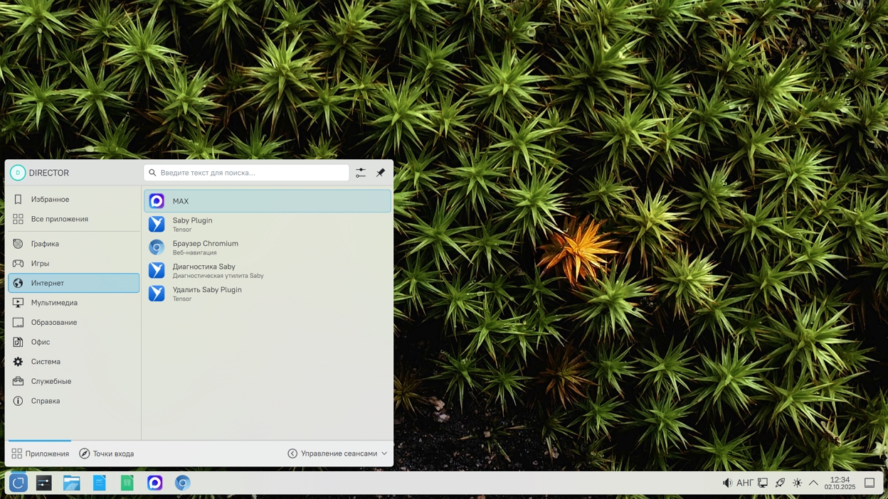

nickm писал(а): 02 окт 2025, 08:19 Попробуйте установить из *.rpm-пакетов, выберите необходимую конфигурацию и устанавливайте.
Что-то типа такого:
$ dnf list installed | grep -iE 'saby|sbis'
saby-minimal-core.x86_64                                   25.4127-8                  @@commandline
sbis3plugin.x86_64                                         25.4127-8                  @@commandline
