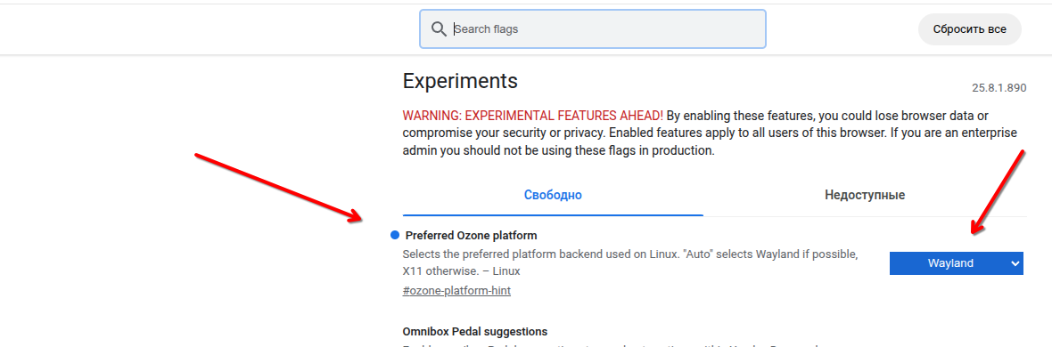

Яндекс браузер перевели на x11.
Или на сеанс x11 сами перешли?
В сеансе wayland наверное стоит переключать Яндекс браузер тоже на wayland.
Запуск Яндекс браузера в интерфейсе Wayland​
По умолчанию Яндекс браузер запускается в интерфейсе X11, для запуска в интерфейсе Wayland:
Введите в поисковую строку адрес
browser://flags
Введите в строку поиска флаг
ozone-platform-hint
Выберите значение Wayland или Auto для опции
Preferred Ozone platform
Перезапустите Яндекс браузер

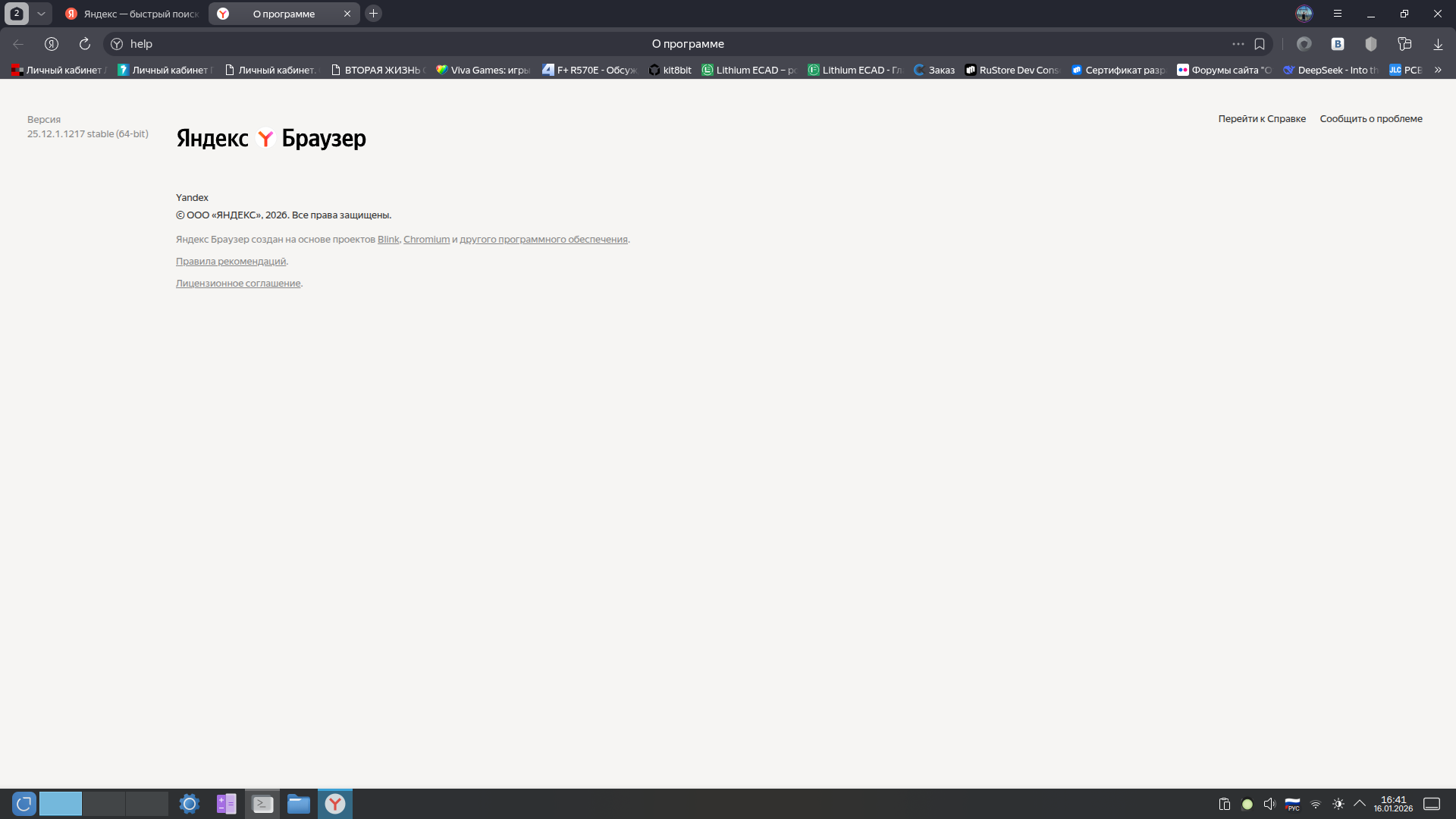

VirtUX
Сообщения: 25
Зарегистрирован: 13 ноя 2018, 15:55
Operating system: ROSA Fresh Desktop 13
Откуда: Крым
Re: При проверке орфографии падает Яндекс браузер (да, это снова он)
Сообщение VirtUX »
Вот еще глюк отловил сейчас.
Запустил обновление системы, и всё зависло наглухо на:
  Запуск скриптлета: yandex-browser-stable-25.12.1.1217-1.x86_64        47/104
  Обновление       : yandex-browser-stable-25.12.1.1217-1.x86_64           47/104
И висит. То есть ни ошибки не выдает, ни пропускает, ни-че-го не происходит

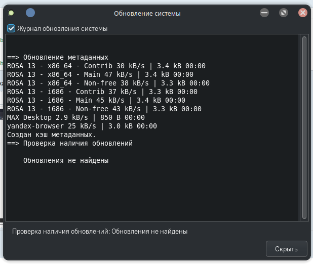

Сообщения: 1213
А вы точно из нашего репа ставите?
У нас вроде 25.6.4.287-1 в репах :P

VirtUX
Сообщения: 25
Откуда: Крым
Сообщение VirtUX »
irton писал(а): 16 янв 2026, 16:06 вы то ставите не на чистую систему, а обновляете.
Выше я писал, что Яндекс браузер ставил из вашего репа на только что установленную систему, и он не запустился. Логи выложил выше в своем первом сообщении в этой теме.

irton писал(а): 16 янв 2026, 16:04 А вы точно из нашего репа ставите?
Из вашего репа не заработал с самого начала. Поэтому я скачал rpm с сайта Яндекса, и установил его. И он заработал, после того, как я удалил конфиги. Видимо конфиги от Яндекса из вашего репа, косячат работу любого Яндекс.
И теперь, возможно, Яндекс обновляется из своего репа.
Вы, похоже, потерялись в последовательности обсуждения проблемы.

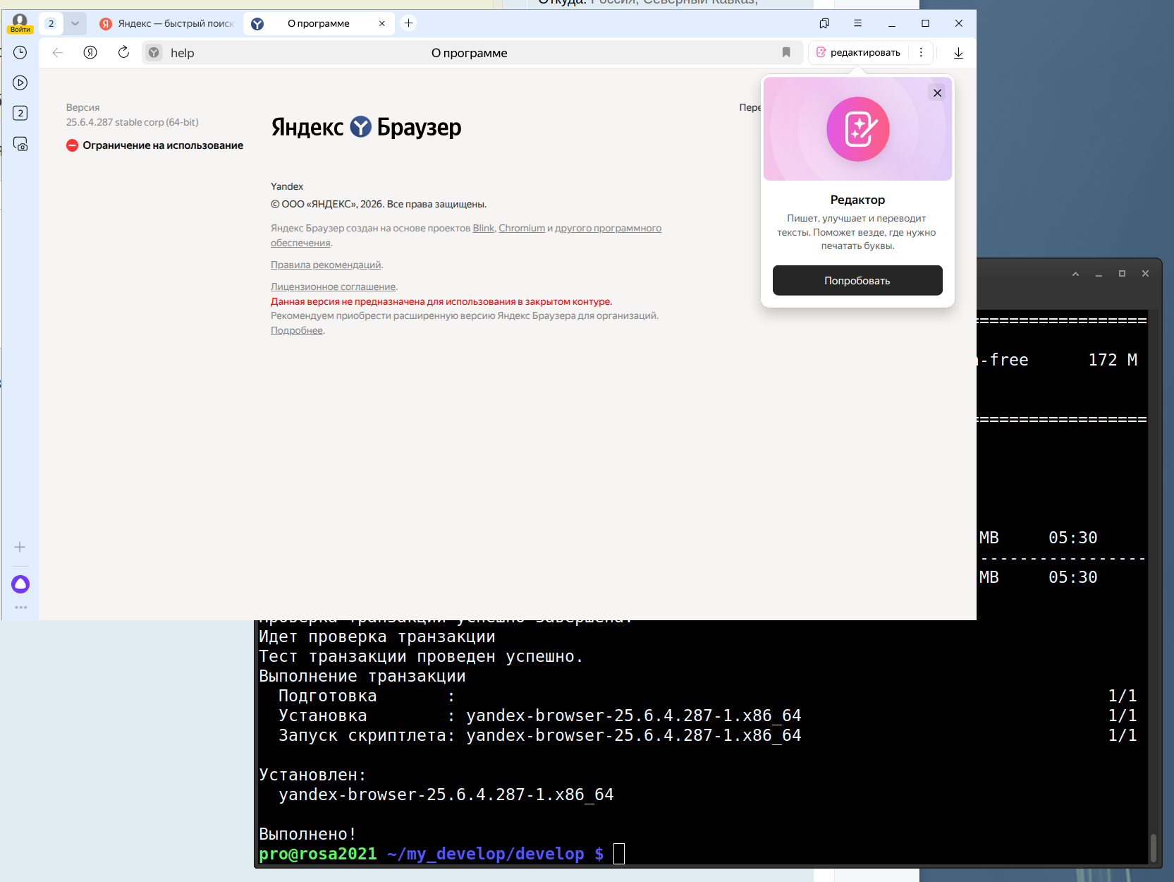

MOT
Сообщения: 87
Operating system: РОСА ФРЕШ
Сообщение MOT »
VirtUX писал(а): 16 янв 2026, 14:56
MOT писал(а): 07 янв 2026, 10:30 Устанавливал ЯБ из их репозитория: https://repo.yandex.ru/yandex-browser/r ... le/x86_64/
Перед установкой удалите текущую версию.
Никаких проблем не обнаружено, стартует без пинков :)
Тоже устанавливал так, после того, как из родного репа не заработало. Но похоже, надо обязательно удалять конфиг (см. предыдущее сообщение).
А вообще странно, что в российском дистре, российский браузер, из родного репа не работает.
Что-то странное, конечно, у Вас. На чистую систему сразу поставил ЯБ из их репозитория. В /etc/yum.repos.d/ сразу создался файл с содержимым:
[yandex-browser]
name=yandex-browser
baseurl=http://repo.yandex.ru/yandex-browser/rpm/stable/x86_64
enabled=1
gpgcheck=1
gpgkey=https://repo.yandex.ru/yandex-browser/YANDEX-BROWSER-KEY.GPG
Сегодня днём нормально всё обновилось, как комп включил. Никаких зависаний и глюков.
Попробуйте убить ЯБ, вычистить всё, что с ним связано и переустановить заново.

Сообщения: 1213
Специально взял на свой ПК поставил щас ИЗ РЕПОЗИТАРИЯ (см. номер версии), см. логи установки в терминале.
Почему он у меня не упал? он должен был упасть при запуске?
