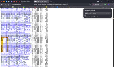

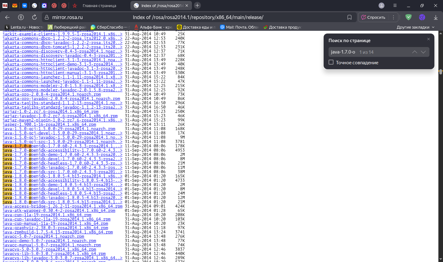

Сообщения: 724
Re: Как добавить репозиторий или источник к Rosa Fresh 12 ?
Imya писал(а): 17 авг 2025, 22:00 Как бы всё-таки установить java 1.7 из Rosa Fresh 8 в Rosa Fresh 12 ?
Скачай с онлайн репозитория https://mirror.rosa.ru/rosa/rosa2014.1/ ... n/release/ пакеты java-1.7.0-openjdk-headless-1.7.0.60-2.4.3.3-rosa2014.1.x86_64, java-1.7.0-openjdk-1.7.0.60-2.4.3.3-rosa2014.1.x86_64.rpm и потом выдели их и установи (сразу оба). На РОСА 13 работает точно.
