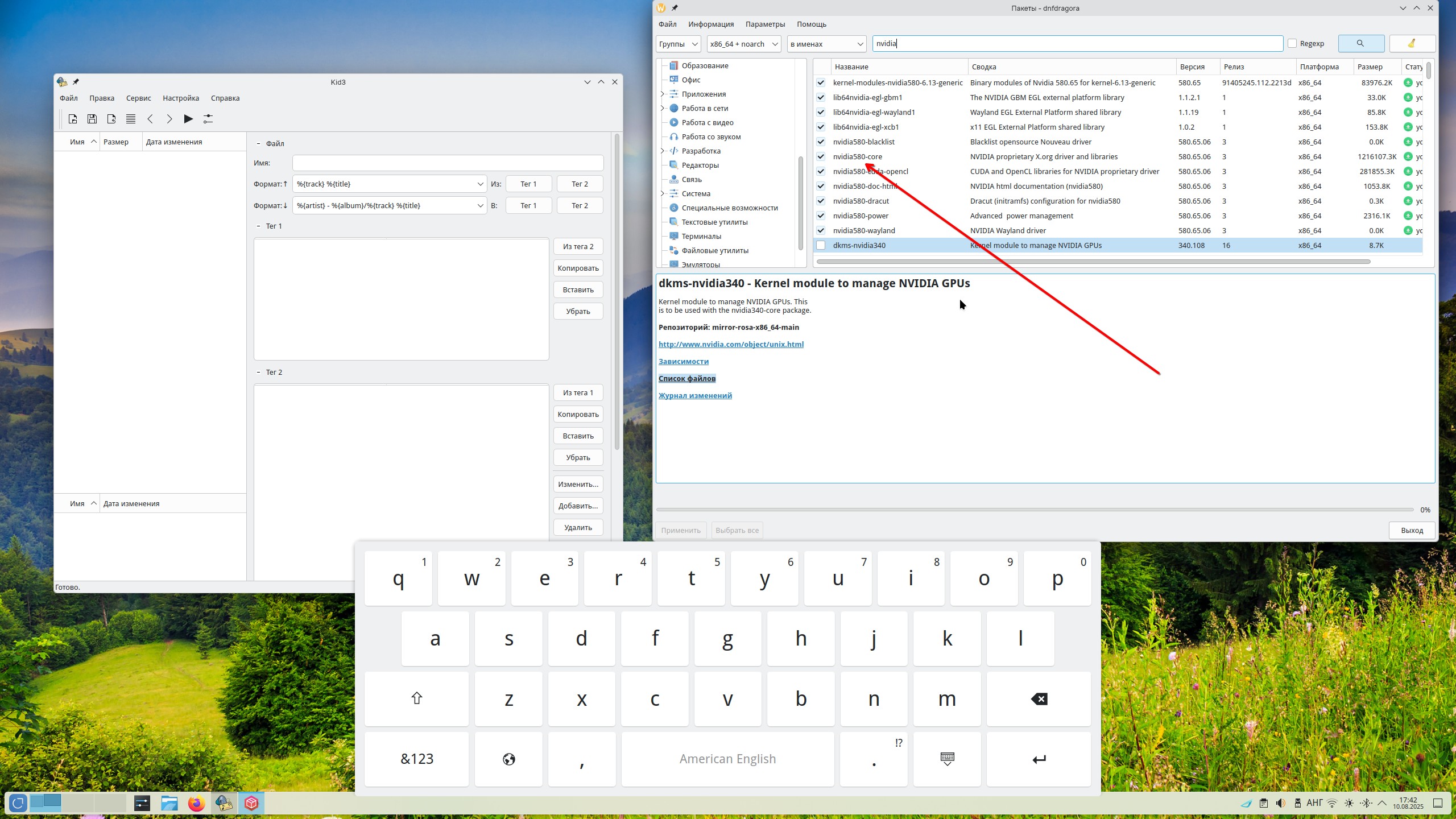

Сообщения: 8384
Re: Перестал работать plasma6-kid3 и plasma6-kid3-qt6
kartavenko писал(а): 10 авг 2025, 10:17 Выяснилось, что эти пакеты не работают, если а системе установлен 575 драйвер nvidia,
Не понятно, почему у вас так.
Надеюсь не ограничения в видеокарте.
Я выше писал как раз при использовании драйвера nvidia575.
Все было отлично.
Сейчас правда установлен nvidia580.
И это ноутбук с гибридной графикой и основная карта это intel.
На нем запускается.
Правда не пробовал что-то делать в plasma6-kid3-qt6.
З.Ы.
Надеюсь мы оба говорим про сеанс wayland.
В иксах я не проверял.
