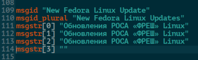

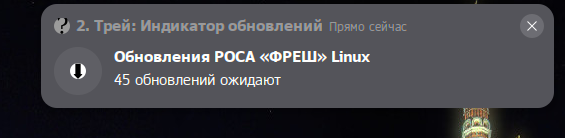

В приложении "2. Трей: Индикатор обновлений" в уведомлениях пишет "Обновления Fedora linux"
Может быть стоит изменить
Открываем папку /home/ПОЛЬЗОВАТЕЛЬ/.local/share/gnome-shell/extensions/update-extension@purejava.org/locale/ru_RU/LC_MESSAGES/, открываем терминал и выполняем команду для конвертации файла
msgunfmt update-extension@purejava.org.mo -o update-extension@purejava.org.po

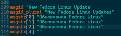

Открываем созданный файл update-extension@purejava.org.po и ищем строки
Меняем как на скрине

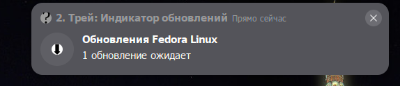

Теперь уведомления будут такими

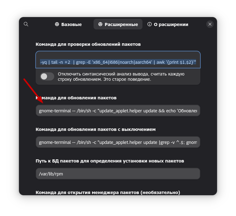

Проверка обновлений (говорят быстрей)
/bin/bash -c "/usr/bin/dnf check-update --refresh -yq | awk 'NR>1 && /(x86_64|i686|noarch|aarch64)/ {print $1, $2}'"
И можно изменить команду для обновления. Чтобы при успехе терминал закрывался, а при ошибке оставался.
gnome-terminal -- /bin/sh -c "update_applet.helper update && echo 'Обновление прошло успешно.' && exit || { echo 'Возникла ошибка. Для продолжения нажмите Enter...'; read _; }"
