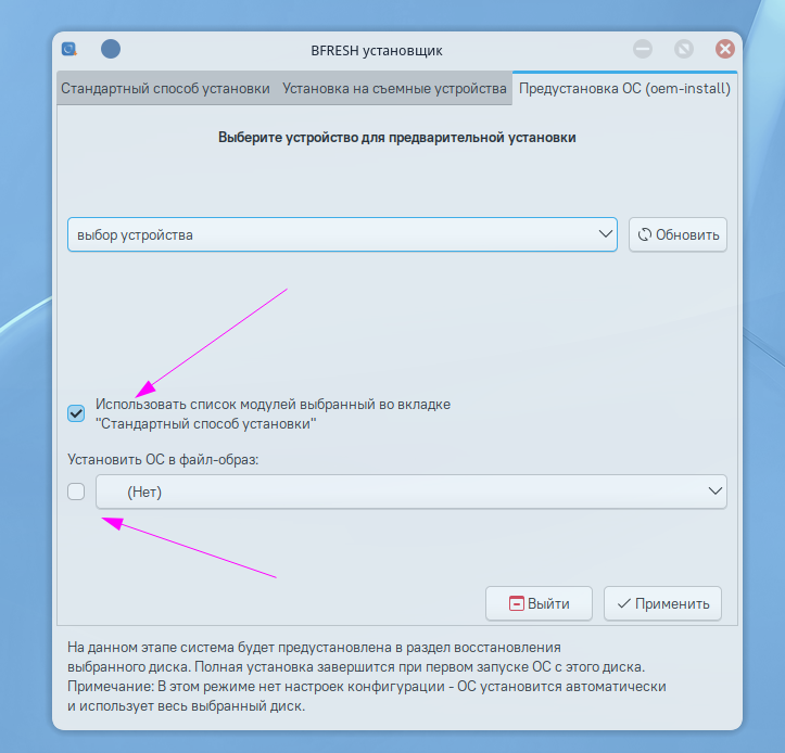

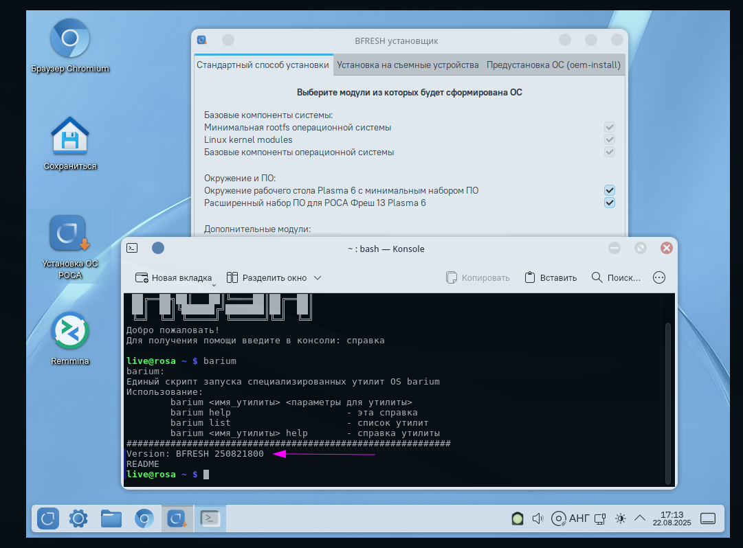

Примерный список того, что можно попробовать.
1. Установка с исо в виртуалке. Все совершенно стандартно. Как для обычного исо росы. Никакие сохранения не работают, для исо это не возможно. Ярлык инсталлятора на рабочем столе. По ярлыку запускается bfresh инсталлер, где можно выбрать классическую установку либо модульную. Для классической доступен выбор модулей для формирования рутфс для установки. По дефолту три варианта.
- ничего не трогать (две галки включены) - примерно роса фреш десктоп с плазма6
- убрать одну галку - фреш с плазмой без софта
- убрать обе галки - примерно как сервер
Можно добавить сюда собственные модули, проверить это лучше позже так как здесь сохранить такой модуль возможности нет.

К следующему обновлению постараюсь доделать еще один способ установки oem-install. То есть будет три: обычный, модульный и oem.
Re: BFRESH - лайв для Фреша на основе Бария
Добавлено: 14 авг 2025, 05:30
betcher
Готово. OEM установку добавил, можно пробовать. Позже допишу на вики, впрочем там одна кнопка ).

Скачал новый исошник. Загрузился с Вентоя. На рабочем столе ярлык 'Установка ОС РОСА' запускает GUI приложение anaconda_pre, которое потом Анаконду запускает. Программу с тремя способами установки не нашёл. Есть /usr/bin/bfresh_inst, который в консоли спрашивает о включении модулей litesys.xzm extsys.xzm barium.xzm и потом запускает Анаконду. Так и предполагается сейчас?
Добавлено: 22 авг 2025, 10:09
betcher
Скажите, а когда вы качали? Я вчера чинил этот момент, ссылка latest вела не на тот исошник. Актуальная версия - 800, посмотреть можно если запустить команду barium без параметров.
Добавлено: 22 авг 2025, 10:20
betcher
Должно быть так

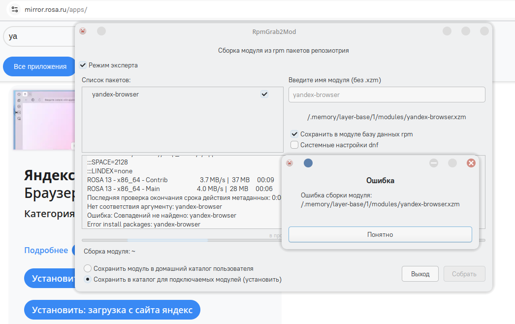

Добавлено: 12 окт 2025, 03:25
denkorf
При попытке собрать в сборке 816, яндекс браузер с использованием магазина Росы - сборка заканчивается ошибкой.
Видимо его нет в репозитории.
Относительно того, надо ли в графический режим установки ввести шаблоны шифрования для 2l, 3ll, 4ll. Наверное - надо.
Опубликована сборка 816.
- продолжена синхронизация с барием, для модульной установки работают шаблоны с полнодисковым (кроме загрузчиков) шифрованием. 2l, 3ll, 4ll. Пока только при консольной установке. Надо в гуй?

denkorf писал(а): 12 окт 2025, 03:25 При попытке собрать в сборке 816, яндекс браузер с использованием магазина Росы - сборка заканчивается ошибк
Проверю, починю.

Опубликована версия 821, продолжаю наращивать фишки установщика.
1. Теперь в выборе подключаемых при запуске установки модулей, кроме модулей собранных из магазина или с barium dnf2mod, доступны так же модули с системными изменениями для машин с которыми ранее грузился бифреш. Пока кроме домашней папки пользователя.
В чем идея. Вы можете загрузить бифреш, установить какой-то софт, настроить и вообще все что угодно делать в ОС. То есть так, как вы делали бы это в обычном фреше. После ребута все эти изменения будут упакованы в модуль и этот модуль можно подключать при установке ОС. То есть по сути клонирование преднастроенной системы.
2. Все тоже самое теперь доступно и для OEM установки. То есть рековери раздел теперь тоже настраиваемый, и откат системы может быть не к дефолту росы, а к преднастроенной ОС. Такая установка при тестах занимала менее 20сек на nvme).
3. Доступна OEM установка в файл-образ, для последующего клонирования на диски целевых машин. Прямо в графическом установщике.
4. Добавлен выбор языка при OEM установке, но пока не все работает, это тестить не нужно )).

denkorf
За сборку очередную спасибо - BFRESH развивается и это очень хорошо.
Опять нету Яндекс браузера в репозитории, еще с прошлой версии фреша.
Добавлено: 27 ноя 2025, 09:30
betcher
Надо реп нонфри включить, забываю.
Добавлено: 28 ноя 2025, 15:27
betcher
denkorf писал(а): 27 ноя 2025, 08:50 Опять нету Яндекс браузера в репозитории,
Починил, сборка с этими изменениями опубликована. Как обновитесь заработает.
