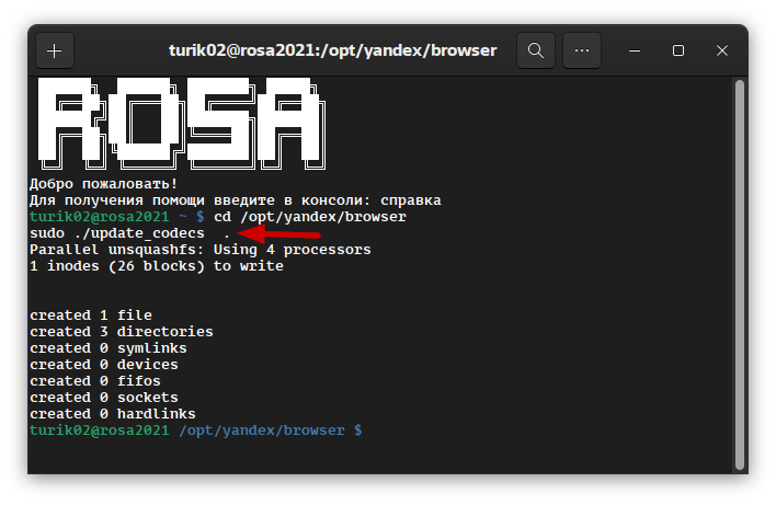

Выполни команду
cd /opt/yandex/browser
sudo ./update_codecs  .
Или установи rpm из репозитория Яндекса https://repo.yandex.ru/yandex-browser/r ... le/x86_64/

turik02 писал(а): 14 июл 2025, 19:53 Выполни команду
Благодарю, turik02! Это помогло и после перезагрузки браузера видео заработали!
