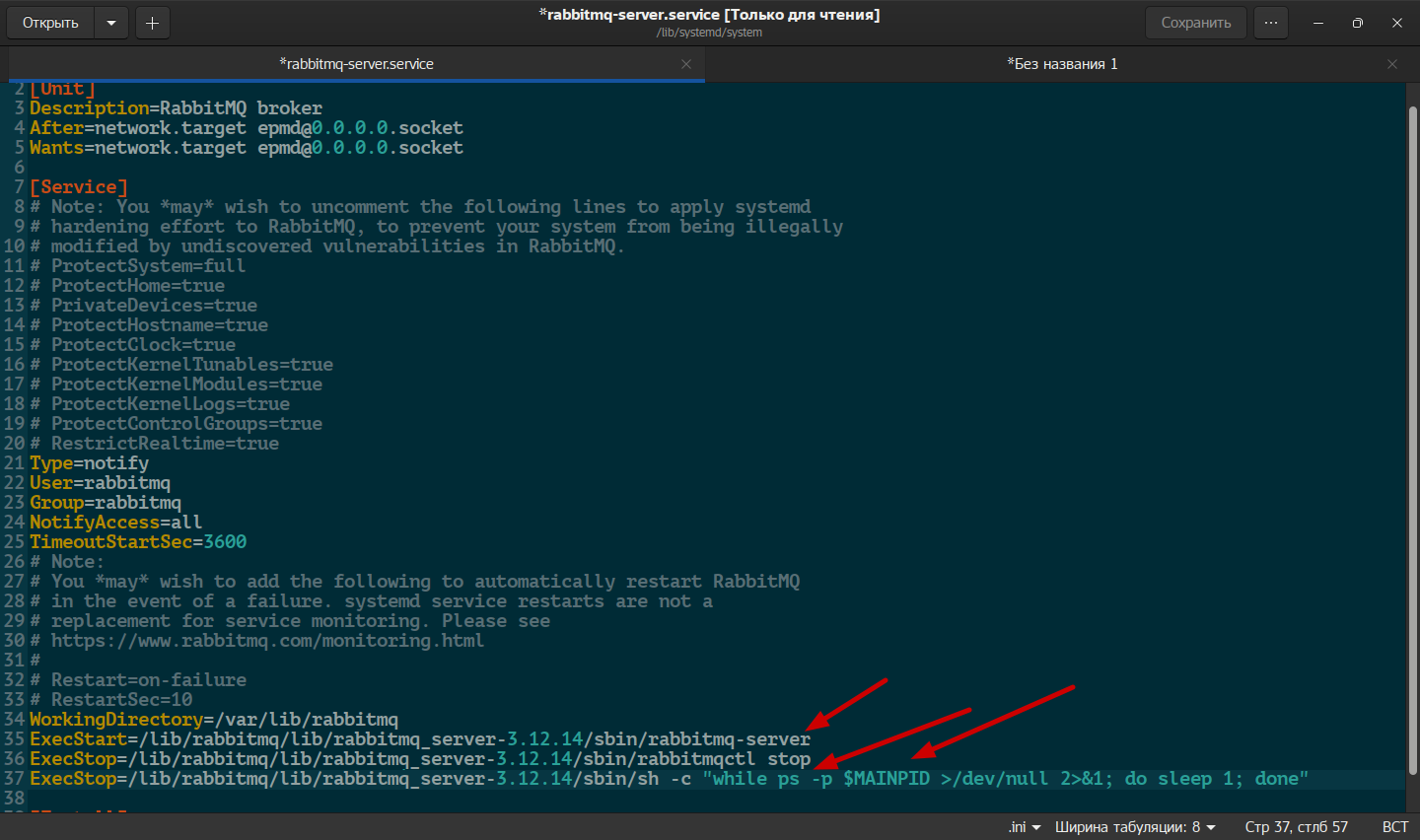

Пока не починят, можно в файле /lib/systemd/system/rabbitmq-server.service изменить три строки, как на скрине
После этого выполняем
sudo systemctl daemon-reload
sudo systemctl start rabbitmq-server.service
И сервис стартует.
