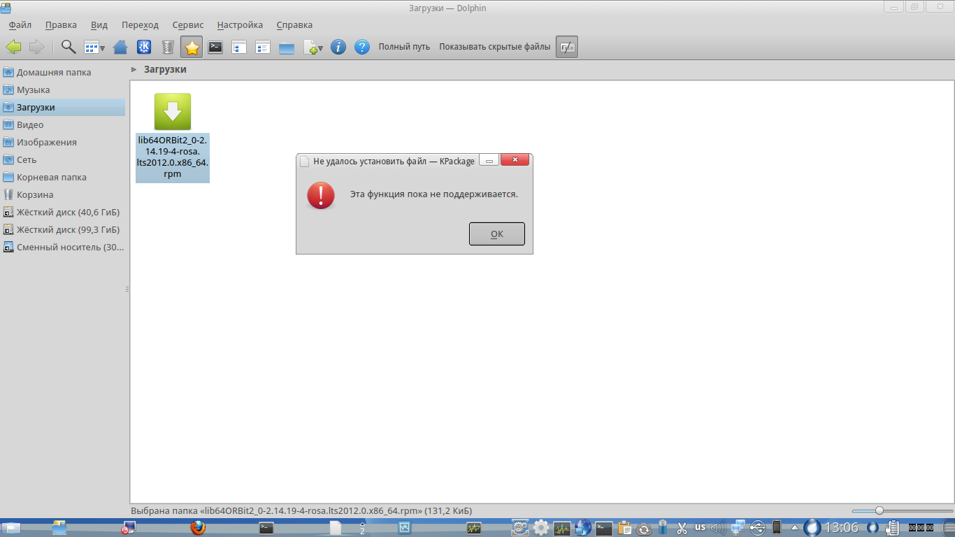

Большое спасибо! Но, почему-то, неполучается (см. скрин), до этого на текущей системе все устанавливалось только из репозиториев (установка,/удаление программ). Нашел в репозиториях, но при удалении, для последующей переустановки сносится очень много:
Из-за зависимостей следующие пакеты также должны быть удалены:

Подскажите, пожалуйста, как правильно поступить?
Ошибка при установке

Re: libORBit-2.so.0
Что-то я, сначала ступил, а впоследствии вспомнив, что rpm-пакет это тот же архив, распаковал и нужный файл сохранил куда надо. Тема закрыта.
