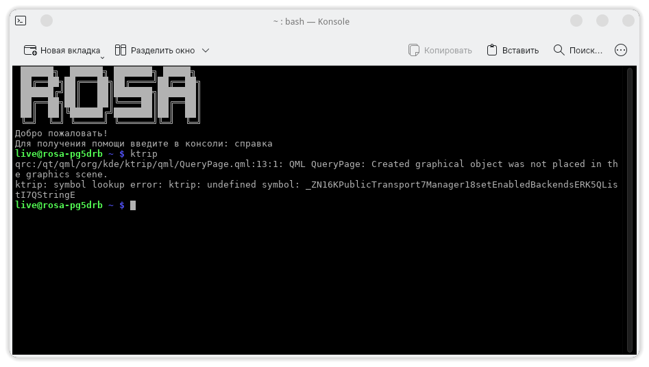

Если после установки пакета plasma6-ktrip происходит следующая ошибка:
То необходимо выполнить команду в терминале:
sudo dnf remove -y ktrip plasma6-ktrip lib64KPublicTransport && sudo dnf -y install plasma6-kpublictransport plasma6-ktrip
Короче, ей не хватает plasma6-kpublictransport

работает 100%! БЛАГОДАРЮ!

turik02 писал(а): 11 июл 2025, 13:53 Короче, ей не хватает plasma6-kpublictransport
Добавлю в зависимости при следующем обновлении.
