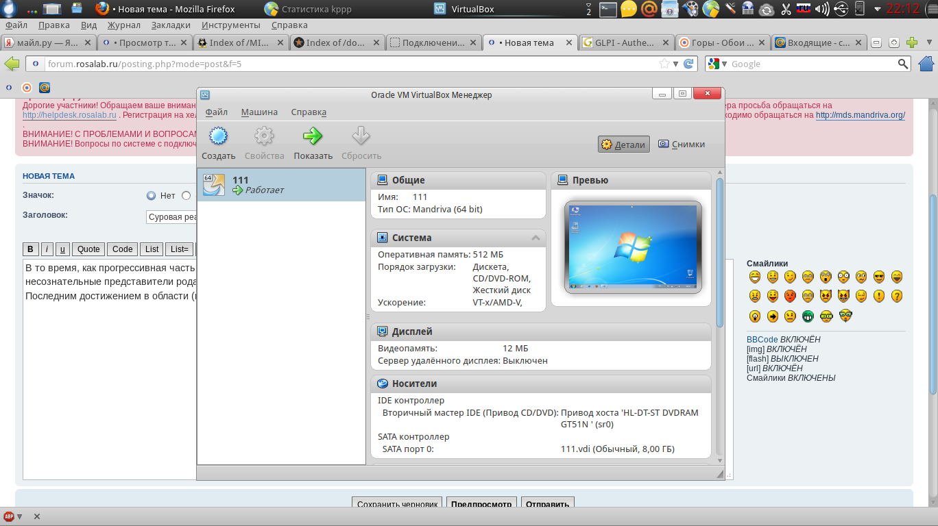

Последним достижением в этой области (моим личным) было то, что недолго думая, установил я VirtualBox: И в общем-то, все работает. Но вот какая нехорошая петрушка получается: не могу я ни до каких прочих устройств, в компе используемых, добраться: Интернет есть. А модема - не видать. Жесткие диски присоединены. Но их - тоже не видно. USB-порты тоже куда-то подевались. Короче, ничего к этой 7 не притороченно.

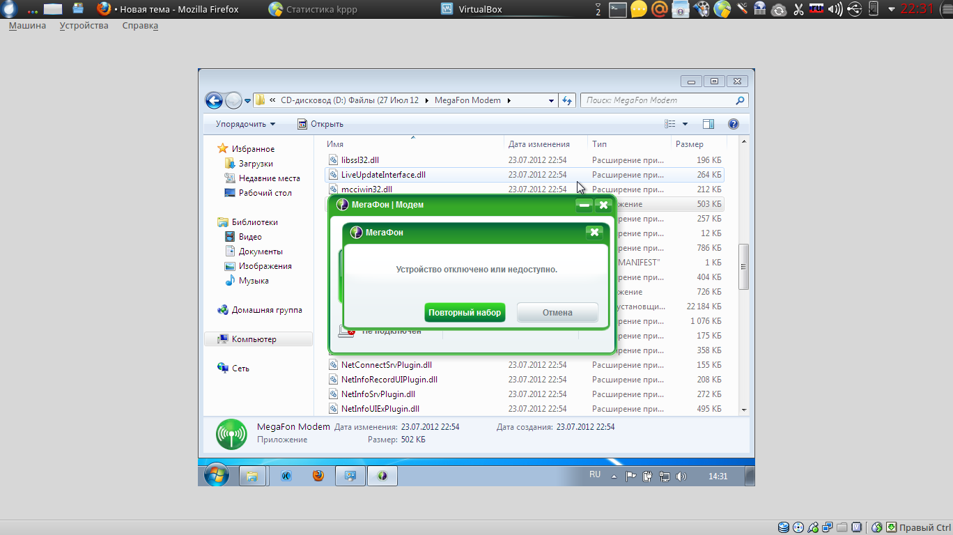

Решил я на хитрость пойти: взял и на CD-R Мобаил партнер скинул. Решил с СD-R запустить, потому как больше - не с чего. И - появилась долгожданная картинка: Но как я ни пытался, подкдючиться, к самому модему (Е352), не смог осуществить сие: В дебрях интернета отыскал я некий могучий прибамбас: 3G модем менеджер. Но и он - не помог: Все - чего-то ищет, да никак найти не может.
Но вся беда втом, что модем отлично пашет: в 2011. (больше снимков прислать не могу: лимит видите ли). И 7, через 2011, тоже к инету подключена.
В данной связи, очень уж я опасаюсь за свое психическое здоровье. В конце-концов, этот мобаил заработает, или - нет. Я за ради него всю вынь в линь перетащил. А - он?
Кстати, хочу Зов Припяти запустить. Как вы думаете: потянет? Али, может, подправить чего?
И - еще: А почему 7 - не на весь экран? Как-то, не по фен-шую все это. Вот и опасаюсь я.

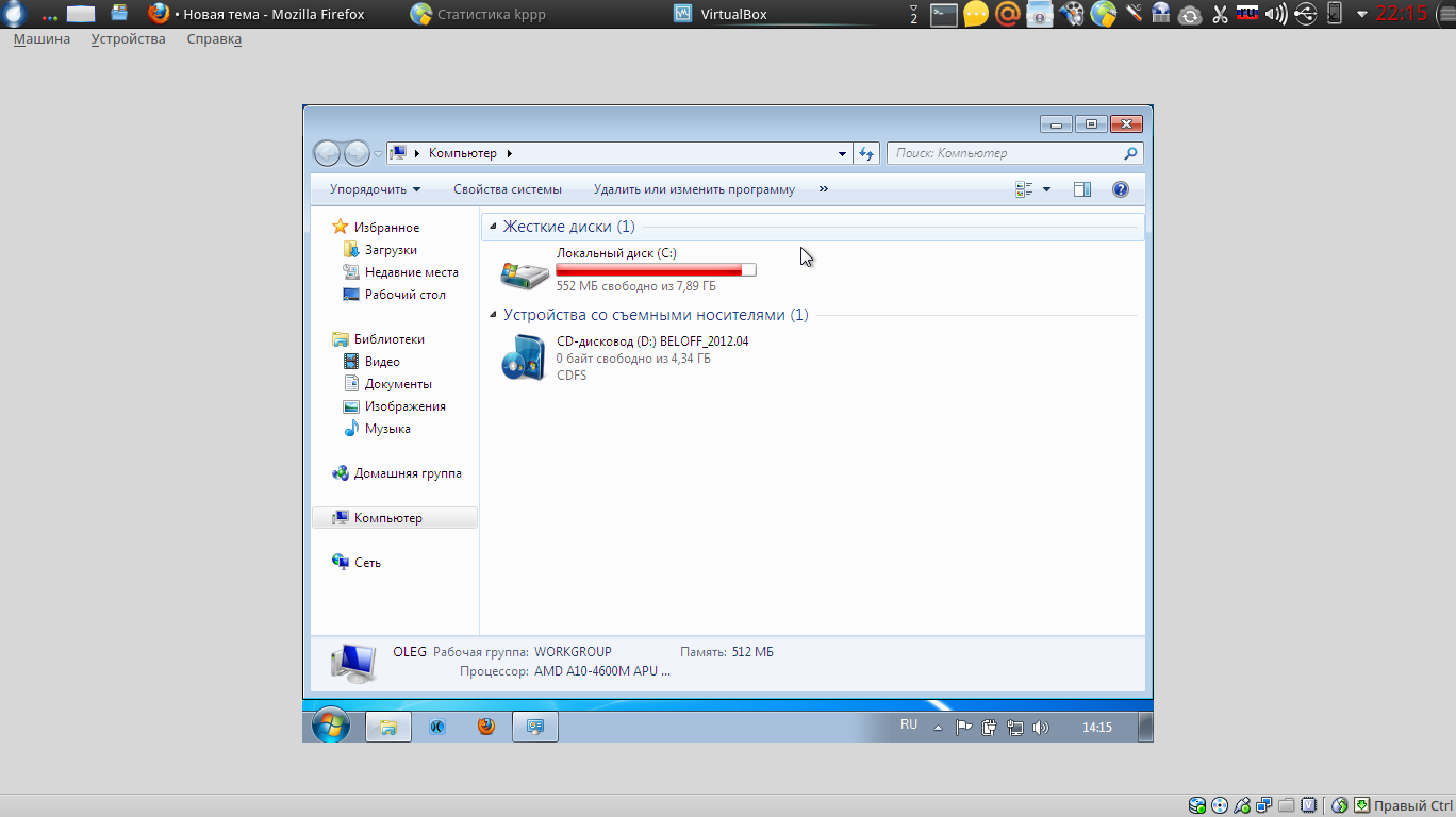

Re: Суровая реальность виртуальной коробки.
Пожалуйста, подробнее. Ничего - не понимаю.Для доступа к локальным дискам необходимо использовать "Общие папки". Настраиваются в свойствах виртуальной машины. Создается общая папка и указывается для нее локальный путь.
Монтируется потом это хозяйство в госте линуксе , как
mount -t vboxsf [-o OPTIONS] sharename mountpoint
в госте виндовсе
net use x: \\vboxsvr\sharename

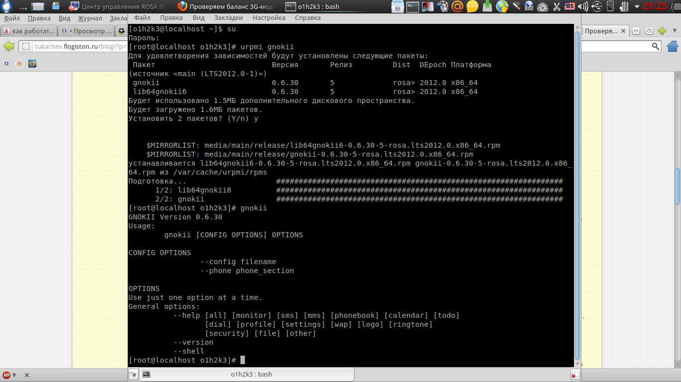

Не надо ничего городить с Мегаон-приблудой.
Читаете http://tukachev.flogiston.ru/blog/?p=372
Получается что вам надо установить просто пакет Gnokii http://xgu.ru/wiki/Gnokii
И попробовать использовать его, хотябы для начала в терминале.
Эти пакеты у нас в репах есть:
Благодарю. общий диск появился. Да и 7 сейчас - во весь экран. Домочадцы путаются: А где они, собственно?Когда машина-гость загрузится выполняете

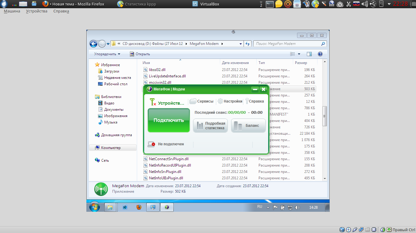

Ну, хорошо. Не надо ничего городить. Ладно. Теперь - слегка подобью бабки.Не надо ничего городить с Мегаон-приблудой.

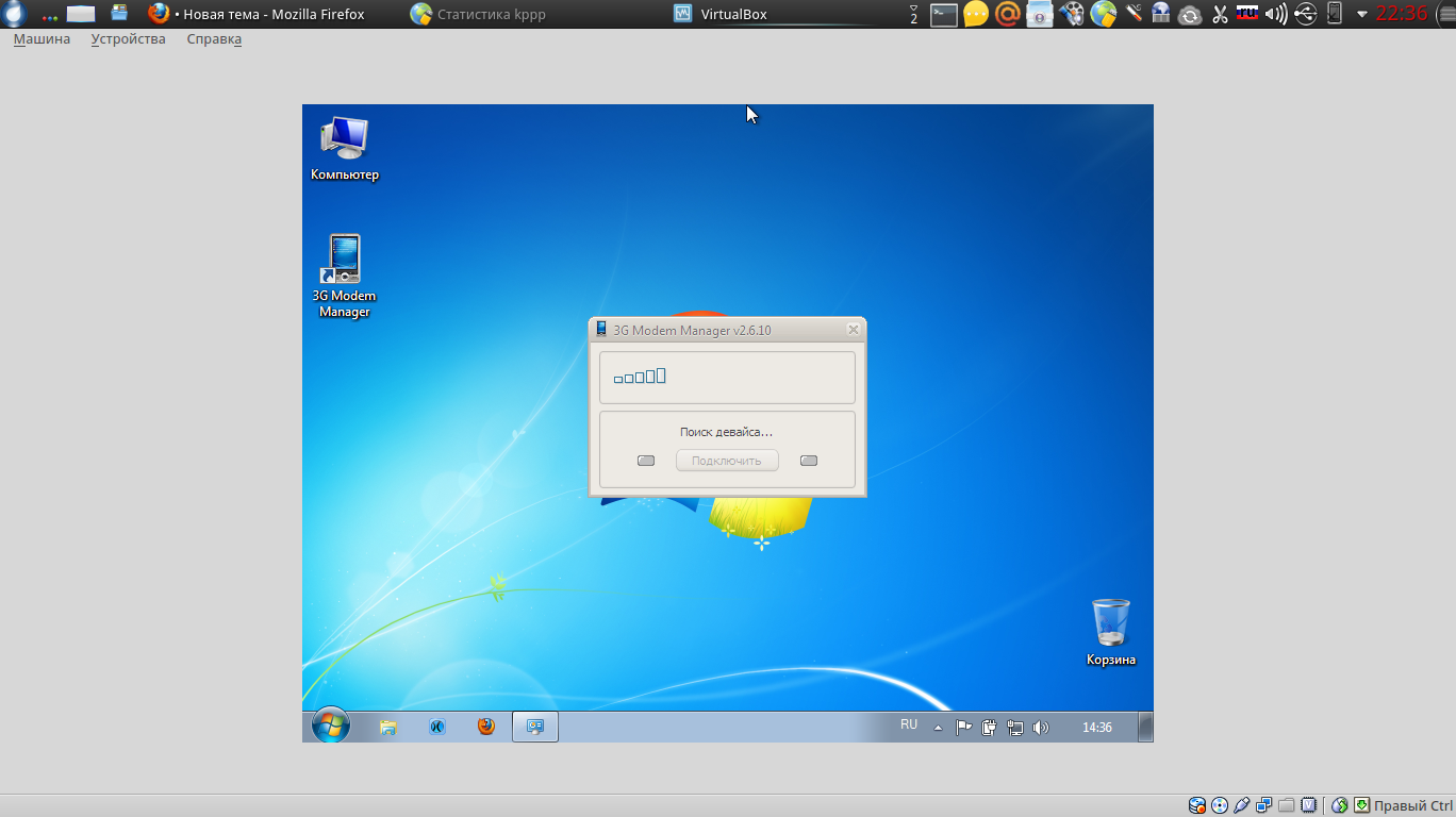

В 2011 у меня работал Wine. Через пень-колоду что-то там открывал. Сейчас Wine как бы совсем не нужен. Ненужна даже реальная Винда. Гибрид состоялся. (Сбылась мечта идиота).
НО. Перед самым покиданием 2011 я взял и установил туда Мобаил партнер. Шутки ради. И Мобаил заработал. Теперь, я не знаю покоя. Неужели придется пересаживаться на старый комп? Сегодня я невовремя проверил баланс, и - вылетел из сети. Закачивал - как обычно, чего-то жутко важное. Как жить?
Установил Gnokii:
Ну, И - чего тут нажимать?

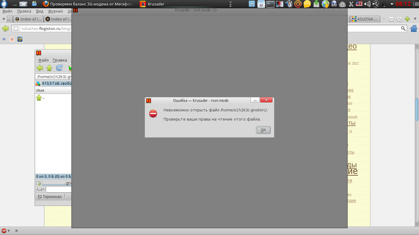

Попытался изменить файл /.gnokiirc, т.е. вставить в него вот это:
[global]
port = /dev/ttyUSB0
model = AT-HW
initlength = default
connection = serial
use_locking = yes
serial_baudrate = 115200
handshake = hardware
Но в ответ получил вот это: Как изменить права доступа к данному файлу?

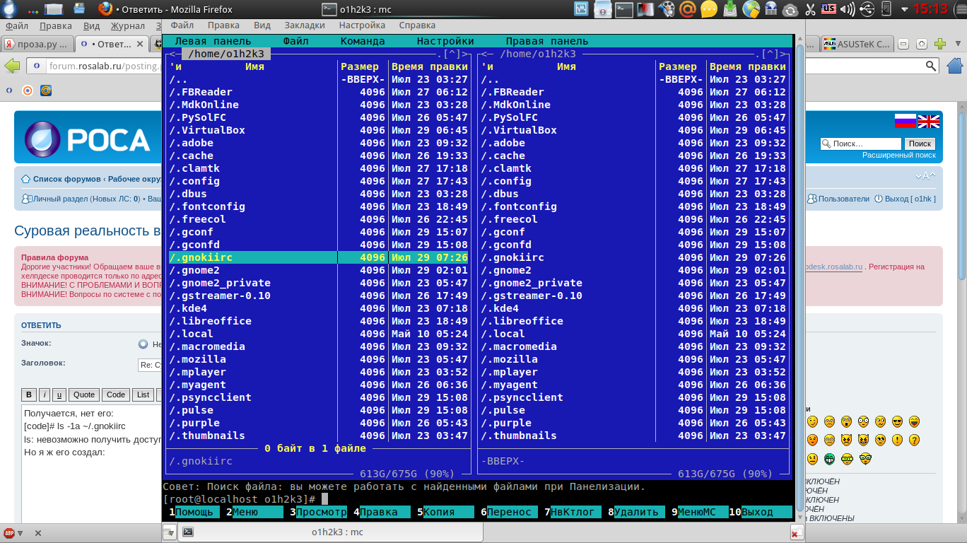

Файл уже существует?
дайте вывод
дайте вывод
ls -la ~/.gnokiircRe: Суровая реальность виртуальной коробки.
Получается, нет его:
Но я ж его создал:
Опять - что-то не так.
# ls -1a ~/.gnokiirc
ls: невозможно получить доступ к /root/.gnokiirc: Нет такого файла или каталогаBIS DAT, QUI CITO DAT
А вы правильно команду скопировали? -la а не -1а
Вроде бы, все - так:
Попробовал так:
ЧЯДНТ?
# ls -la ~/.gnokiirc
ls: невозможно получить доступ к /root/.gnokiirc: Нет такого файла или каталогаКод: Выделить всё
$ ls -la ~/.gnokiirc
итого 8
drwxr-xr-x 2 root root 4096 Июл 29 07:26 ./
drwxr-xr-x 42 o1h2k3 o1h2k3 4096 Июл 29 16:58 ../BIS DAT, QUI CITO DAT
1) вы всегда всё из-под рута делаете, товарищ опытный линуксоид?
2) удаляйте всё шо вы там натворили
3) открываете из-под своего пользователя любой текстовый редактор графический с новым файлом, копи-пастите в него сначала первое содержимое, сохраняете как .gnokiirc
4) создаёте второй новый документ и копи-пастите в него второе содержимое, сохраняете его как balance.sh
Сохраняется всё в вашем домашнем каталоге /home/vasya_pupkin или как вас там зовут

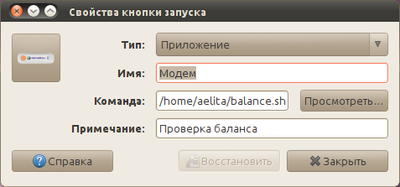

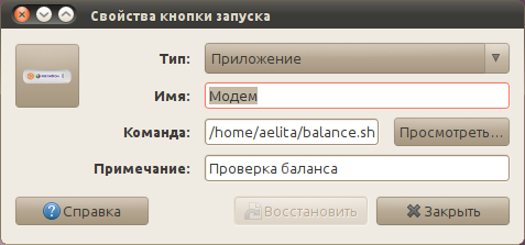

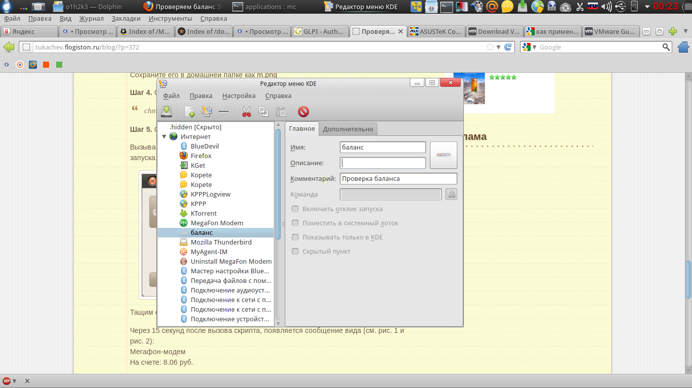

Как, в случае с 2012, создать Кнопку запуска?Вызываем меню, нажав правую кнопку мыши на рабочем столе — Создать кнопку запуска.
Для создания кнопки запуска жмем Alt+F2, появится строка ввода krunner.
Вбиваем в ней kmenuedit и жмем enter.
В kmenuedit шелкаем по нужной категории и на панели инструментов
шелкаем "Новый пункт". Заполняем и довольны. Она в меню.
Если хотим на рабочий стол, можно зайти в ~/.local/share/applications/
и скопировать значен запуска на рабочий стол.
Товарищ с Убунту предлагает сделать так:
А 2012 - так:
Ну, и как быть?
Так не надо создавать новое подменю.
Щелкнул по "Интернет" и потом по белому ярлыку с зеленым крестиком.
Читай всплывающие подсказки.
Все хорошо, Витя. Кнопку я создал. Только вот баланс (почему-то) проверяться не хочет.
- Сообщения: 8447
Попробуй подставить перед командой sh.
Что-бы команда запуска выглядела так
sh /home/имя_пользователя/balance.sh

А не можешь приложить gnokiirc
Вот он и .gnokiirc:
