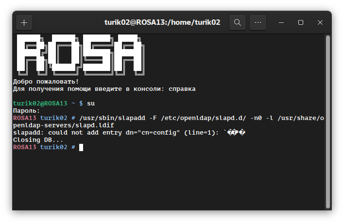

Этот файл генерируется после установки пакета, вот здесь (может и код надо править, пока незнаю):
https://abf.io/import/openldap/blob/ros ... pec#lc-422
можете вручную попробовать выполнить и посмотреть:
/usr/sbin/slapadd -F /etc/openldap/slapd.d/ -n0 -l /usr/share/openldap-servers/slapd.ldif

Попробуйте что сделает, может ничего и не сделает :-(
